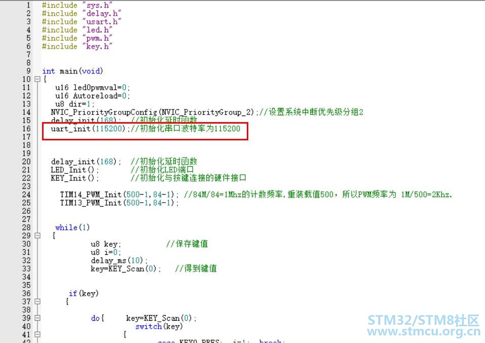

设置pwm的串口波特率的作用是啥?

楼主屏蔽下这个串口程序,就会有惊喜

配置串口外设的波特率,跟定时器是两个不同的外设,所以跟PWM没关系的,最多是打印信息用

用串口打印信息。你不需要打印的话,不用管

这个是串口,跟PWM没关系啊

那是 uart , 樓主有進去看 function 嗎?

为啥,屏蔽串口波特率,程序就正常了,还麻烦大神告知!
