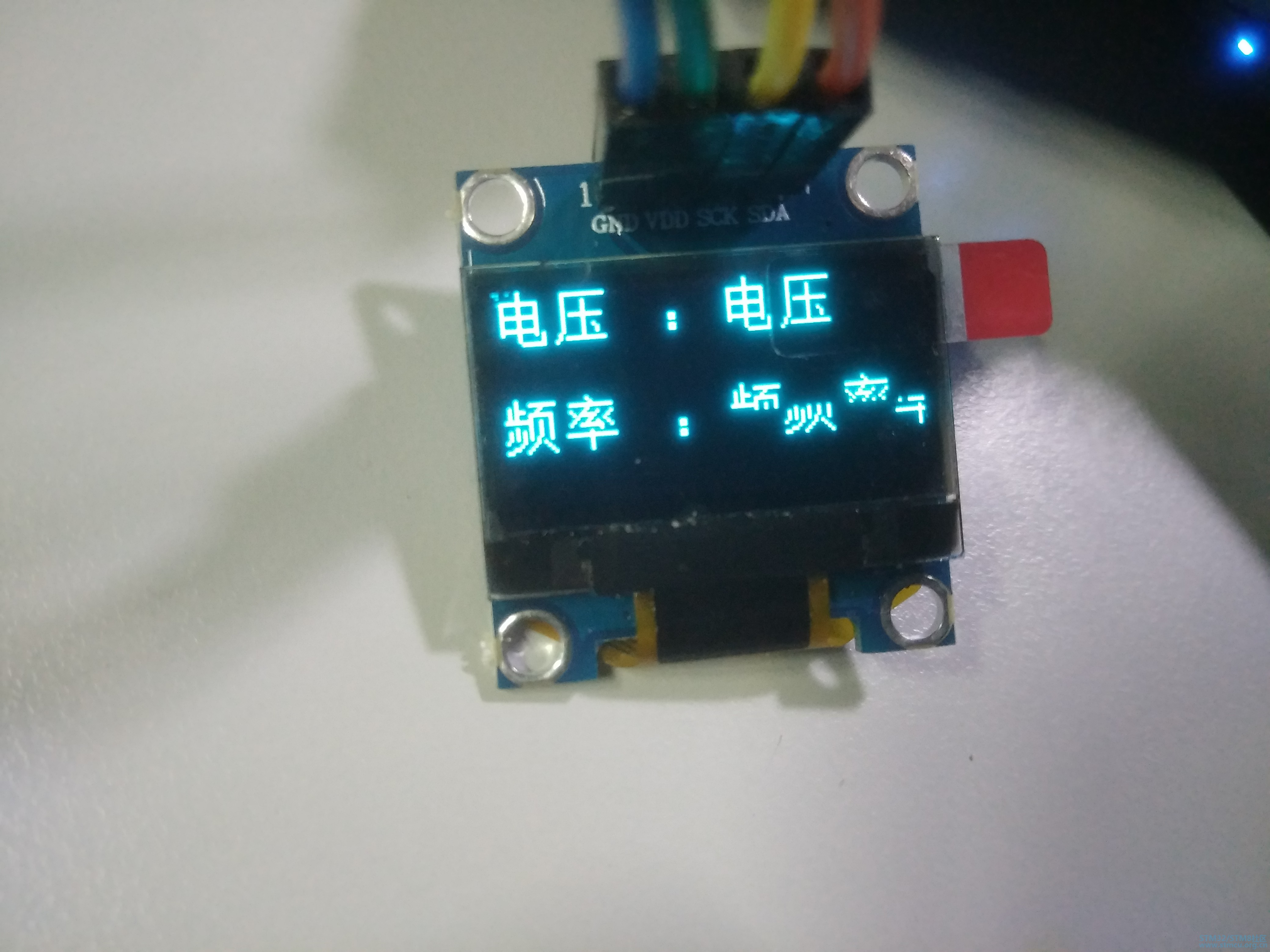

为什么我的oled第二行显示就把字

分开了

milton6799 回答时间:2019-5-9 10:27:02
每一次發生都一樣位置嗎?我之前有發生過但位置每次都不同,原因是瀘波電容Layout放太遠,電源有高頻雜訊(200mhz以上)
参与人数 1蝴蝶豆 +2 收起 理由
STMCU + 2
五哥1 回答时间:2019-5-9 12:19:47
你的程序应当是OLED.C的内容,你的主程序MAIN.C的内容没有,你说显示出现问题,问题是第二行文字分开,这要看你的主程序调用了那个显示函数,显示的文字取模是否正常,用分步调试一点一点测试,看看你的问题在哪,这个是I2C的串口屏,有许多种可能造成你的问题,有时候是一个小小的书写错误。你要有耐心,一点一点地看程序,理解内容就好办了,这个弄懂了,其他的就不是事了。第一行显示正常,第一行和第二行的区别是X、Y坐标,怀疑是汉字显示程序的程序里有错误,还有你测试过,用数字显示在第二行了吗,如果用数字没有问题,哪就是汉字显示程序的问题。
参与人数 1蝴蝶豆 +3 收起 理由
STMCU + 3
huangzongwu 回答时间:2019-5-9 15:07:45
milton6799 发表于 2019-5-9 10:27
每一次發生都一樣位置嗎?我之前有發生過但位置每次都不同,原因是瀘波電容Layout放太遠,電源有高頻雜訊(200m ...
对的,我现在手头上有一个类似的项目,也是显示时不时会异常,程序怎么改都没有,所以怀疑是信号干扰
milton6799 回答时间:2019-5-10 11:52:39
huangzongwu 发表于 2019-5-9 15:07
对的,我现在手头上有一个类似的项目,也是显示时不时会异常,程序怎么改都没有,所以怀疑是信号干扰 ...
確認一下電源的狀況,要用更高Mhz的示波器才能量的出來
