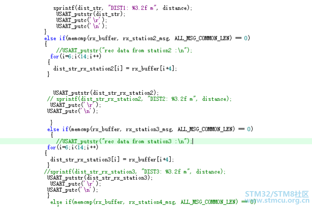

想问一下,想要串口显示数据,
USART_putstr 会在串口显示吗?
和sprintf 显示 一样吗?为什么我串口助手上只用能显示dist_str,而看不了dist_str_rx_station2和dist_str_rx_station3的信息。

USART_putstr具体是什么,你得在程序中找到函数定义看看。
具体为什么打印不了,那只能说明,要么没数据,要么数据是不可显示数据。如果是不可显示数据,在串口助手中要用16进制查看。

楼主,要确定一下你打印的内容是否是可见字符,如果不是,建议用16进制查看。

方便的话用示波器+单步调试,观测发送的变量内容和实际的输出对不对的上,应该就能找到问题方向了

有示波器看看uart上是否有波形。
