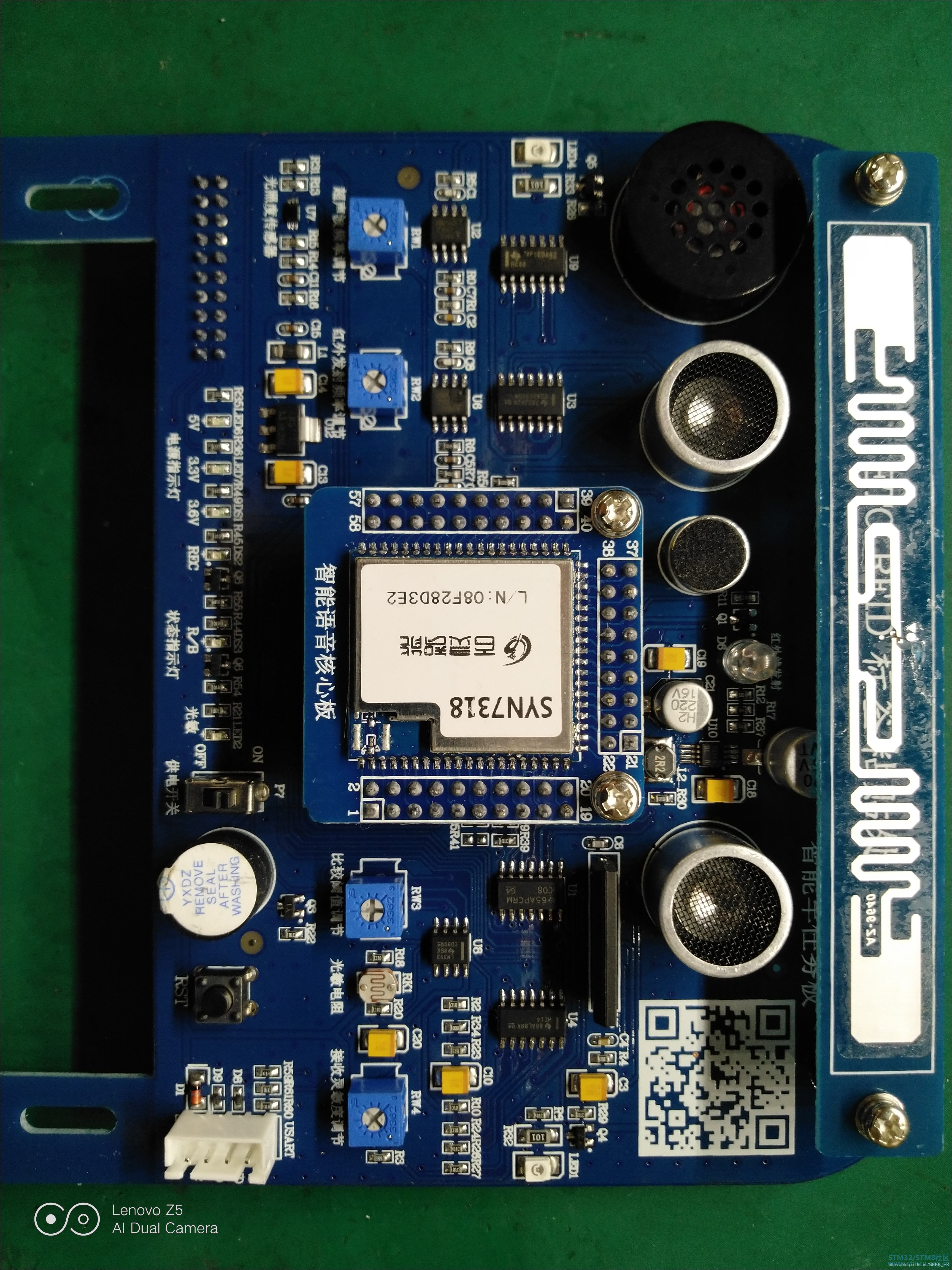

今天与大家分享一下嵌入式国赛竞赛平台任务板上的超声模块工作原理——
                所涉及的分析支持有:

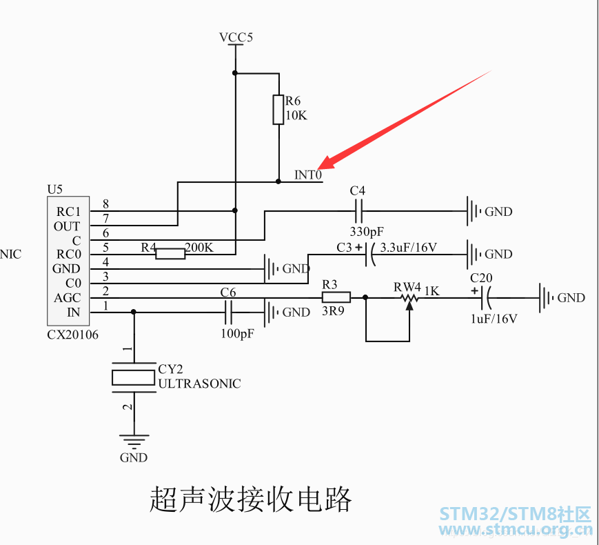

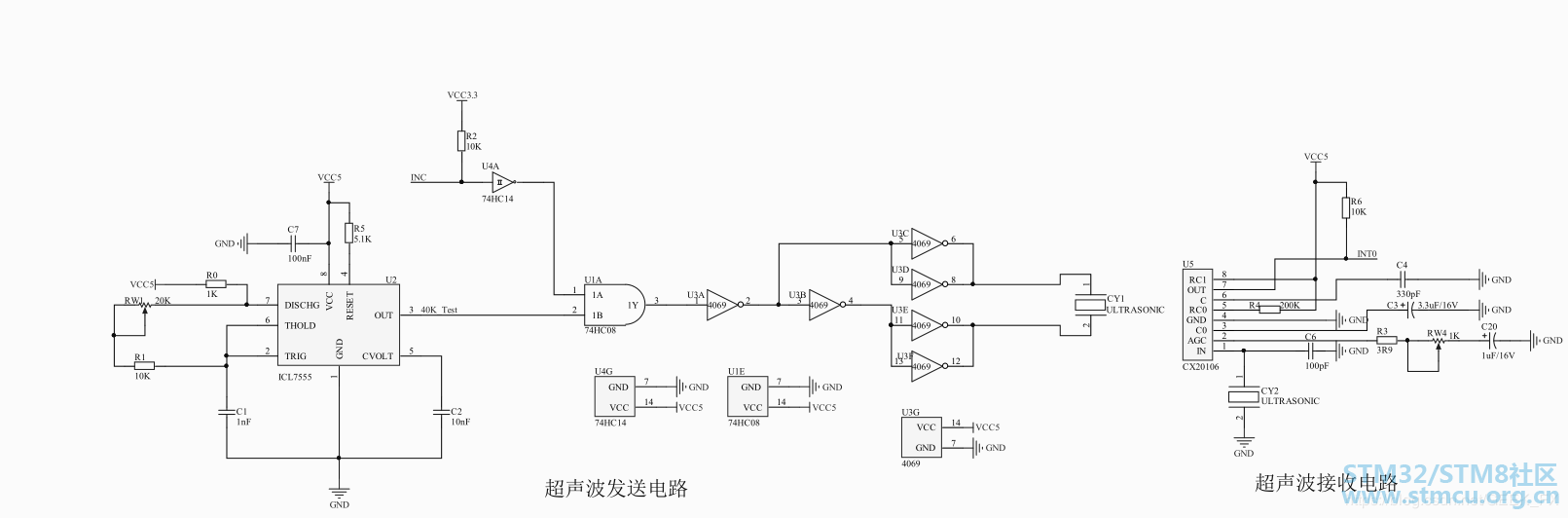

## #上原理图
我是小白, 看不懂?————我们来了解一下原理

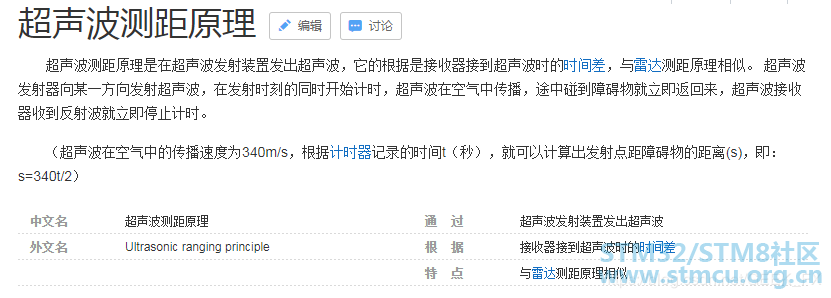

嗯!嗯!嗯!先来百度一下超声测距的原理

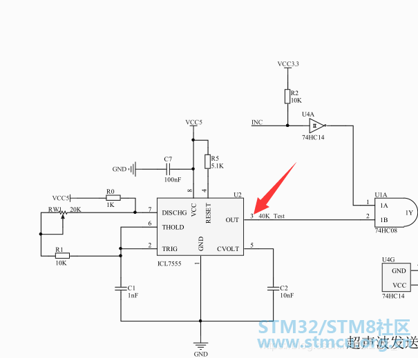

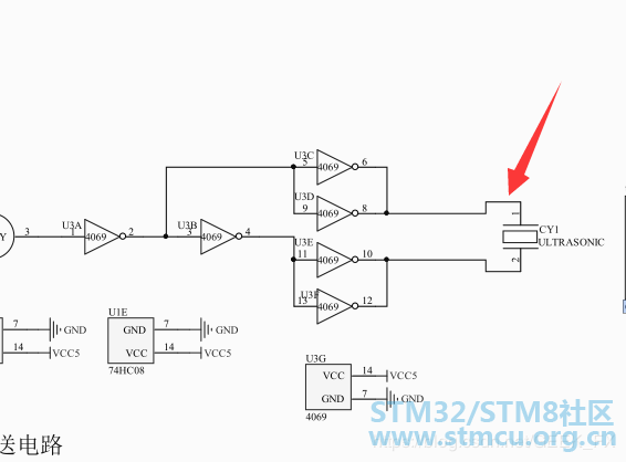

嗯嗯  很简单嘛!——是的!总体来说原理就是555方波发生器产生40KHz方波经过一些门电路实现了超声发送端,其中INC控制超声信号是否发出,CX20106与驱动电路组成超声接收端,当接收到发送端的信号则INTO输出一个低电平,由此可以利用这个特性进一步使用单片机来实现超声的测距。

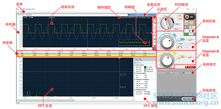

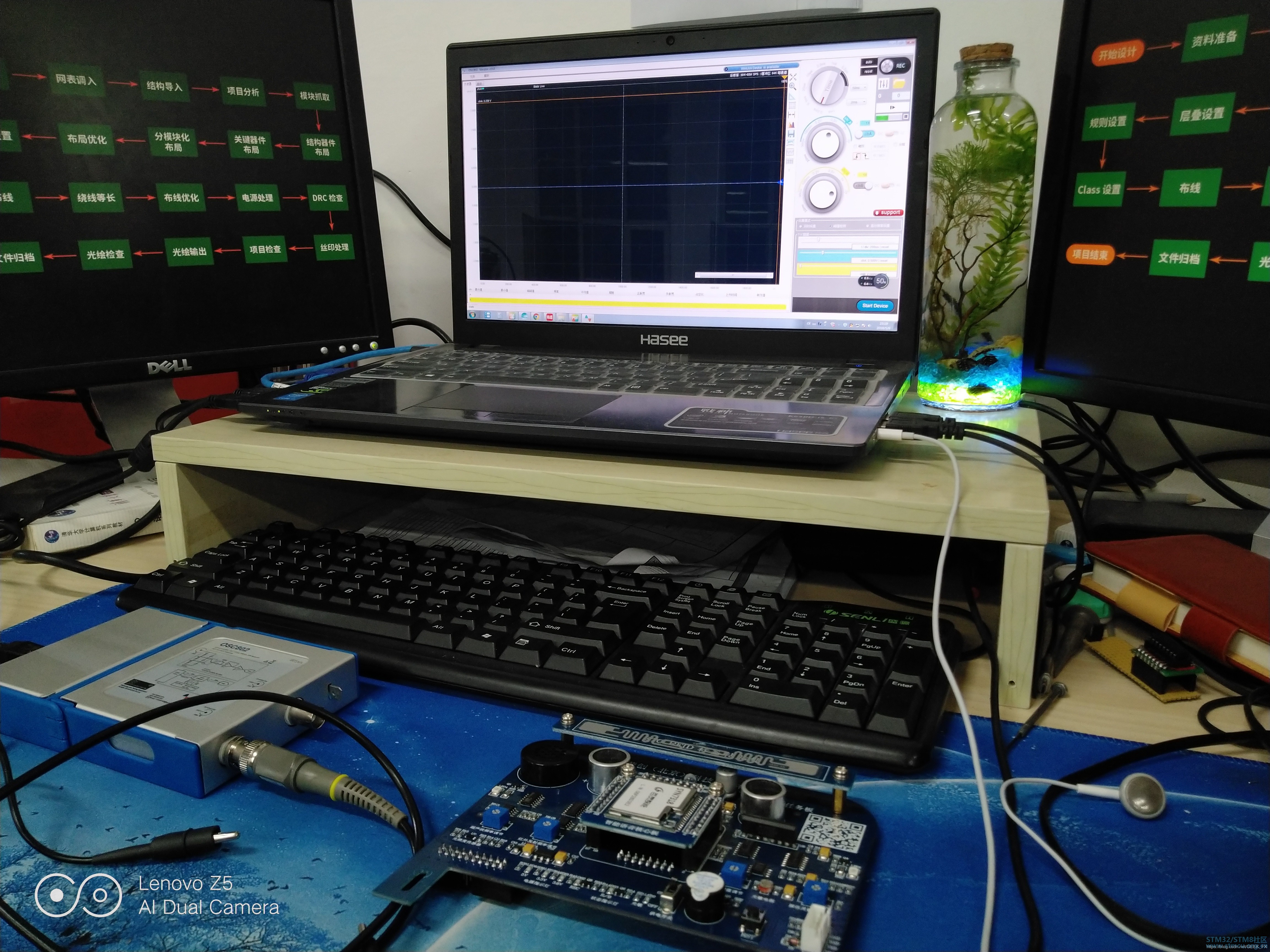

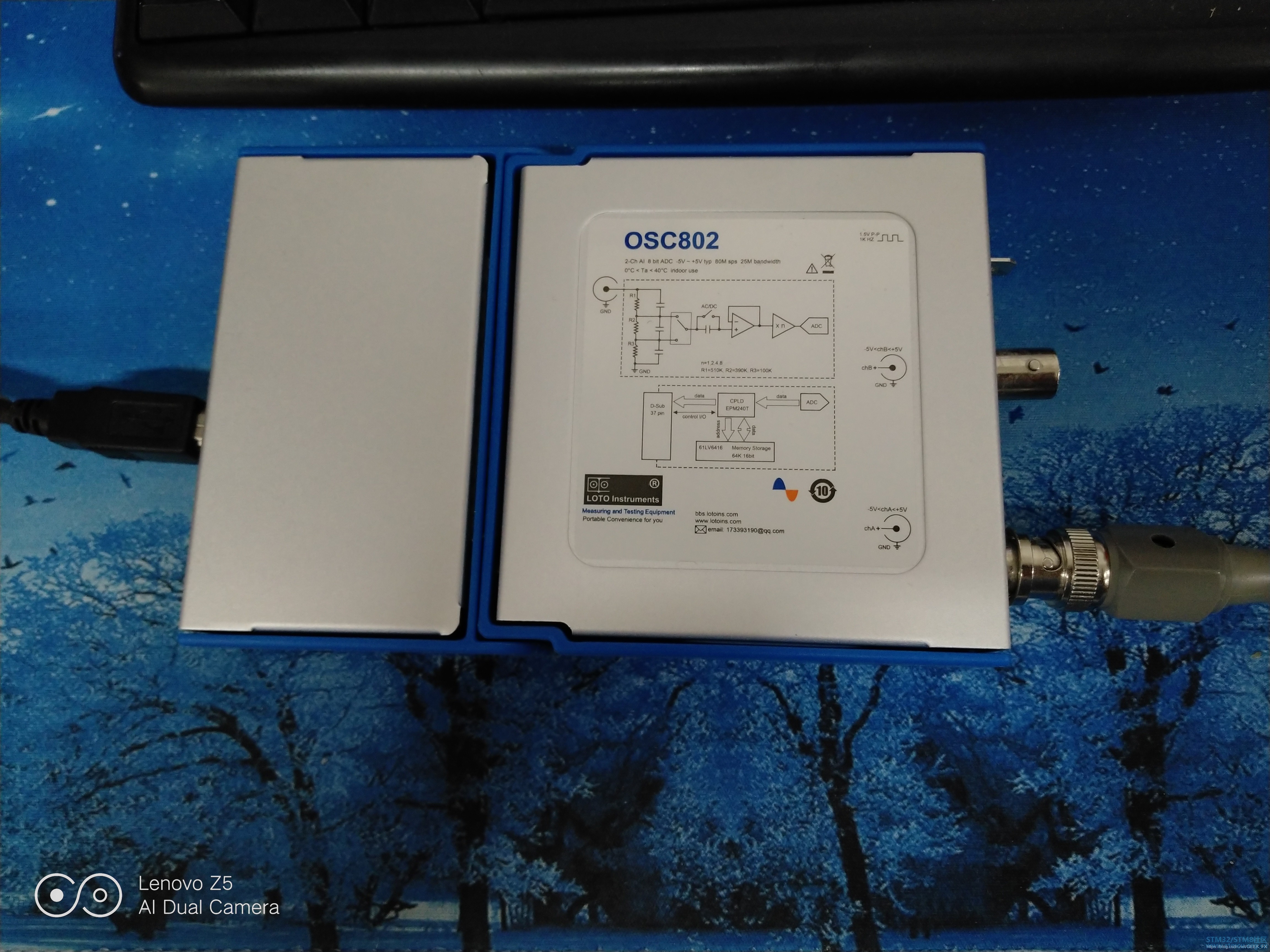

## #上图_利用LOTO生产的OSC802虚拟示波器波形图&&俩字——漂亮
OSC802上位机界面图(这款示波器给我的感觉可分为三点——1,小巧方便。  2,参数直观,界面美观,截图方便。3,日常使用,价格亲民,价格亲民,价格亲民。)

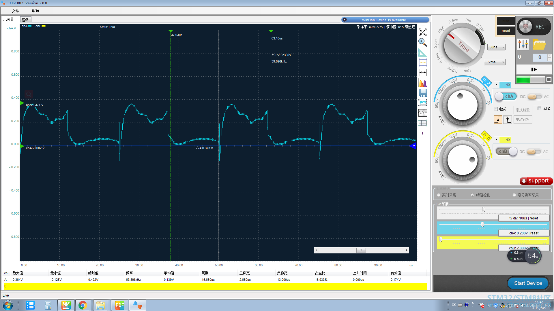

现在我们测量555方波发生电路产生的40K方波——走起
是不是很漂亮?
现在我们测量超声发送器引脚的信号变化——继续走起(前提INC要置0哦)
依旧很漂亮——我确定我已经爱的无法自拔了

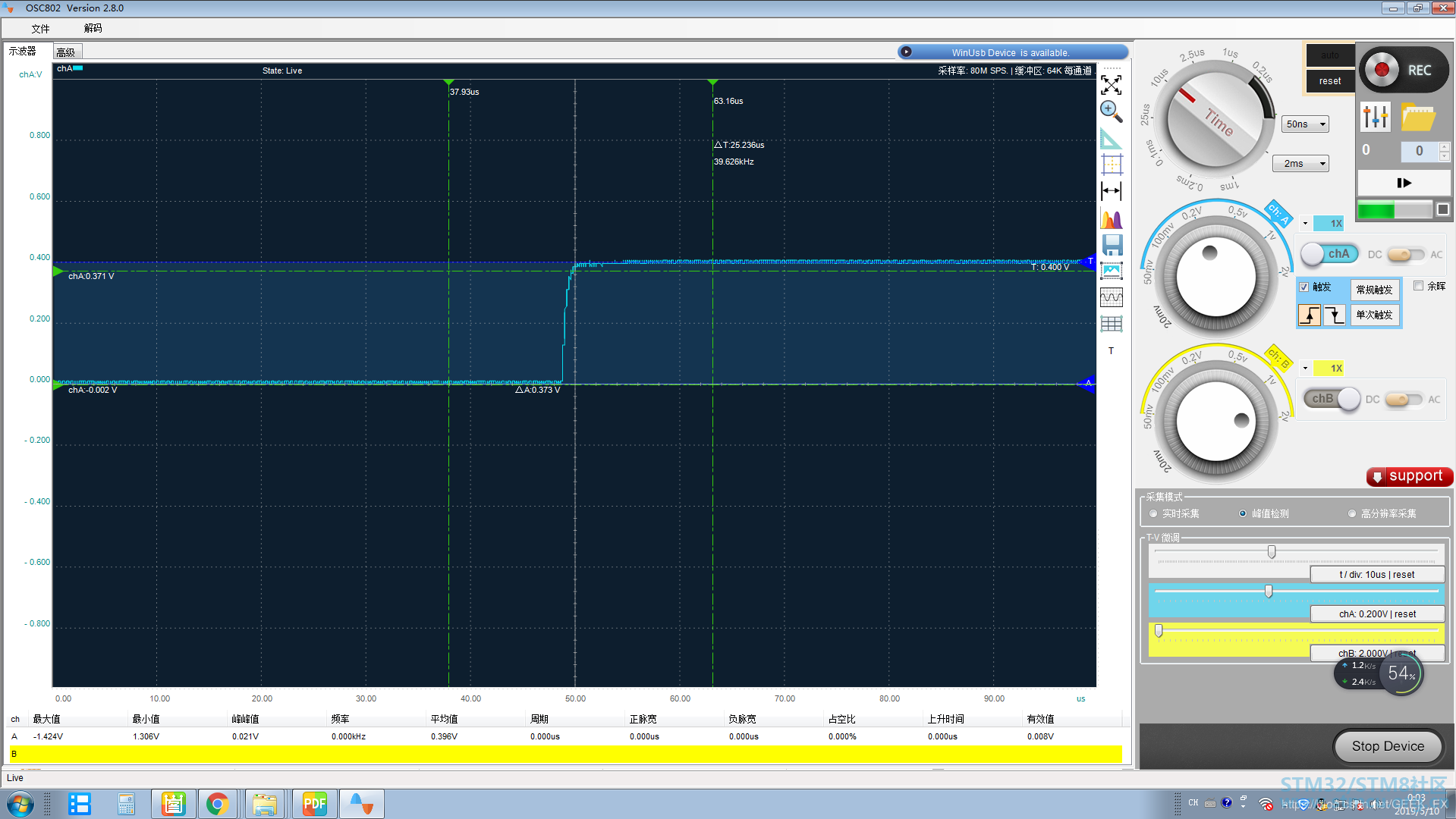

开始来看一下接收端INT0的信号变化——继续走起(前提INC要置0哦)
小手一挡超声波就触发到了——不错
