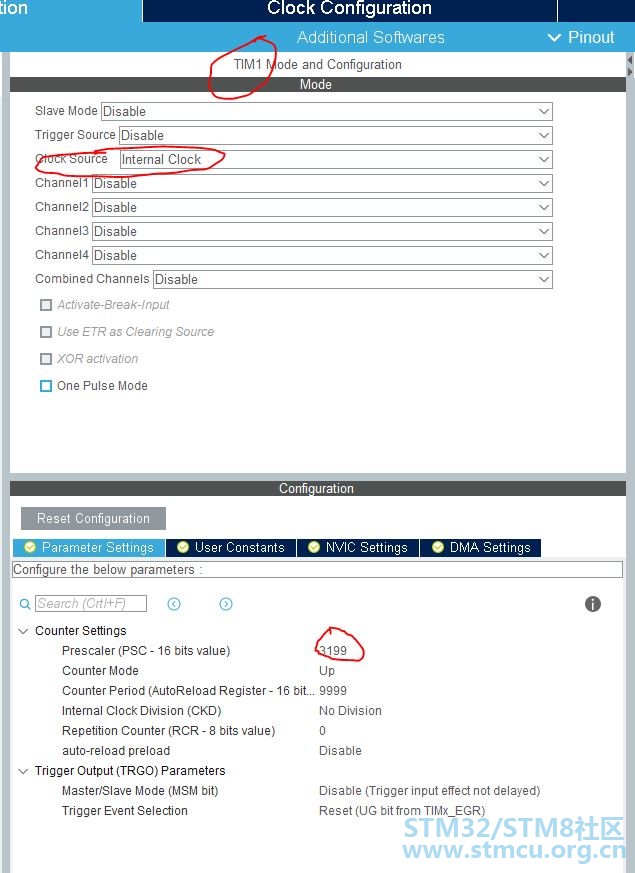

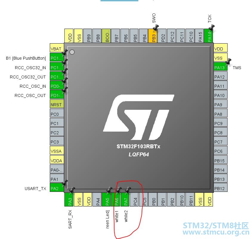

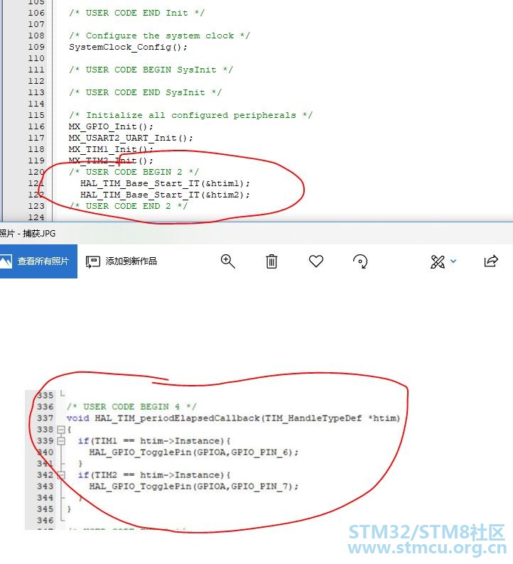

请在当前工程分别测试GPIO和定时器。
即,先在main()的while(1)中控制LED量灭,这是为了验证GPIO配置无误。

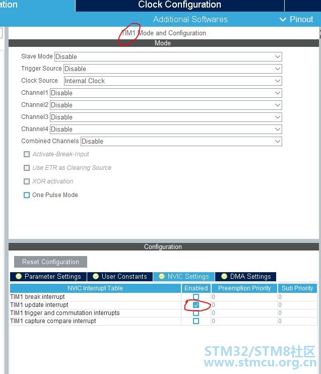

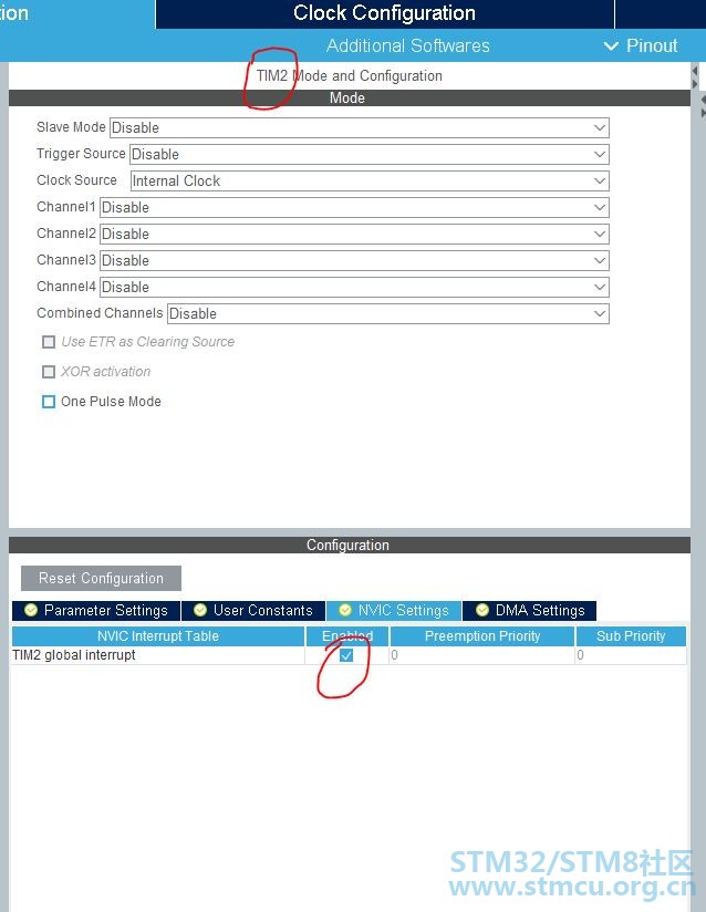

定时器测试,在它的中断函数设置断点,Debug一下,看是否能多次进入中断,

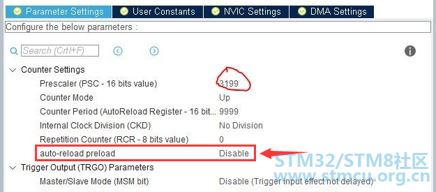

因为我看到配置界面跟我用的有点不同,多了一个auto-reload的使能设置。
另外,我想知道,在你的开发板上做笔记之五的定时器实验结果是否正常?

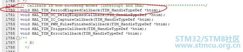

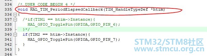

原因找到了,是重新定义的函数名有问题,我把工程里stm32f1xx_hal_tim.hl里_weak定义的 中断回调函数名复制到main里就正常,我估计是在写main函数里的函数名有哪个地方打错了,有可能是空格用的不对。修改后现在LED灯正常亮灭,再次感谢您的帮助,附图是改后的main和stm32f1xx_hal_tim.hl里的中断函数名,保持一致了。
