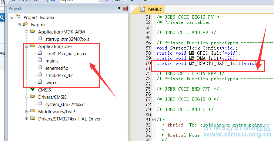

这个是STM32CubeMX创建的,含有uart的外设程序;生成的oid MX_USART1_UART_Init(void);这个函数没有存储在uart文件中,反而全部放在了main函数中,不方便维护;

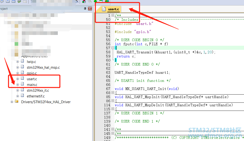

看到有些STM32CubeMX创建的工程,能实现下面的分模块存储外设函数功能,如下图:
不知道是什么功能哈;

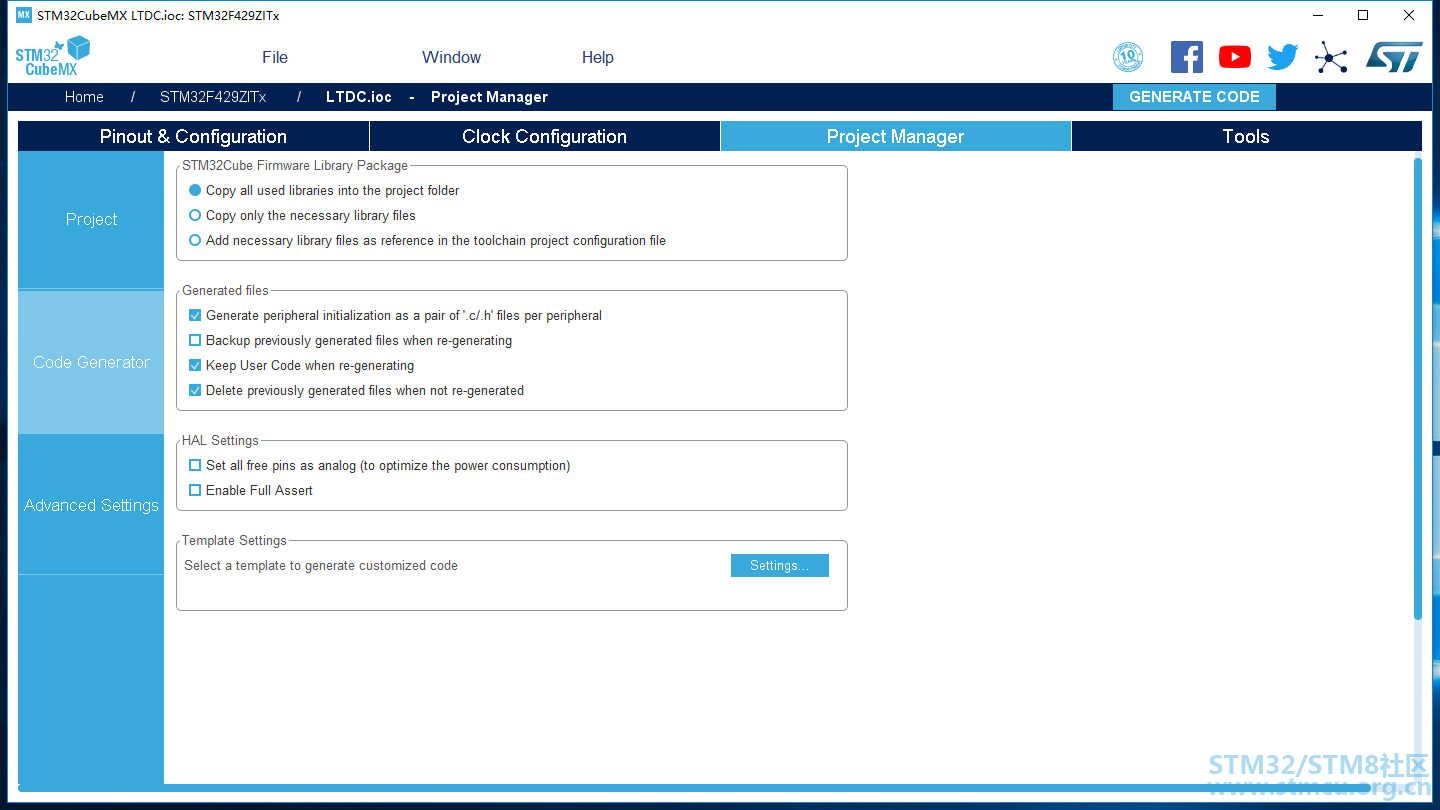

Code Generator中Generated files的"Generate peripheral initialization as a pair of '.c/.h files per peripheral"勾选上即可

That's Right! thank u very
