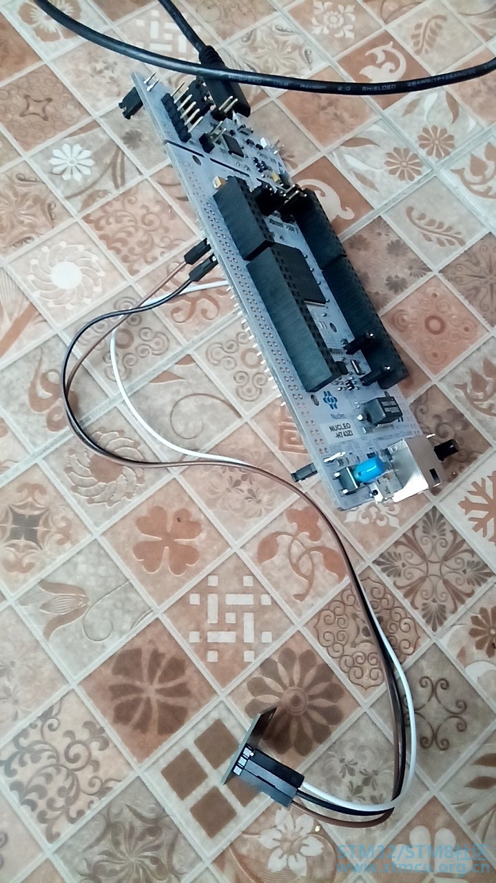

今天抽时间研究一下temperature sensor温度传感器,! F8 b1 z) V" P" V' J$ z6 V1 X
使用ADC1  PA5实现9 y# S# Q( K  d: z
在上帖子的基础上增加ADC1的驱动,如下

/ U2 O- f8 D9 F" o  ]: o在while增加
- H% F7 l- G* X* K2 jadcx=Get_Adc_Average(ADC_CHANNEL_19,20);//( }; |+ o8 x) @4 p, s# R
temp=(float)adcx*(3.3/65536);         //$ E) X& e* \# ?5 {. x1 ?
编译运行即可; a$ }* d8 r8 y* M0 U

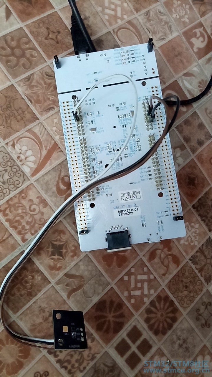

接线见下图, @1 }" A! x7 j
