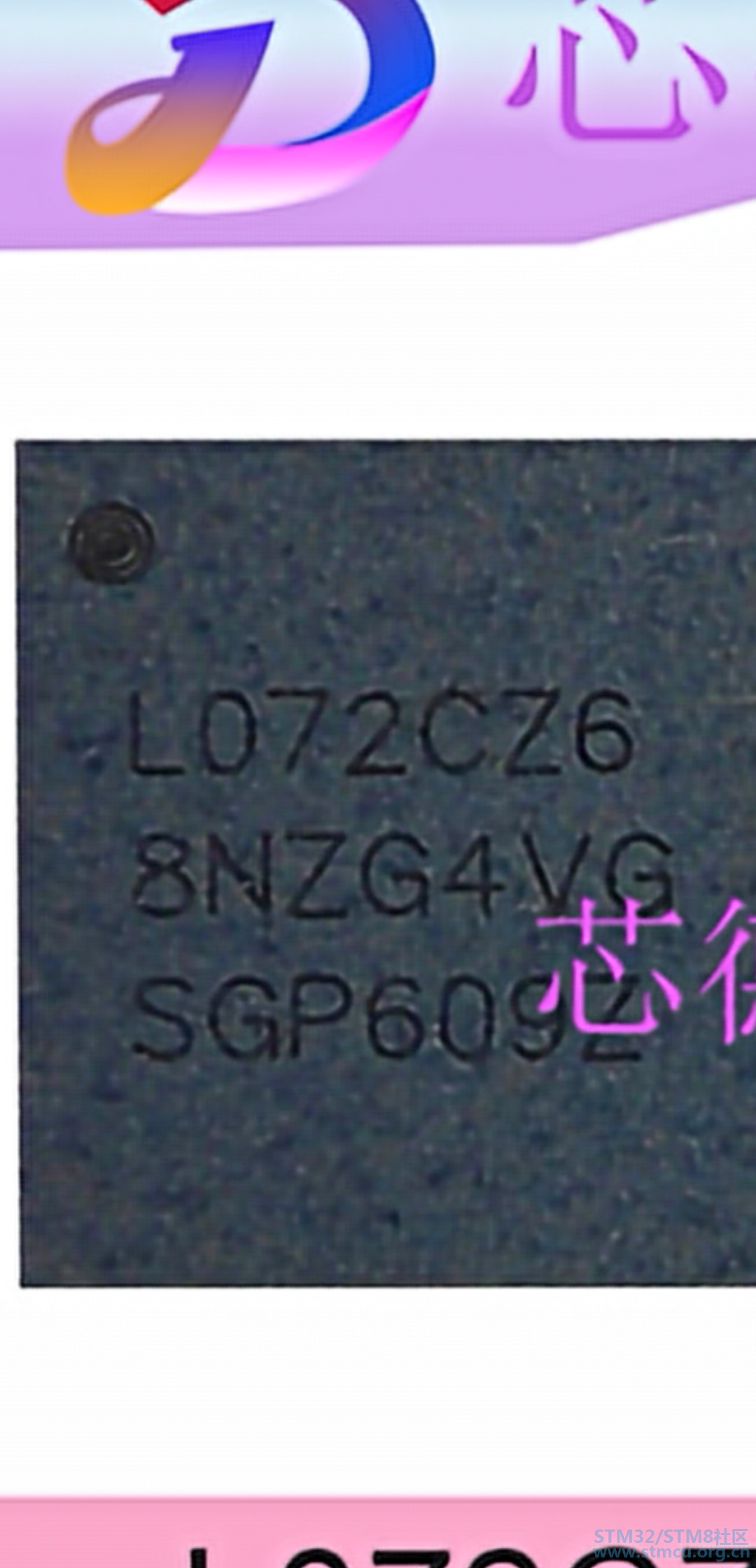

请问这个丝印是stm32L的MCU吗
guoziluo 提问时间:2019-5-13 17:21 /
芯片背后丝印为
L072CZ6
8NZG4VG
SGP609Z
收藏 评论2 发布时间:2019-5-13 17:21

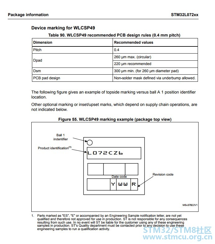

七哥 回答时间:2019-5-13 18:32:49
从命名规则来看是符合的,网上查到的图片也大多都是这个。具体是不是,焊一片,拿ST-Link连一把就识别出来了。
guoziluo 回答时间:2019-5-13 20:34:51
toofree 发表于 2019-5-13 18:32
从命名规则来看是符合的,网上查到的图片也大多都是这个。具体是不是,焊一片,拿ST-Link连一把就识别出来 ...
感谢提供思路,
明天我去试试。
