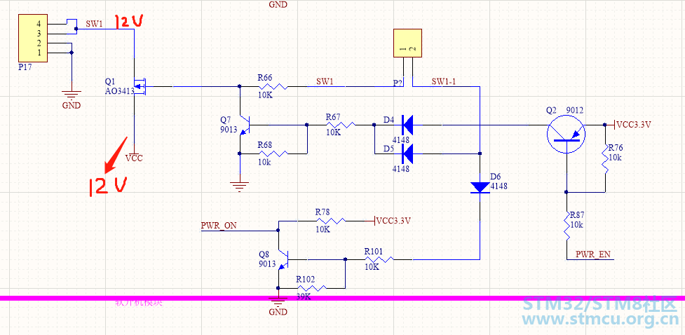

思路:
1.
按下按键 3413  Q1栅极电压下降,Q1导通。系统供电,单片机供电。
此时单片机读 PWR_ON脚,可以读到低电平,此时置PWR_EN为高电平,Q7导通,3413 Q1 栅极电平为Q7强制拉低,此时松开开机按键S1,仍可保持电路工作,系统开机状态。
2.
关机   开机状态下,按下按键,系统通过PWR_ON脚可以读到按键按下,当检测到按键抬起时,拉低PWR_EN脚电平,此时Q1栅极电压拉低,电源断开。
求大神帮忙看看这个电路可靠不????

此时置PWR_EN为"低"电平,Q7导通
这电路关不死电源的, 因为了Q2会因为CPU的电源被关掉而漏电

这个电路很有问题,实现不了你要的功能。
Vgs的高电平谁来提供?没有的话,Q1关不断;
VCC3.3的电压从哪来的?跟输入的12V是否有关系;
按一次按键开,再按关,这个功能D触发器可实现。

这个电路看起来可以的,再仔细核对下电阻值。你的目的是通过一个按键实现通电开机、断电关机,不过,我觉得有更简单的电路可以实现,你这个有点复杂了。

他的网络标号已经标出来了

他应该是VCC->VCC3.3V,关闭VCC后,VCC3.3V也没有了,应该可以实现的。
