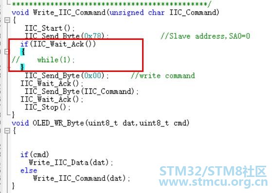

midfieldmaestro 回答时间:2019-5-17 12:39:46
在线调试后发现卡在这里了,大神麻烦解释下这句注释掉,对显示有没有影响?
这个是I2C选择从地址后必需的操作,等待设备应答,没应答表示没从设备,或I2C总线有异常。
以前不是能显示的吗?如果卡在这的话,屏都无法显示。
midfieldmaestro 回答时间:2019-5-17 15:12:58
以前不是能显 ...
我屏蔽掉后,一切正常,谢谢大神耐心回答
midfieldmaestro 回答时间:2019-5-17 15:14:19
MrJiu 发表于 2019-5-17 09:56
你这贴的代码无意义,其次你可以使用在线调试。。。看具体卡死到哪个地方? ...
很棒,在线调试确实可以发现问题。
