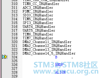

使用64脚F103RC,经常死机,调试发现经常死在中断列表的最后一行,B. (如下位置),不知为何?我开始以为是开中断后因为某种原因触发中断管脚所致,后来关闭所有中断还是这样,就不知所以了。
这个B.代表什么?在很多地方也都看到,偶尔也会死在其他地方B.,但从来不知道何故,哪位大侠指点一下,

各楼把能想到的都挑出来了……
在下补充一个老生长谈的话题: 看看你的程序中有没有用到printf(),如果有,就要打开USART1(具体重定向到哪,可查看fput),既然你关闭所有中断问题依旧,这种可能更大了
你所说的B.是S文件临时对中断处理所作的弱函数(一个死循环),如果老在该区域说明有打开的中断没有写相应的中断处理函数,故而跳到缺省的弱函数那里

这说明你使能了某些中断, 但又没给这中断定义服务函数
b == branch 跳转的指定, 这里的意思等同于while(1);

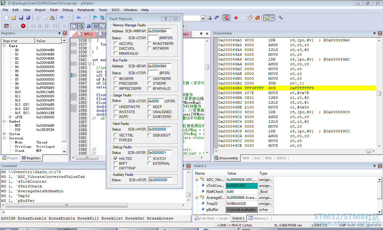

如下是捕捉到的死机界面,怎么分析问题在哪?请大侠指导
edmundlee
回答时间:2019-5-19 18:10:39
a0a.1 32b0c
wildeer 发表于 2019-5-19 09:46
你已经跑到非代码区了, 分析Fault Reports已经没意思, 点开Call Stack 看整个调用的路径, 才能找到问题
