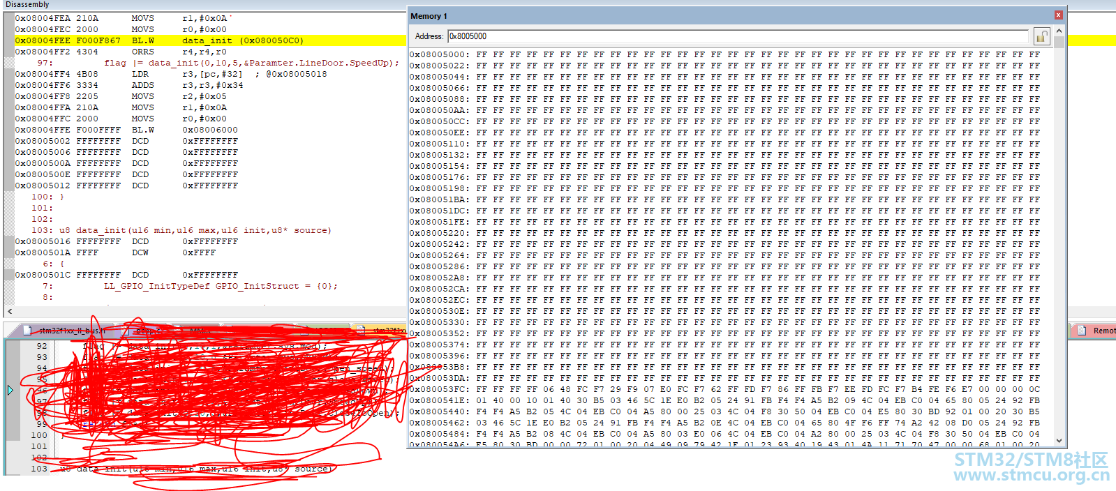

lqs0905 回答时间:2019-5-20 11:30:47
这是仿真时的截图

lqs0905 回答时间:2019-5-20 11:34:08
生成的ASM 和HEX 我看了都没问题 但是下载进去后 0x8005000 到  0x8005400 数据都是0xffff我换了单片机也还是不行

lqs0905 回答时间:2019-5-20 13:24:01
toofree 发表于 2019-5-20 12:36
你以为0x8005400之后的数据就是对的吗?
下载时勾上校验项,校验没问题就可以了;如果校验有问题,那么把数 ...
是对的,下载进去用Jlink 读出来也没错 但是一仿真就出错  不仿真也不能正常运行
