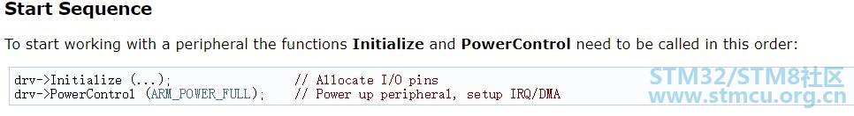

ptrCAN->PowerControl(ARM_POWER_FULL);
程序就停止在while了
按官网驱动调用的 CAN_MCR_RESET之前也没有再赋值过,那这个while明显无法跳出啊,有人遇到过这种情况吗?
