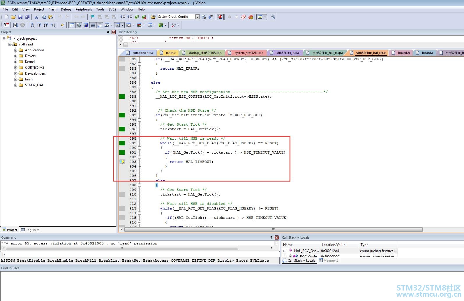

用bsp做出来一个工程,用仿真模拟,程序停在 HAL_StatusTypeDef HAL_RCC_OscConfig(RCC_OscInitTypeDef  *RCC_OscInitStruct)函数中,如图请大神帮我看看什么原因:

应是 时钟设置Clock configure 有问题,超时了。可用 cubeMX 工具重构再试。

这里是等待HSE准备好,超时时间一般是5000ms。软件仿真时将这里屏蔽即可。

同时还要屏蔽PLL准备好检测。

好的,谢谢 。因为我工程是bsp构建出来的 在RT-Thread论坛上有人回复我说是因为目前bsp构建的stm32f103系列的工程不支持模拟(我还没拿到板子),应该像你说的那样 屏蔽掉那段就好了。

问题大概 已经知道谢谢,各位。
