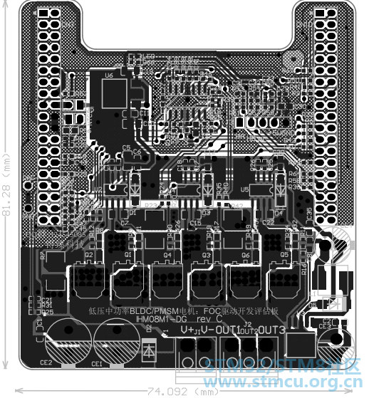

基于ST FOC5.3自制IHM08 V3板:无感/有感霍尔/有感编码器/转矩模式等参考程序/电路图等详细资料全部开源分享(用的自制电流探头测的启动波形)

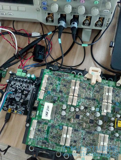

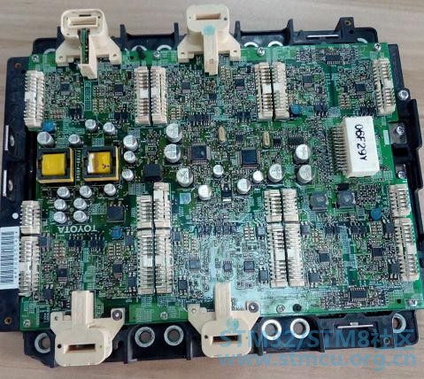

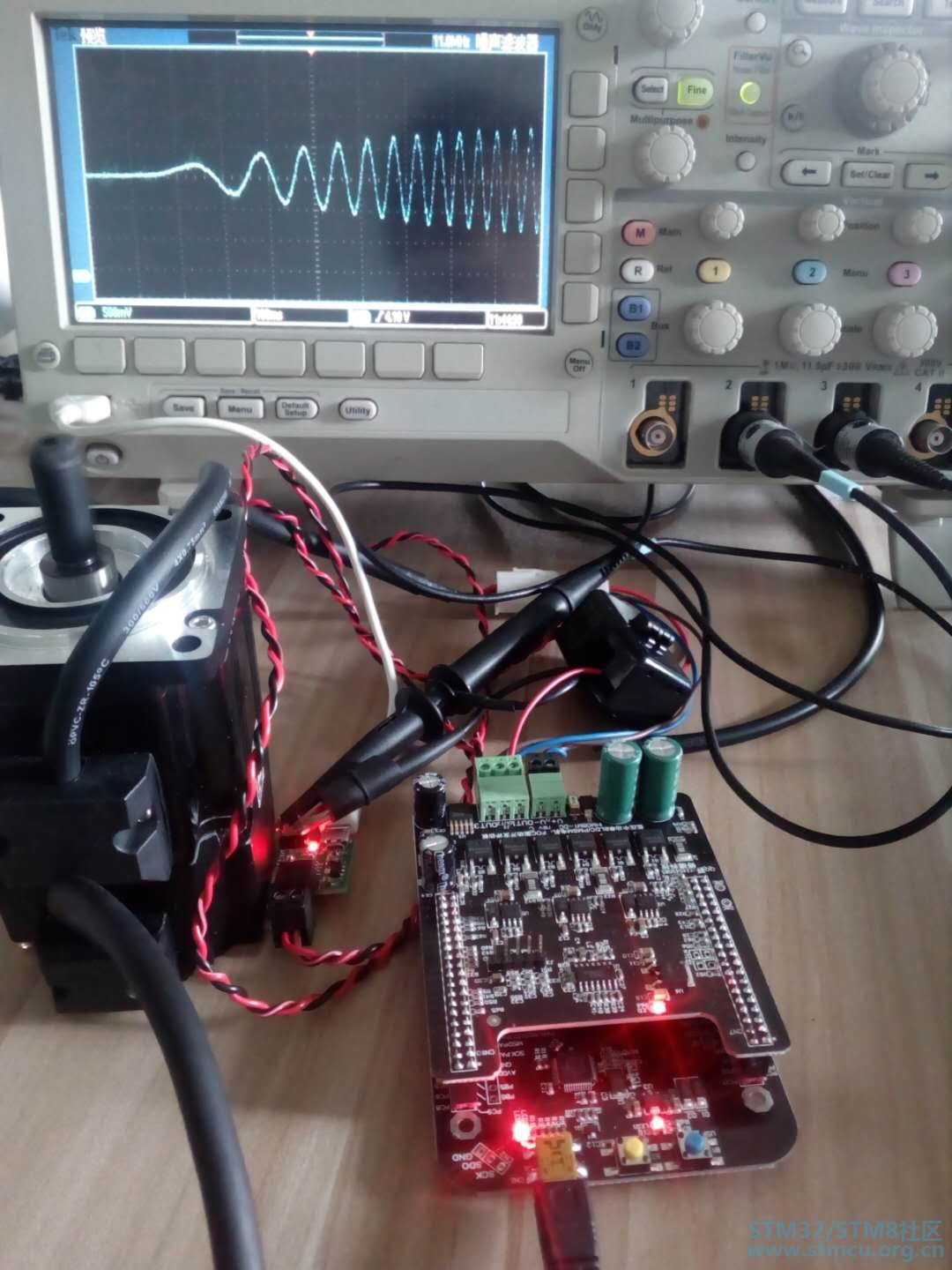

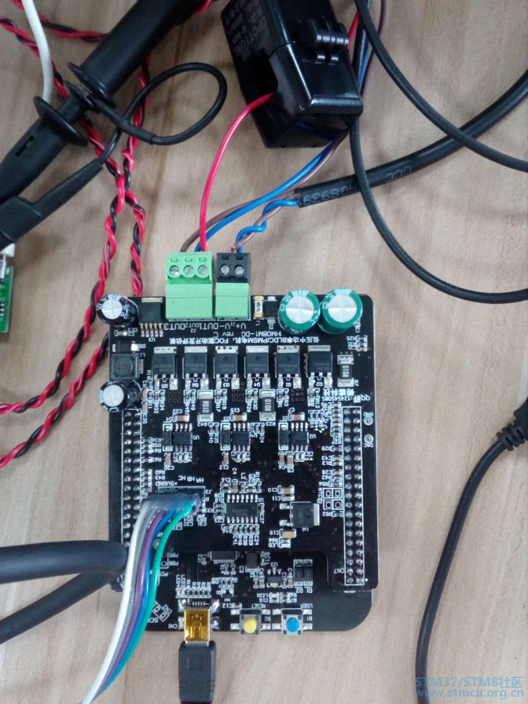

mmuuss586 回答时间:2019-5-28 17:25:56
参考电机驱动板
& p* O2 S3 C$ ^8 U9 ]* ` 实物3.jpg ; S( N, u" R) [$ U5 }$ {/ N

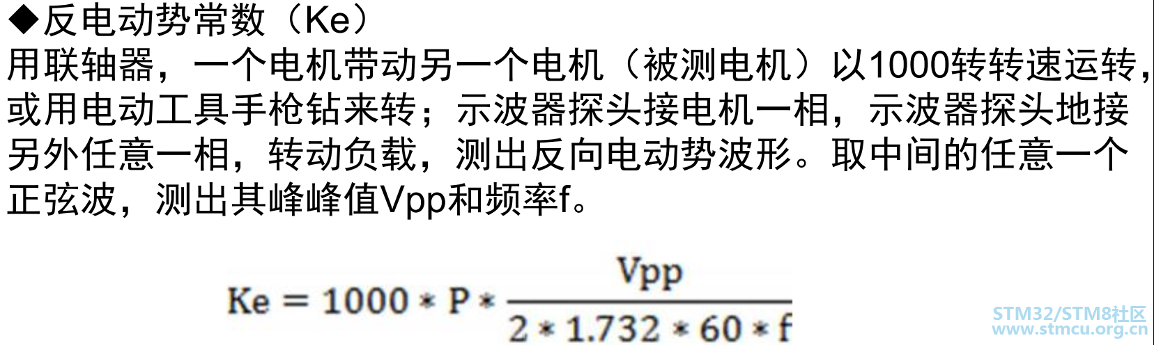

悠然 回答时间:2019-7-17 14:30:47
本帖最后由 chwf491701687 于 2019-7-17 18:54 编辑 2 r- g. F5 V, G) X# X
6 k3 o2 R% t, s5 j5 K- D; x
为什么是反电动势的电压除以频率?反电动势常数是电压除以转速,没理解你这样的由来是什么?

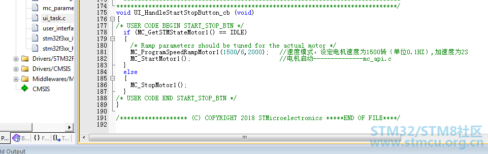

mmuuss586 回答时间:2019-5-28 17:25:18
代码截图
) y) ~4 g6 l6 C& {2 t5 `1 n 代码截图.png 6 w6 r" T- E2 K5 e

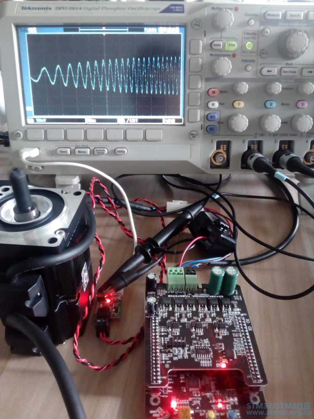

mmuuss586 回答时间:2019-5-28 17:27:00
无感启动波形) }: u+ w+ z; x0 X
& W- A2 _9 ?8 M+ d
mmuuss586 回答时间:2019-5-28 17:27:30

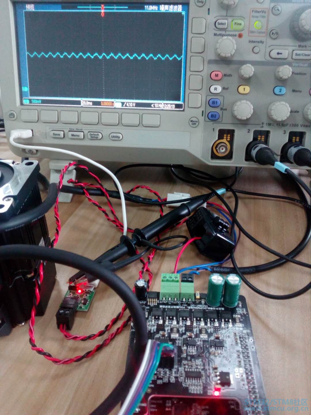

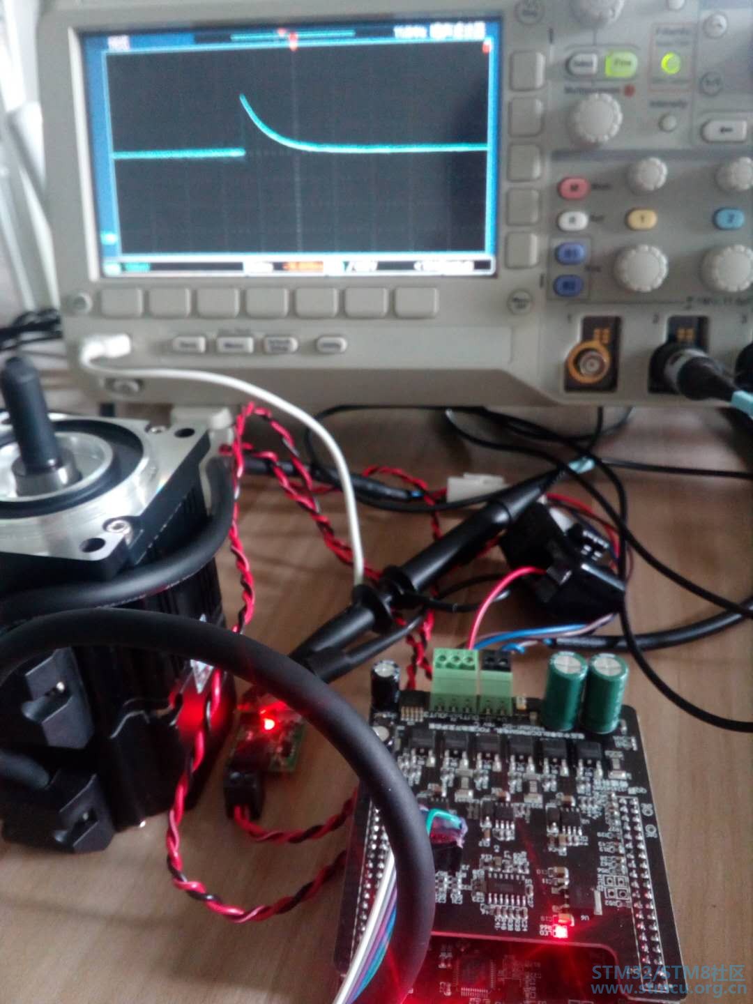

mmuuss586 回答时间:2019-5-28 17:28:06
编码器模式启动波形
0 J$ \3 B# ?- W* Y* _ 电流3.jpg 4 t$ Y- D% F0 L4 W. ~
mmuuss586 回答时间:2019-5-28 17:28:56
% t% K# _5 ]1 F* e- Y: `

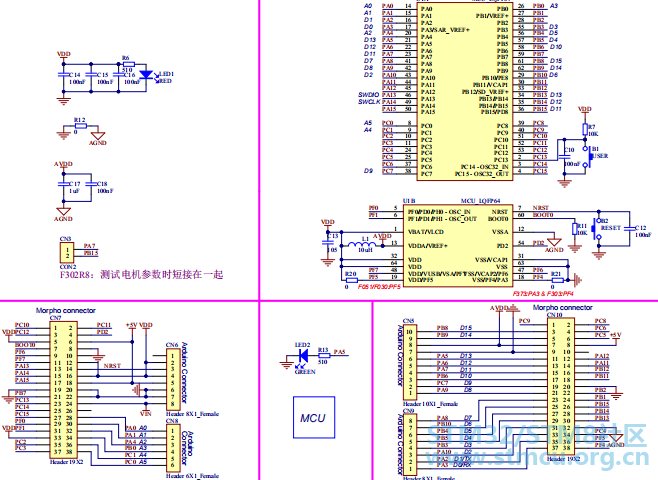

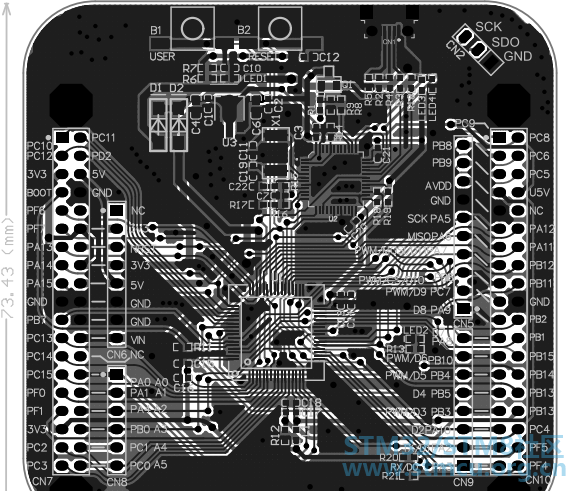

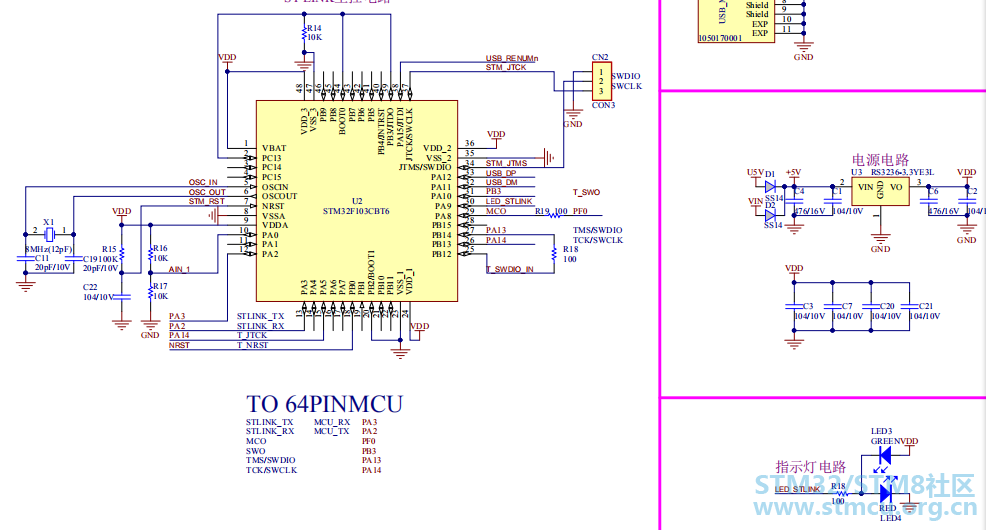

mmuuss586 回答时间:2019-5-28 17:29:30
底板电路图
; @0 ^& Y6 s0 r/ c2 Y

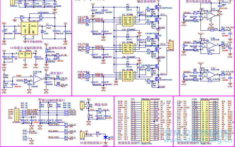

mmuuss586 回答时间:2019-5-28 17:30:07
驱动板电路图:
3 o) E/ y- u4 }8 ^) w& M8 x 电路4.png
1 x% J6 t* ^% }* V# ^& q 电路5.png . J/ R9 T( _3 e# @. s0 F/ B: G9 F
