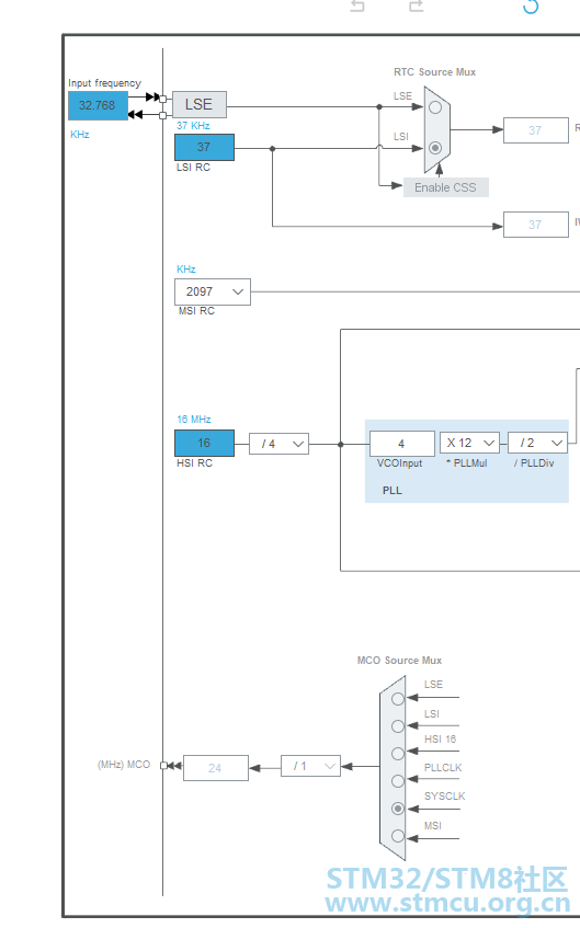

其他型号都可以更改HSE,l051k8u6在stm32cubemx中没有HSE这项????数据手册中写l051可以外接1到25MHz的晶振。有没有大佬知道这是怎么回事!!!!!小弟感激不尽啊

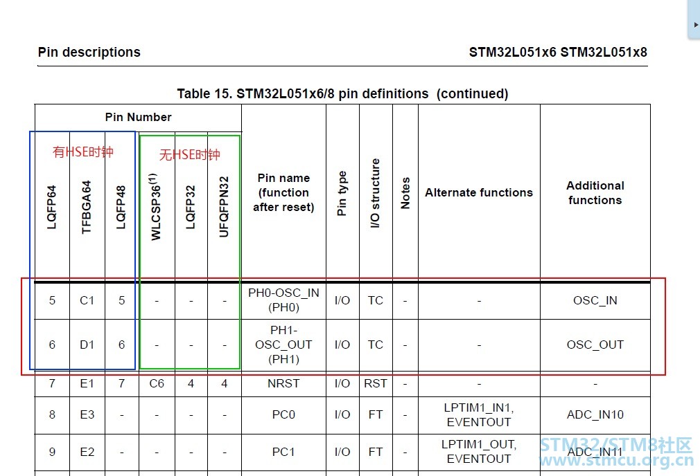

七哥 回答时间:2019-5-31 17:47:37
不是每款都有的,少于48脚的都没有外部高速时钟
