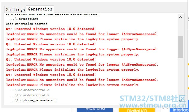

使用ST Motor Control Workbench 5.3 生成代码时出现错误警告,什么原因?

自攻钉 回答时间:2019-6-2 22:21:03
mmuuss586 发表于 2019-6-2 09:55
应该是驱动没装好;
5.0,5.2,5.3,到现在的5.4一直在用;
通过设置“MotorControl Workbench”以兼容Window7运行,Untested Window version 10.0 detected!错误可消除。
但“log4cplus:ERROR No appenders could be found for logger (AdSyncNamespace)”错误仍存在。
我把MotorControl Workbench5.3卸载后,安装了MotorControl Workbench5.4,问题依旧。

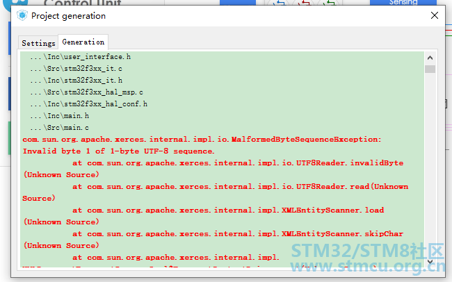

nobutac67618 回答时间:2019-6-3 10:13:49
