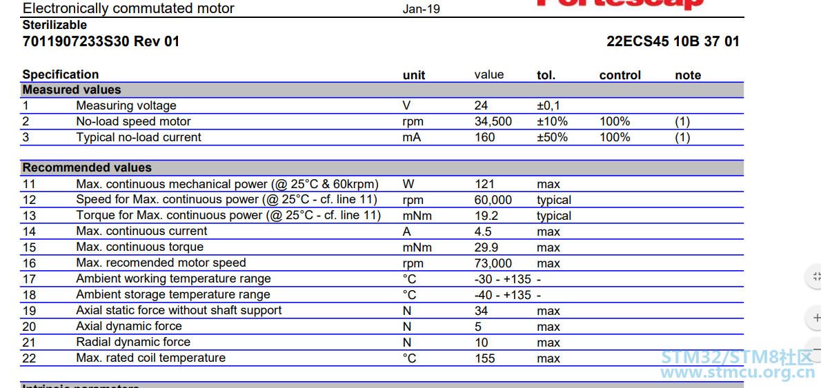

电机的Max. continuous current是什么参数?
夏商周 提问时间:2019-6-4 13:53 /
portescap的一款Max. continuous current 4.5A。L6230可以直接驱动吗?

子曰好人 回答时间:2019-6-4 20:00:37
Max. continuous current 4.5A的意思是器件长时间工作的最大电流为4.5A

夏商周 回答时间:2019-6-5 10:26:48
可以理解为额定电流吗?
L6230手册上标称2.8 A output peak current (1.4 A RMS),是不是不可以直接驱动?
子曰好人 回答时间:2019-6-5 10:31:08
itrasen 发表于 2019-6-5 10:26
可以理解为额定电流吗?
L6230手册上标称2.8 A output peak current (1.4 A RMS),是不是不可以直接驱动 ...
没明白你说的直接驱动是什么意思,替换L2360?
夏商周 回答时间:2019-6-5 10:33:30
不是。L6230可以直接驱动上面的电机吗?需要需要外面再加mosfet?
夏商周 回答时间:2019-6-5 10:35:04
电机额定电流是5.6A,L6230是1.4A,我理解的对吗?刚接触电机,很多不是太明白,多多包涵

子曰好人 回答时间:2019-6-5 13:13:24
L6230是带了MOS管的,所以可以直接接电机,但是这个电机的额定电流是4.5A,L6230驱动能力不够,接上可以让电机转起来,但是达不到电机的额定状态
夏商周 回答时间:2019-6-5 13:18:33
子曰好人 发表于 2019-6-5 13:13
L6230是带了MOS管的,所以可以直接接电机,但是这个电机的额定电流是4.5A,L6230驱动能力不够,接上可以 ...
L6230驱动不了,换其他型号的IPM?
子曰好人 回答时间:2019-6-5 14:53:44
是的,寻找功率大一点的IPM就可以了
夏商周 回答时间:2019-6-5 15:21:05
L6235可以满足了吧
mmuuss586 回答时间:2019-6-6 10:51:34
电流小点,可以驱动,最多转矩达不到;
空载可以的
