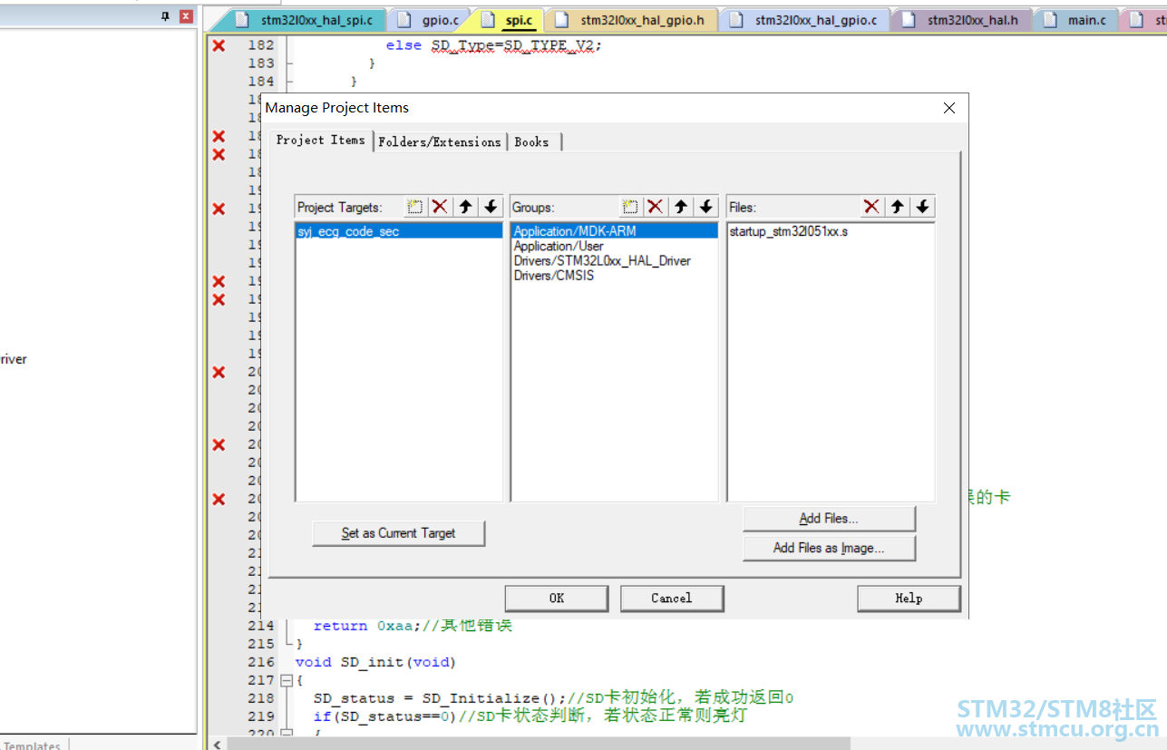

keil编写程序时崩溃了!!!!!!!
syj1073485275 提问时间:2019-6-4 21:52 /
keil在编写cubemx生成的文件,添加文件的话就会崩溃!!!!!!
每次添加完文件就崩溃了,之后就未响应,之后只能结束任务!!!!

我也是, 右键单个添加没事

这个菜单用得少,只在生成多个复用配置时才用。添加文件,一般在左右工程导航栏,直接右键添加文件。

KEIL5测试没有问题,建议楼主升级到最新版本的KEIL测试一下。或者用KEIL4.74A这个版本。这个版本比较稳定。另外注意一下杀毒软件,关闭杀毒后,是不是能够解决这个问题。

重装keil5.2试一下,

Keil5是不是还不稳定,已经看到很多人,爆出问题啦
