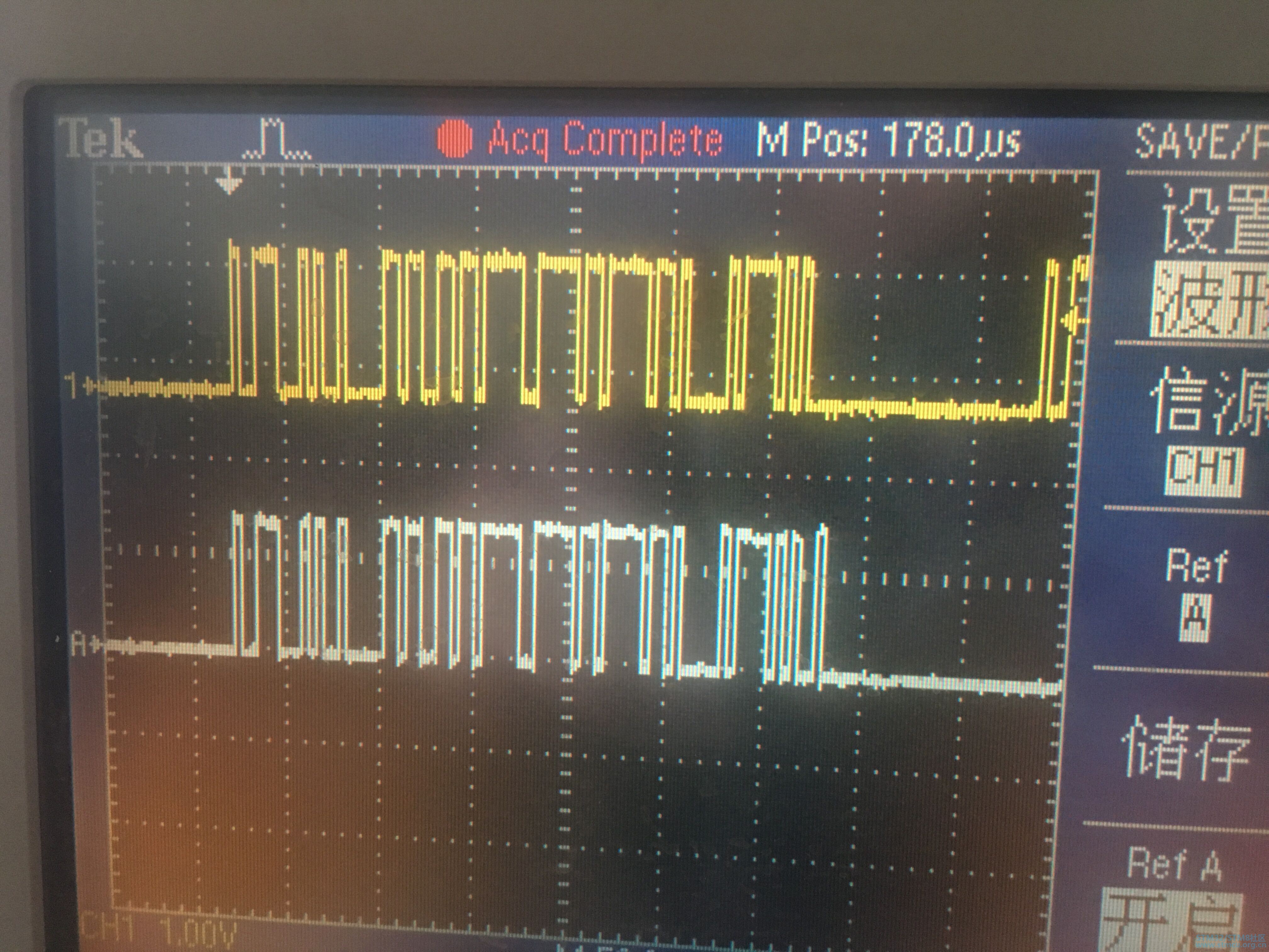

现在又2个板子,1个板子定时发送can信息。
另一个板子,在尝试用rt-thread接收。结果接收板收不到信息,也进不了接收中断。
但是,一旦在总线上打开电脑连接的can盒,则接收板就能接收到数据了。
请问,这是怎么回事?
下图中,图纸靠下的白色图形,是打开can盒后,用示波器表笔测量接收板的can信号两端的波形;靠上的黄色波形,是没打开can盒时测量接收板的can信号的波形。
可以看到,黄色波形最后少一个脉冲,并且,由于发送没成功,之后又重新发送了,实际上是重新发送了很长一段时间。

any012 回答时间:2019-6-5 09:26:50
最后一个脉冲,有可能是应答位。
接收板没有应答,所以没接收?
接上can盒后,can盒应答了,所以接收板进接收中断了?

any012 回答时间:2019-6-5 13:55:54
有点思路了。
应答是由接收板置显性电平的,现在我这接收板有问题,can发送失败,故没法响应最后的应答信号。

any012 回答时间:2019-6-6 08:54:26
toofree 发表于 2019-6-5 17:46
同一路CAN接收有问题的话,发送自然会失败。
我的理解,接收受影响,是因为没法相应应答位。
那么发送为何会受接收的影响呢?
七哥 回答时间:2019-6-6 09:40:04
那么发送为何会受接收的影响呢? ...
它得知道到底发出去没有,如果没发出去,或有异常,需要重发。
这个怎么知道有没有发送成功呢,必须是通过接收才能知道。
any012 回答时间:2019-6-6 09:50:27
这个怎么知道有没有发送成功呢,必须是通 ...
谢谢,受教了。
