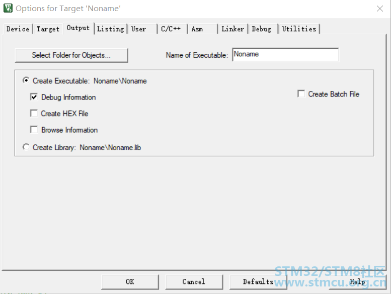

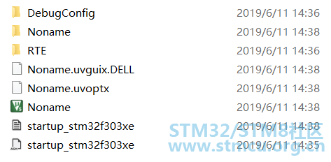

mmuuss586 回答时间:2019-6-11 17:45:55
在对应的存放目录下,打开生成的MDK工程文件

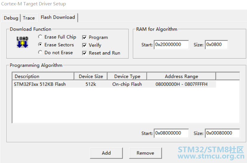

编译输出设置(可以加快编译时间,如果需要跟踪代码要是要打钩)
添加芯片FALSH的加载算法

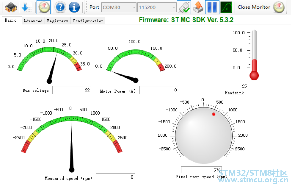

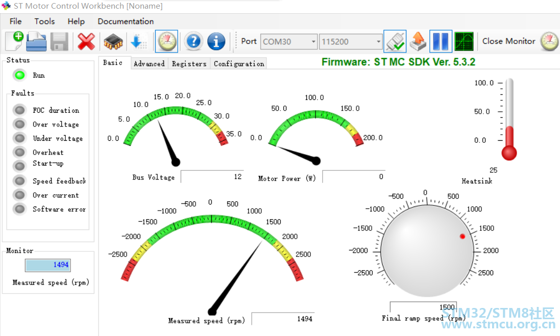

mmuuss586 回答时间:2019-6-11 17:47:07
点击load下载程序(先连接好线和电源,再通电)。
正常下载程序后,通过按板子的蓝色按钮,即可启动电机;
或通过WOROBENCH的在线调试界面调试,选择相应的串口,波特率设置为115200
正常转

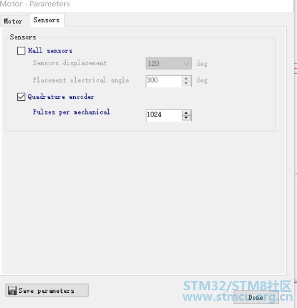

mmuuss586 回答时间:2019-6-11 17:50:03
2.1编码器接口生成工程设置补充说明
电机参数界面设置
反馈接口启动接口设置,选择为编码器模式
启动设置(电流可以根据实际需要设置大些)

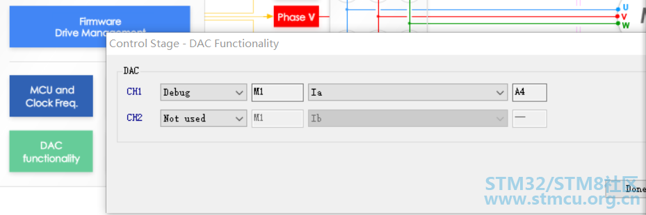

mmuuss586 回答时间:2019-6-11 17:51:10
DA输出看相电流设置
4 b2 `$ F% |* i: o

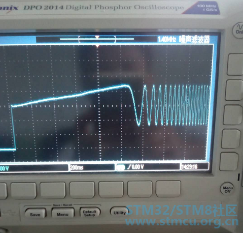

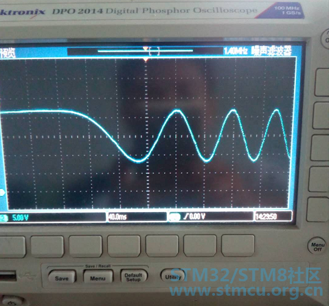

mmuuss586 回答时间:2019-6-11 17:51:43
无感启动电流波形
1 d& w4 |% o; _5 G3 E7 y
