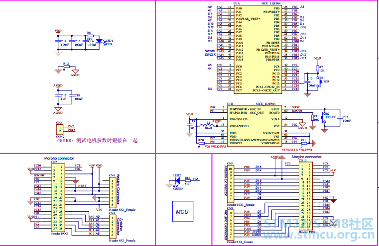

mmuuss586 回答时间:2019-6-11 17:33:23

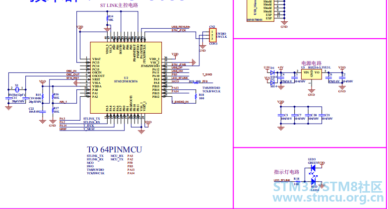

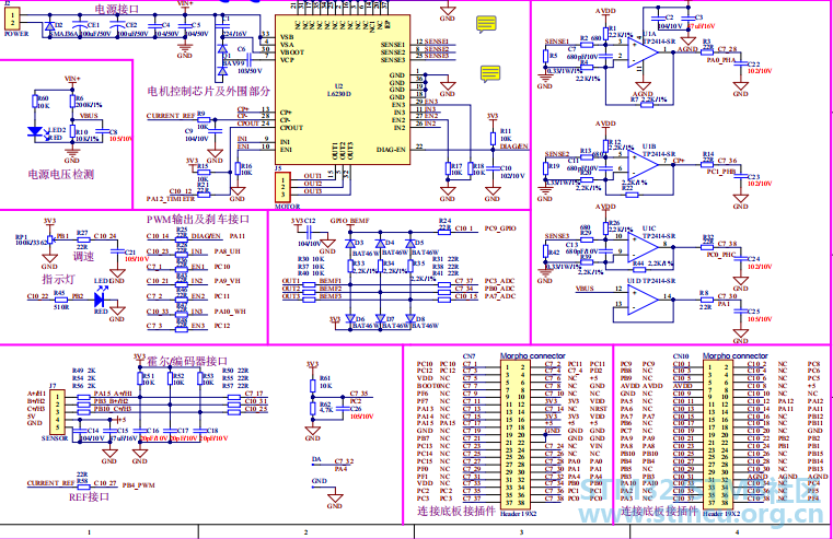

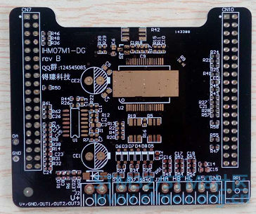

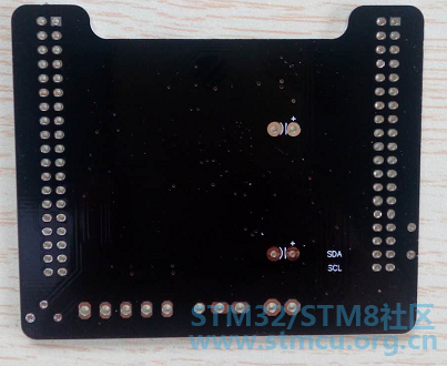

mmuuss586 回答时间:2019-6-11 17:34:47
底板原理图:
+ s3 \9 E1 Z  [3 j. @# g8 `# B+ D 底板图1.png   x3 E9 p8 f& O. P7 W
7 N0 @) P! ^/ j! h* O1 A/ a- e, ~9 k

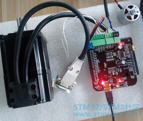

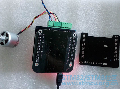

mmuuss586 回答时间:2019-6-11 17:35:29

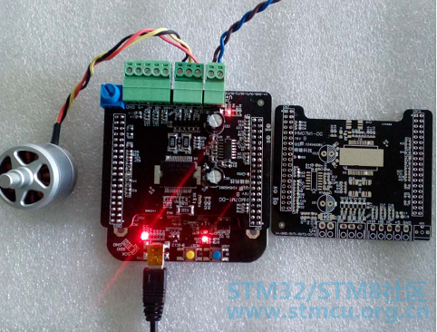

实物图
, H- y: M* L9 Y+ ^$ x( u- U" f. J  f# Z" A
实物2.png 3 |0 w$ W; n4 z! j
; Q8 K9 Q4 d. J" |" a 实物3.png / g- p" _) ]& V, k6 W$ h

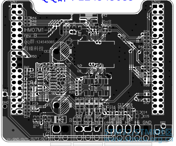

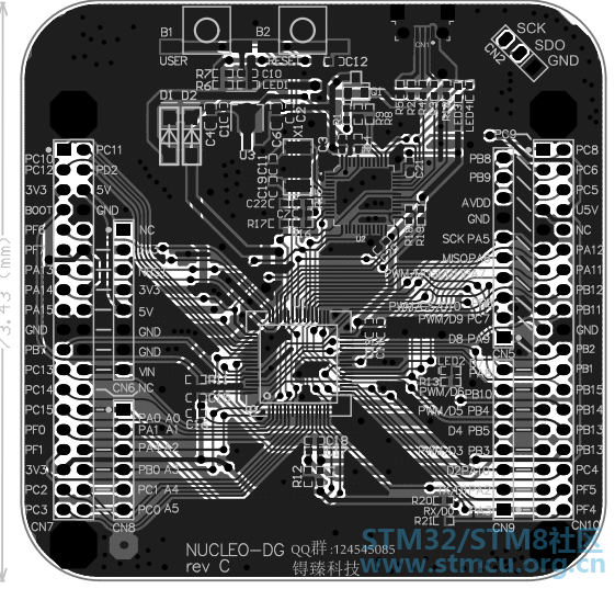

mmuuss586 回答时间:2019-6-11 17:36:34
PCB及空板参考图
& J$ \1 H7 v3 d7 ?( w' H
5 J+ t  S: K5 r( g: u
) J9 r+ p) }4 O6 ~8 I: d4 \7 G: w
2 r6 t: e/ F" F( z
, M! Y4 C+ @3 G
" u( s- N5 q, ~% v

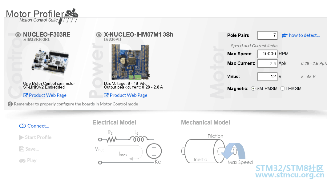

电机参数测试(打开Profier软件),先选择相应的板子
5 o8 q) s; v& Q# i, z$ e6 Y
mmuuss586 回答时间:2019-6-11 17:40:59
点击“Connect”先进行连接并升级测试电机固件;
然后输入电机参数:极对数、转速、电流、母线电压等
) |7 r& X, O5 E- B1 Y' s

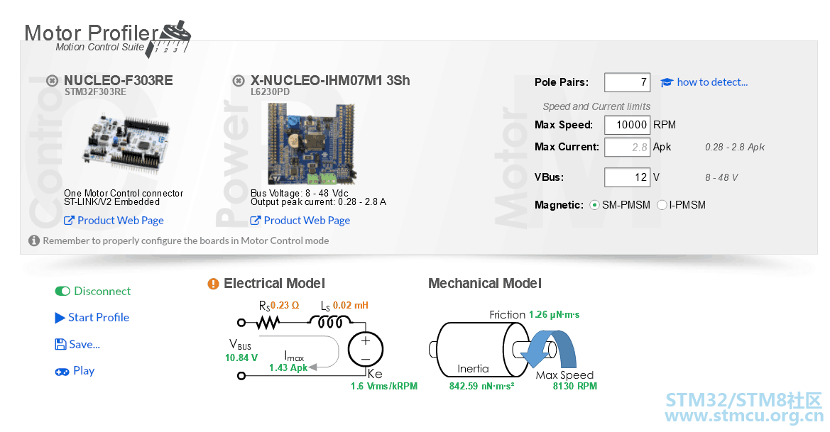

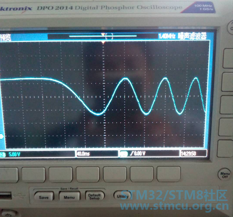

点击“Start Profiler”开始测试电机参数,对航模电机测试结果如下:
- j) y( R3 C- C( X) V, M) L
mmuuss586 回答时间:2019-6-11 17:41:54
  g, |8 Q( y8 U. ?8 ?" L( |; F

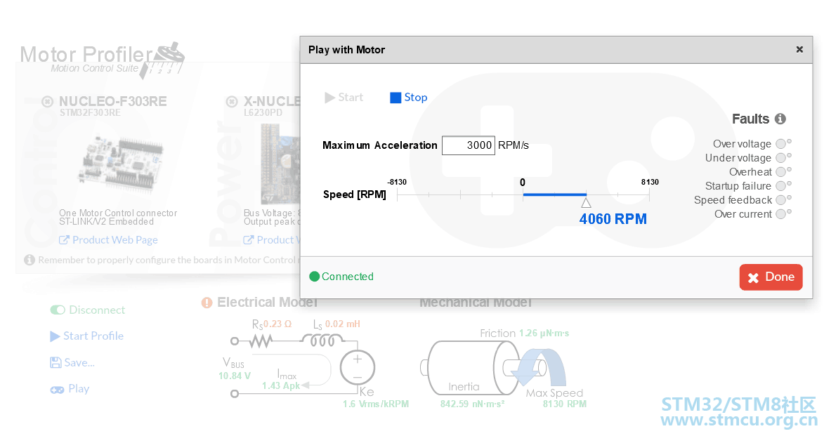

点击“Play”可以测试电机是否正常转
; U) I. |! g, E' p3 M" k/ l. H

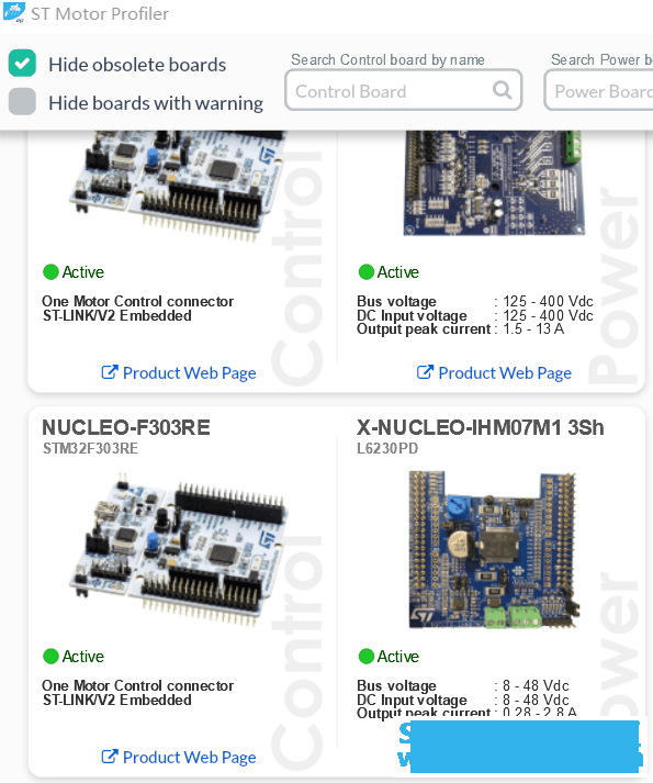

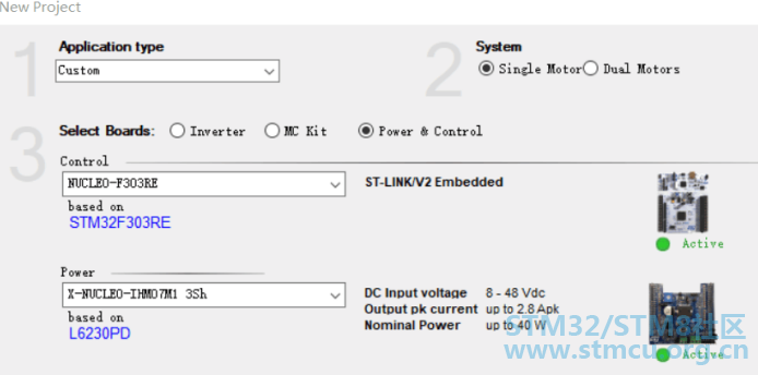

新建工程板子选择
+ f# B8 G+ @" c
mmuuss586 回答时间:2019-6-11 17:44:26
选择对应的电机参数
如无其它修改则生成工程(选择相应的工程文件)
等待生成工程完成
