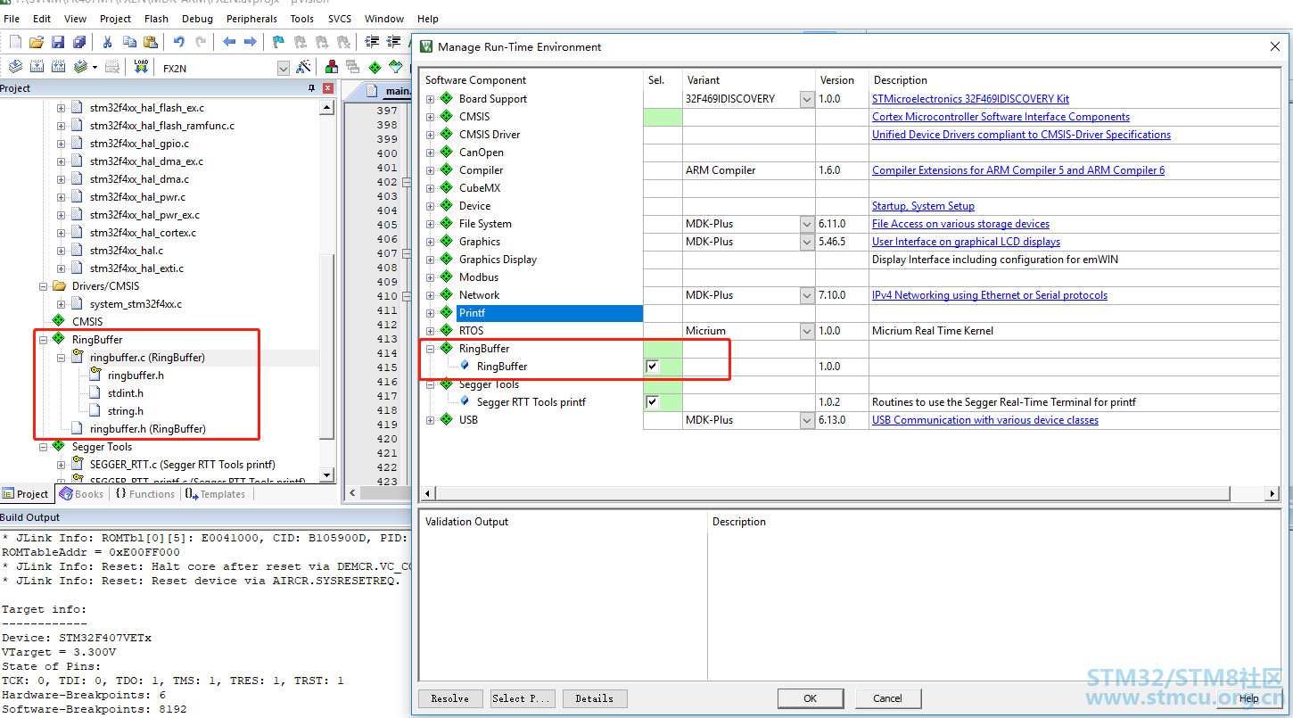

4.环形队列keil5 pack ctb.ringbuffer.1.0.0.zip (3.61 KB, 下载次数: 96)

jeffhe1 回答时间:2019-6-13 17:13:29
Ringbufer 也可以直接生成 , 真是越來越方便了

Ankky 回答时间:2020-9-24 08:53:05
jeffhe1 发表于 2019-6-13 17:13
7 R: Y, ]% m- d6 F* hRingbufer 也可以直接生成 , 真是越來越方便了
1 E$ t  R* t1 Y! D! ^/ O# G大神,环形队列怎么自动生成?
jeffhe1 回答时间:2020-9-24 09:05:50
caoenq 发表于 2020-9-24 08:53' E3 ]7 t* L: I5 T
大神,环形队列怎么自动生成?
3 ]! |- m4 v( ?, }
帖子上不是有說明如何勾選 ? 如何生成 ?
