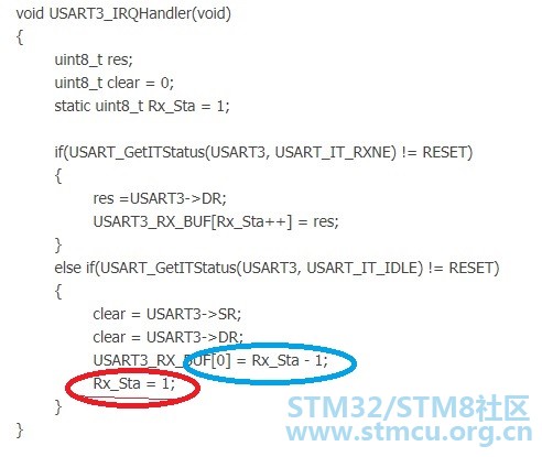

sylar.z 回答时间:2019-6-14 00:06:41
a842389740 发表于 2019-6-14 00:00
正常应该是起始位是0F 结束位是00 一共25个值
你接收的数据就是从第二个字节开始放的(红色),第一个字节放的是数据长度(蓝色)
