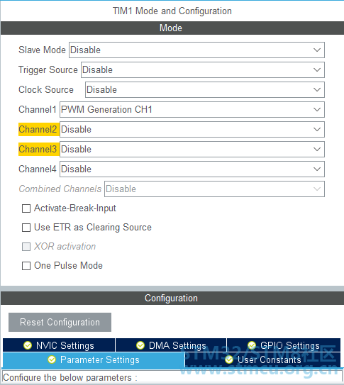

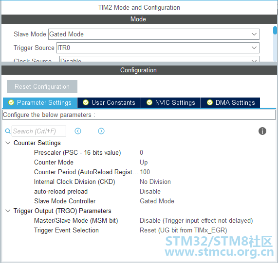

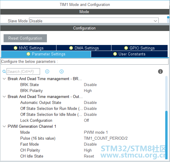

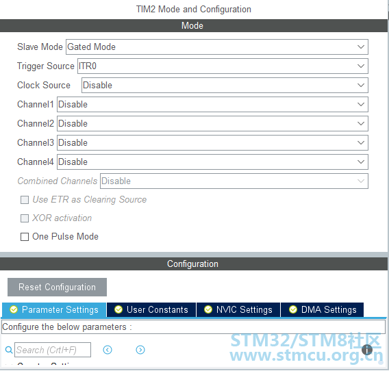

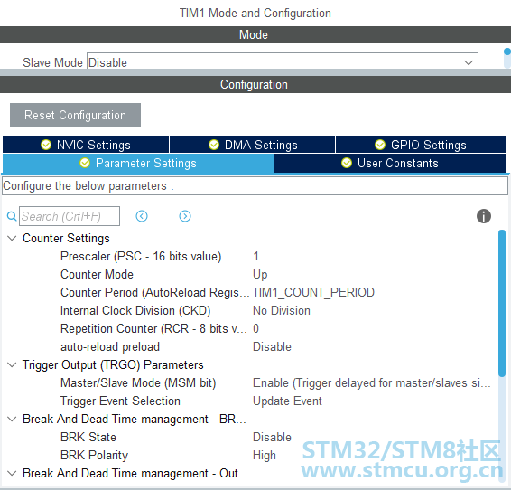

tim1 产生的pwm作为tim2的时钟进行time级联的设定办法
liuzhidao 发布时间:2019-6-17 14:41
具体设定参考如下图片。0 {, Z; \7 ^5 z4 V0 e1 a* U
+ D# x' {, G# H( J/ h, q. O
7 o2 U* c" O4 U8 M1 [1 L9 b" U
TIM1 设定1

TIM1 设定2
TIM1 设定2
TIM1 设定3
TIM1 设定3
TIM2 设定1
TIM2 设定1
TIM2 设定2
TIM2 设定2
