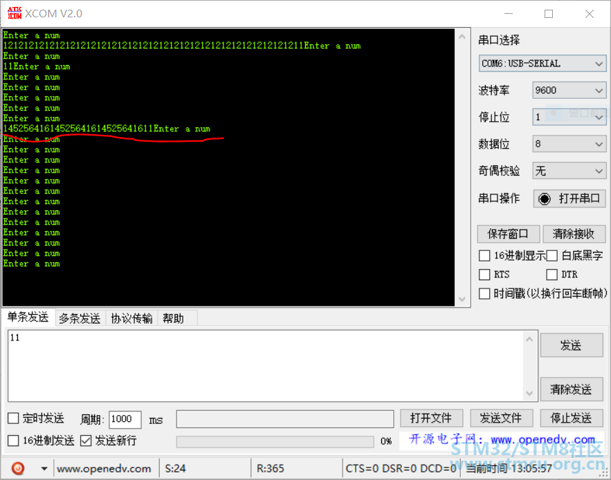

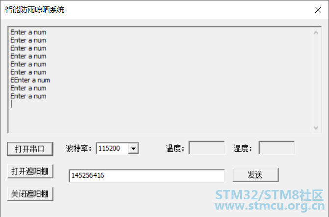

调试的时候writefile的返回值也是1,我还把单片机收到的数返回到PC显示,但是用别人的串口助手就可以,自己做的就不行。
我用自己的串口助手发了几次数没反应,用别人的不仅会把11发出去,还会把我在自己的串口助手里面发送的值发送出去,这是什么原因啊?

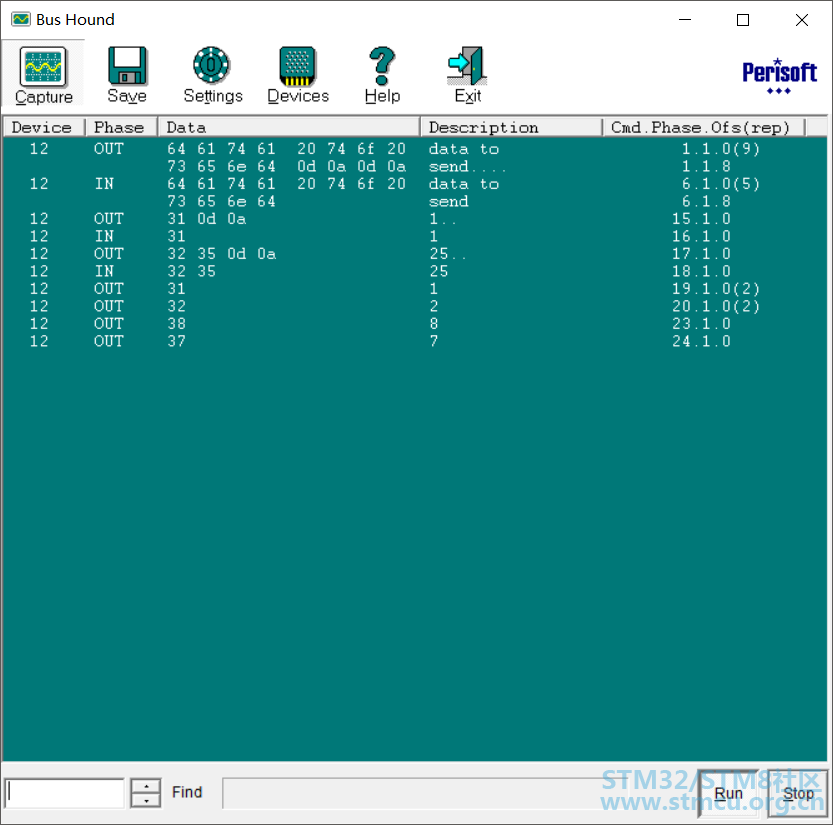

用USB转串口线接的单片机,pc端抓下USB数据看PC有没有把数据发送出去,或者API发送的数据有没有到达PC底层

我把数据抓出来了,上面有发送和接收的是用得别人的串口调试助手,我自己的只有发送但是没有接收,我还让开发板接收到数据就点亮LED,也没有反应。

我发使用别人的串口助手时每次写入串口会多两位,比如发送字符1,我自己的程序发出去监视到的是1个字节,但是用别人的发出去是3个字节,还有两个字节是什么啊?
