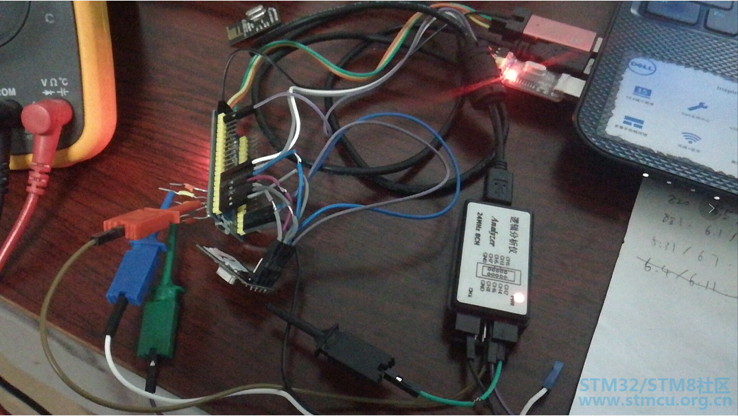

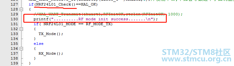

如题,小弟最近用逻辑分析仪(挺便宜的一款,但没道理低速率SPI也有问题吧?)想对STM32F103C8T6和NRF24L01之间的SPI通信进行监测,使用的是SPI2,但是发现只要逻辑分析仪任一通道夹到SPI_CLK上,SPI运行就不正常,没办法通过自检(我在自检成功后会打印提示语句)。
即使不运行上位机,连接线弄短也不行,只要一夹上就不能通过自检,其他线没有影响。SPI配置速率256分频,就是140K速率。跪求各位大佬有没有好的办法,手上没有第二个逻辑分析仪了~

还没试加上拉电阻,但是发现如果连续两次对NRF24L01进行自检就没有问题,加上逻辑分析仪也没问题。请教一下大神,这是什么幺蛾子,为什么要两次才能自检成功,第一次无效?
