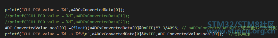

这是我定义的数组,然后读入值,再打印。完全看不懂啊,这个数组只是一个通道的值吧???第二个通道的怎么获得?

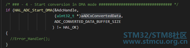

#define ADC_CONVERTED_DATA_BUFFER_SIZE   ((uint32_t)  32)   /* Size of array aADCxConvertedData[] */
static uint16_t aADCxConvertedData[ADC_CONVERTED_DATA_BUFFER_SIZE];
然后把值写进去,
  if (HAL_ADC_Start_DMA(&AdcHandle,
                        (uint32_t *)aADCxConvertedData,
                       ) != HAL_OK)
    //Error_Handler();
但是我现在不知道怎么从这个数组把俩通道上的值拿到,。
