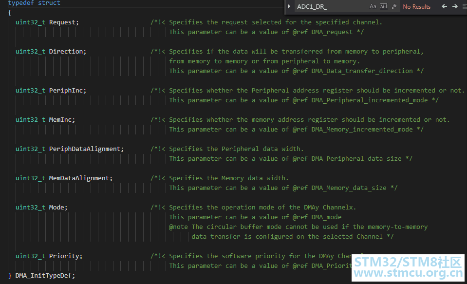

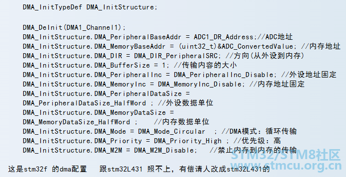

需要采集三个传感器的数据,这三个传感器都是接AD口的,用三个通道。分别是ADC1_IN3 ADC1_IN6 ADC1_IN7 分别对应pin口:pc2 pa2 pa1现在网上找的都是stm32f的代码,编译出错,求一份stm32L431的。谢谢 这是stm32L431的DMA 结构体。 . 这是找的stm32f的代码。
stm32L431里是不是这么写?
