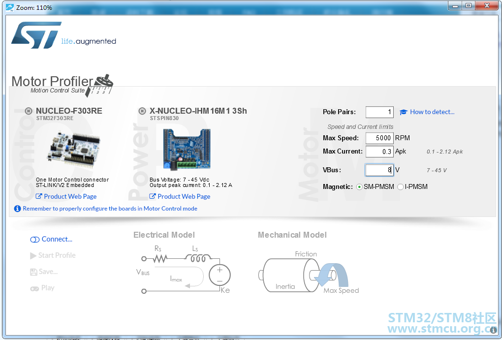

   用的是Motor Profiler 5.4.0版本,Nucleo-F303RE +X-NUCLEO-IHM16M1 3Sh,配置界面如下,调整转速从1000-20000转都不能通过,电机旋转一会就会停下来。转态栏没有任何报警,软件运转到100%时提示修改电机转速!但是使用外转子的无刷电机,很快就可以分析出来。内转子就是不能通过!内转子是1对极。
哪位给分析下这个是什么原因?本人对电机及驱动技术刚刚入门。不胜感激

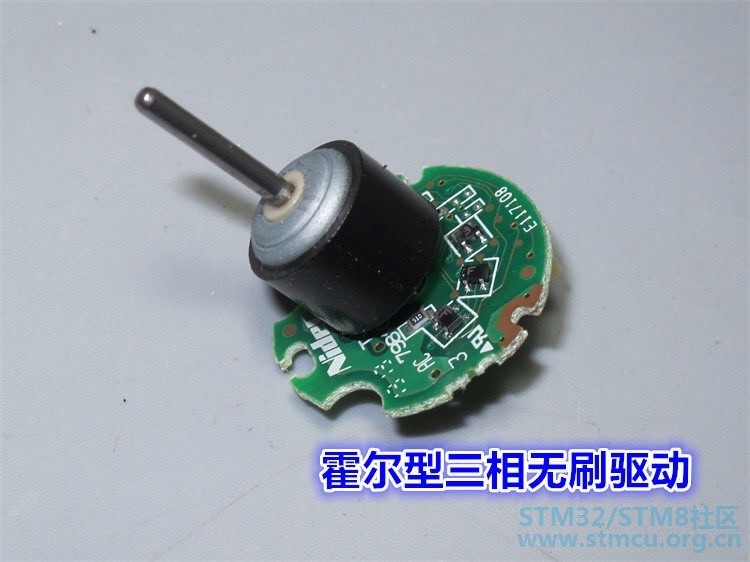

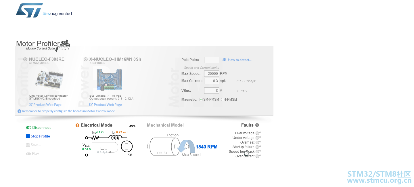

谢谢mmuuss586! 我上传的图片只是配置,实际运行的图片没有截图。以下是实际截图。外转子电机是配置的12极,无人机上不同功率的外转子电机很快就能分析出来!试过不同的内转子电机都是不能通过。内转子电机结构如下图,电机并没有图片中的电路板和元件。

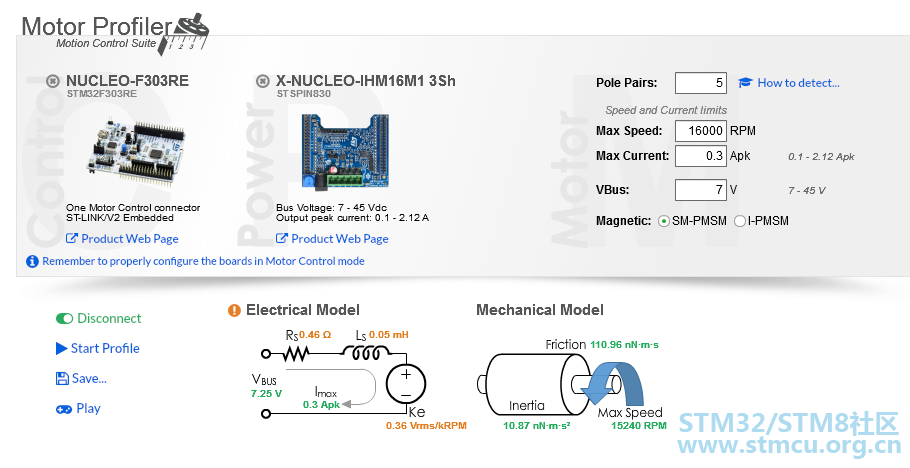

极对数改成5测试下,还有最高转速修改下看看;
LB_yjy 回答时间:2019-6-28 20:41:07
非常感谢!我去试试!
LB_yjy 回答时间:2019-6-29 16:40:42
情况有所好转!但是还不能通过。暂时搁置吧!谢谢你。
LB_yjy 回答时间:2019-6-29 19:51:26
谢谢 mmuuss586 大神!把电机最大转速提高上去居然测量通过了!我有疑问为什么是5对极?而不是1对极呢。能否科普下!
