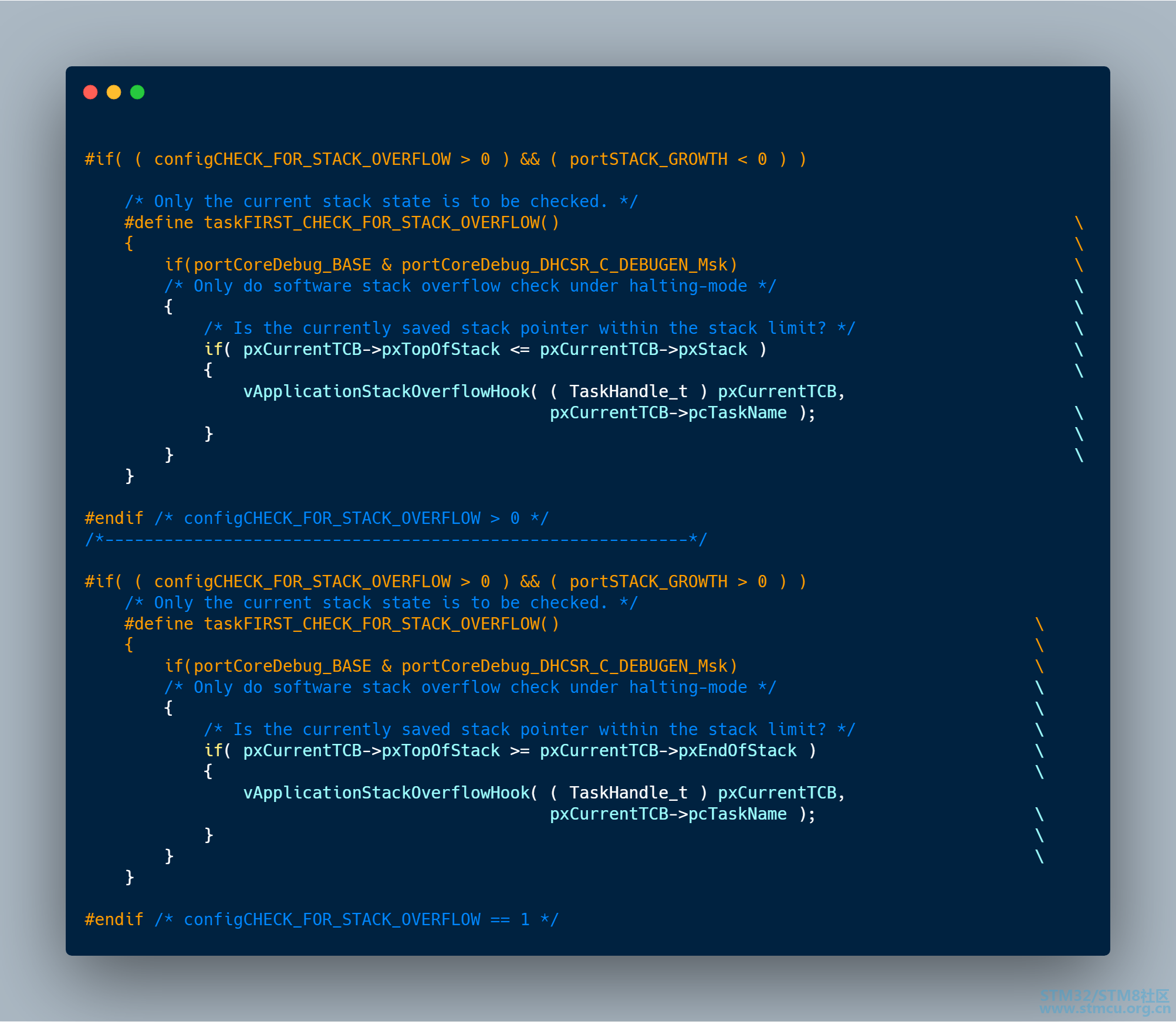

FreeRTOS 的栈溢出检查就有了一个特点,首先使用了 taskFIRST_CHECK_FOR_STACK_OVERFLOW 函数,如下所示:(这里粘贴的代码实在看不下去,放图吧)' B( s6 m# a6 u1 w( U+ e1 n4 y
- j" U/ j0 l( g" r( a
carbon (2).png - I' [8 C- ^6 l

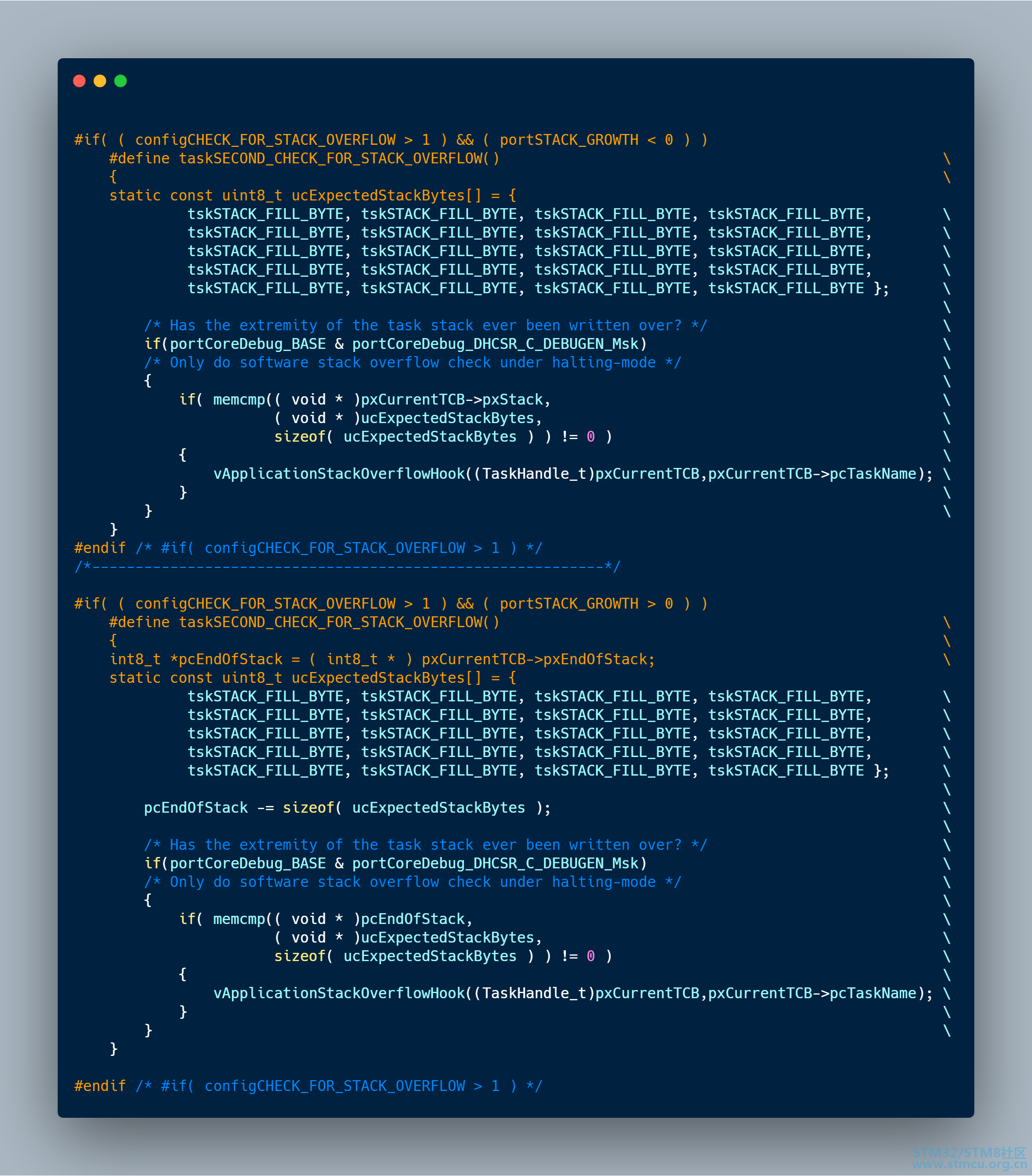

" u# j8 h, A! k" R1 c& b然后,使用了 taskSECOND_CHECK_FOR_STACK_OVERFLOW 函数:
7 R2 P7 u  c, e+ E. m) k' i
; T/ G7 X% R: r, Z carbon (3).png
& {2 Q; A4 z! I. L6 `5 }/ ^- j( W1 Z) f7 i
从上面的两段代码,可以看到,FreeRTOS 的栈溢出检查分为第一次和第二次,但同 RT-Thread 类似,也分了栈的增长方向。
* `! A0 J2 \, _% u2 m' r: @第一次检查,仅仅判断栈顶指针是否超出了栈尾,具体的栈溢出操作实现交给了 vApplicationStackOverflowHook 回调函数。
0 B% y- T# z" y: b- A& ?0 b0 S第二次检查,通过内存比较函数,比较 pcEndOfStack 栈尾 20 个字节大小的空间是否与栈的填充值 tskSTACK_FILL_BYTE 匹配(填充值为 0xa5)。
6 @) A$ a) O; X( O/ M" N0 U9 L; W. E7 U, ~+ e9 _$ Z) _
当然,FreeRTOS 关键起作用的是第二次检查,看着相对还是比较靠谱的(相对 RT-Thread 仅检查一个字节)。FreeRTOS 这种检查方式肯定是与其线程栈的分配方式有关系的,因为它检查的是栈尾部的 20 字节,也就是说,FreeRTOS 为每一个线程栈都预留了 20 字节的空档,造成一部分空间的浪费。! m7 ?- e! J6 g- e( m

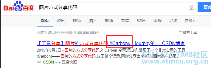

楼主的代码截的很好看啊,怎么弄的?
murphyzhao 回答时间:2019-6-28 18:28:47
梦中的飞鸿 发表于 2019-6-28 18:06* s7 M: K2 j* r' h5 [
楼主的代码截的很好看啊,怎么弄的?
( E- P8 o; d. ], ^9 Z5 Y- O3 ]* Q用这个工具,非常好用 http://blog.csdn.net/u012349679/article/details/89787697
murphyzhao 回答时间:2019-6-29 09:04:52
1 h2 E& g/ B. \6 i0 ~1 P$ j; e楼主的代码截的很好看啊,怎么弄的?
5 m" I" U2 [" ^; a
这个图是使用 Carbon 在线工具,使用参考 http://blog.csdn.net/u012349679/article/details/89787697 这个
murphyzhao 回答时间:2019-6-29 09:11:27
梦中的飞鸿 发表于 2019-6-28 18:06! u0 Y( x& w2 O, ]/ i  A# D
楼主的代码截的很好看啊,怎么弄的?
3 a9 K* J( b, a* E& J' Q" r7 I/ Y1 n$ TCarbon 在线工具,百度好像直接搜不到,我还贴不了链接
5 ?4 K, W% l; x8 P' l1 h% V" W
$ B) g5 D5 ~. u放个图总可以吧
( X( E: v; [9 f0 u4 I 图片方式分享代码.png . h, H' A7 [2 V. H# ]/ J5 d0 Y* B
