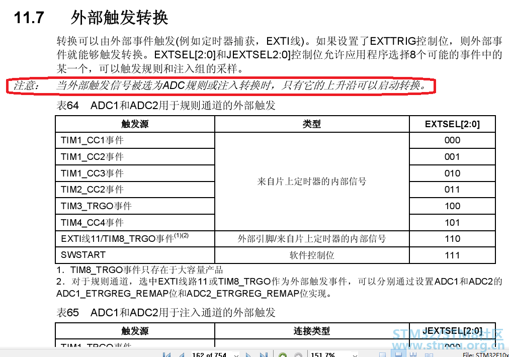

wenyangzeng 回答时间:2019-7-2 13:03:37
hans918 发表于 2019-7-2 11:45
首先要谢谢您的关注,可能你没有仔细看我的说明,你发的ST例程是边沿模式,TMI计数增加,采样TIM1-CC1触 ...
根据官方手册,定时器触发ADC只在上升沿触发,楼主哪里看到下降沿也可以触发ADC?
慎微 回答时间:2019-7-3 09:58:21
采用中心对齐时,用TIM2 triggle event output:OC2REF[output compare 2],同时ADC外部触发事件 改为TIM2 OC2REF,注意要设时间点比较值啊,这样中心对齐TIM2 可提供两次触发事件,就可两次采样了。
