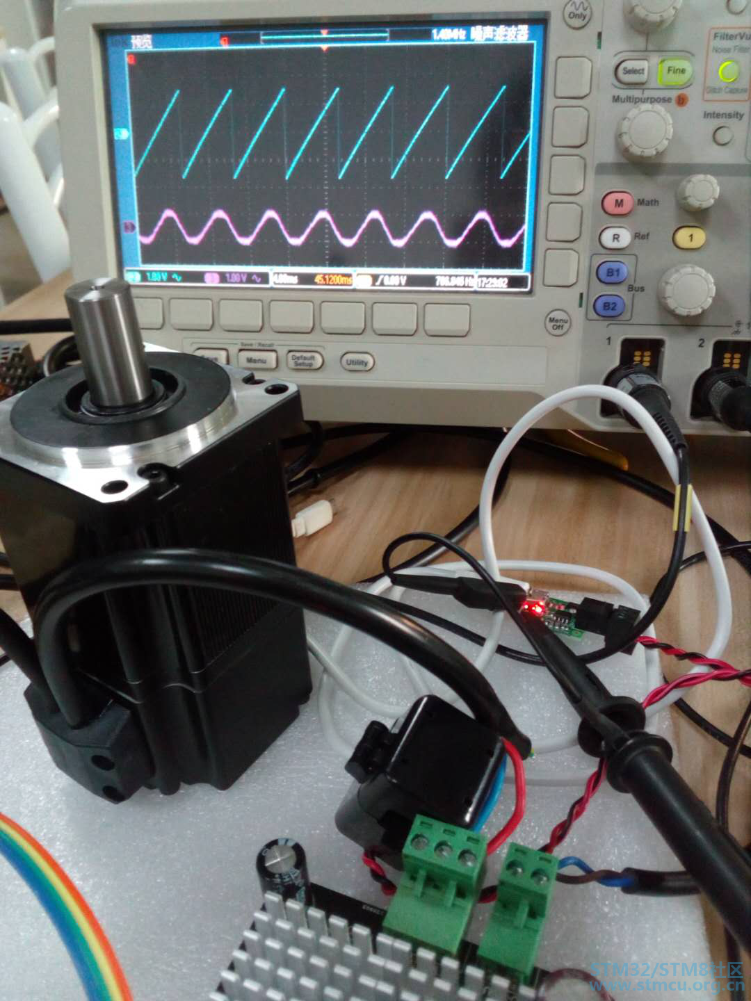

mmuuss586 回答时间:2019-7-2 12:09:09
2、利用DA输出电角度,电流探头测量相电流IC
设置如下:
# Q% ]5 q7 }. @5 a0 H' z& k7 E

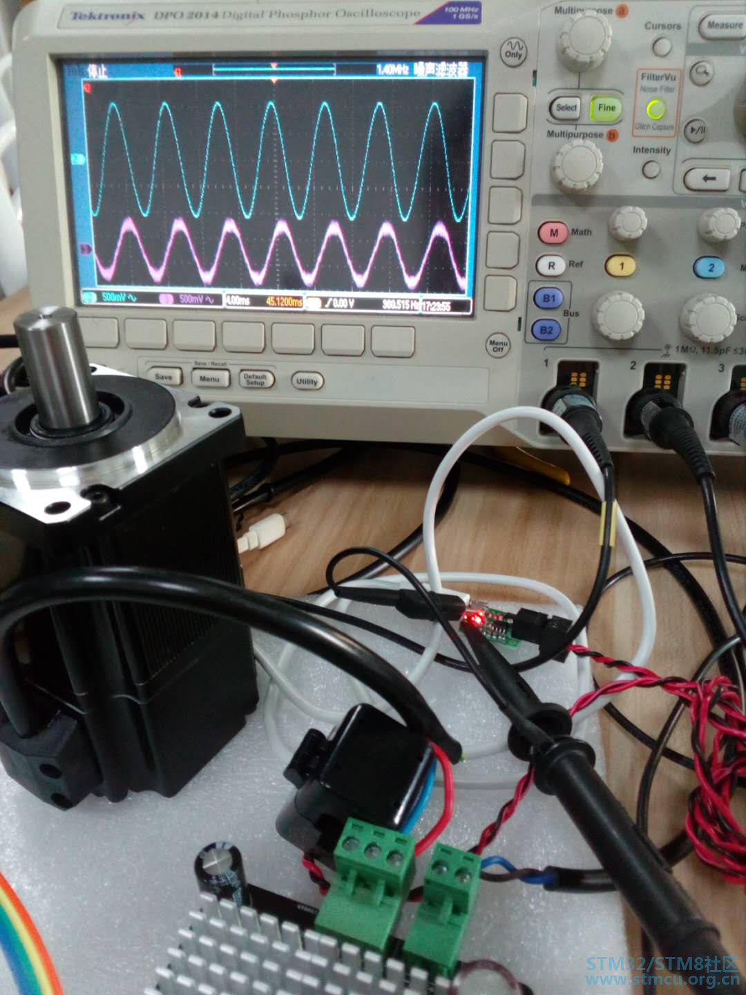

mmuuss586 回答时间:2019-7-2 11:59:39
1、利用DA输出IA、IB相电流,电流探头测量IC
设置如下

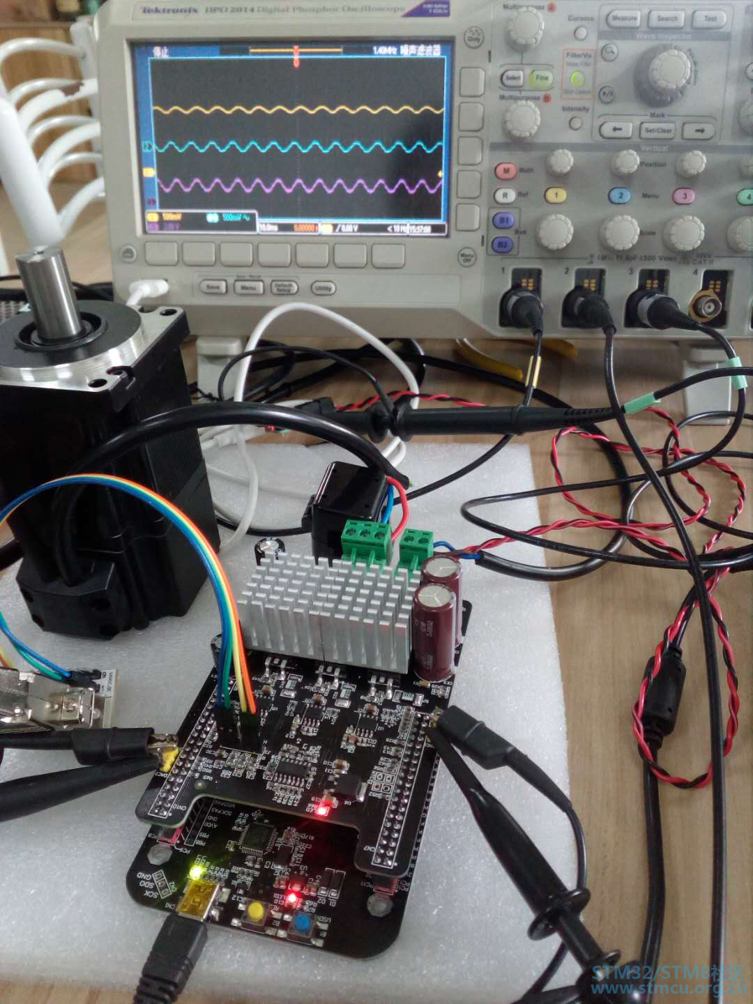

mmuuss586 回答时间:2019-7-2 12:08:17
IA、IB、IC测试波形:
; M9 k4 V0 K4 R. y6 C

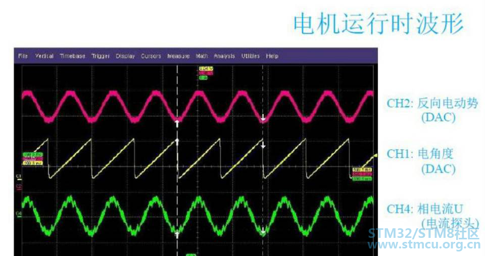

mmuuss586 回答时间:2019-7-2 12:10:19
电角度和相电流对应波形
; ?/ c9 ^, D9 K8 g
mmuuss586 回答时间:2019-7-2 12:12:49
反向电动势和相电流对应波形:
