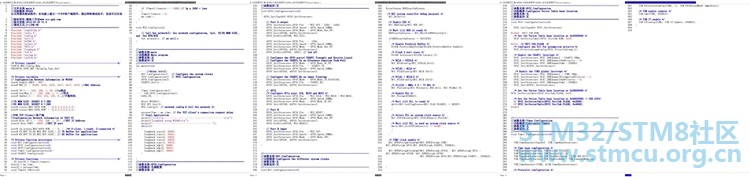

& y" F: h& A4 {, D  k( B c语言.jpg
' U8 F) e6 w1 I, P python.png ( w/ N, I. Y  D0 t- T& d; I

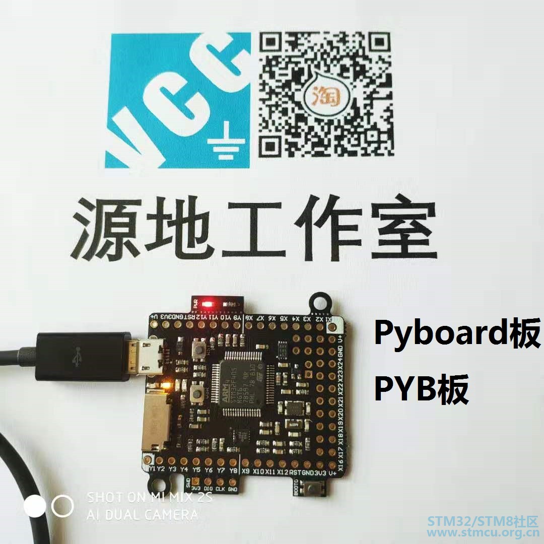

pyboard_usb_micro.jpg ( M8 e5 g& b& {+ ?3 C7 j2 `: }

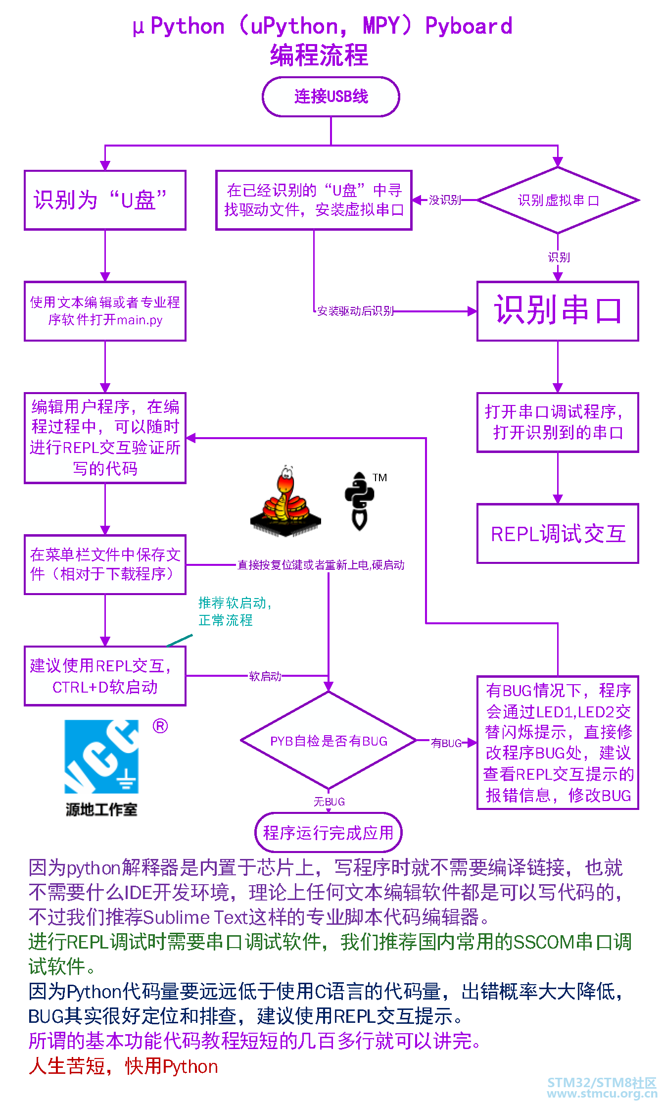

开发流程图:6 n& a- G# e2 {8 s
py流程图2.png ; E8 P$ t2 c5 k  m% S6 Z* \; `

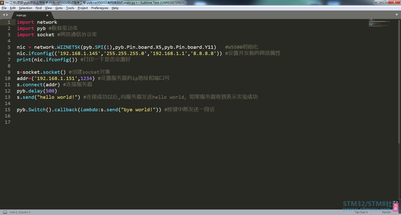

写代码用的轻量级专业脚本编写软件sublime Text:
8 d: v, s* S! m! W8 R* B ST.png

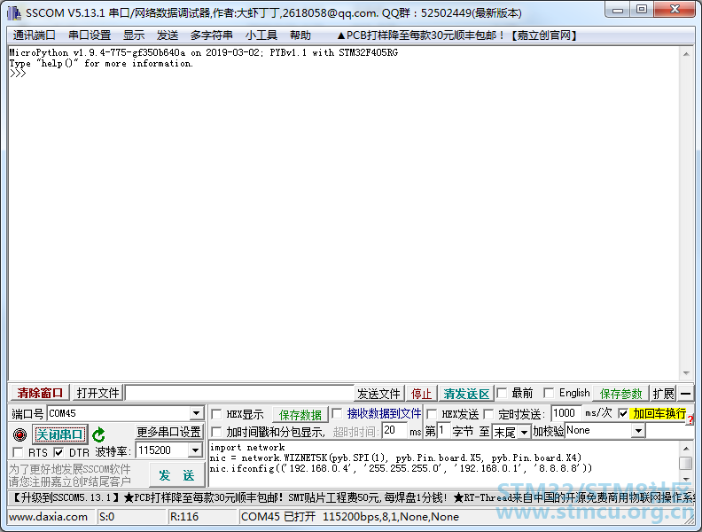

* h! g2 o  ^% j/ F$ mREPL交互调试用的串口调试软件:
* j5 ]( d8 b3 R) |- B/ D6 c7 o7 k REPLC.png 1 m# ?+ T6 t9 e+ d7 q9 o$ A7 l6 c" x& c

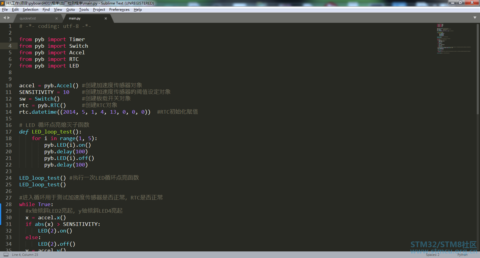

: c7 h4 \/ N& M0 v* @1 e基本功能代码示例(直接粘贴复制验证):4 |9 f* l) J9 N1 s- E( z! q
uPython(μPython,MPY)基本功能代码示例:
基本控制代码:
