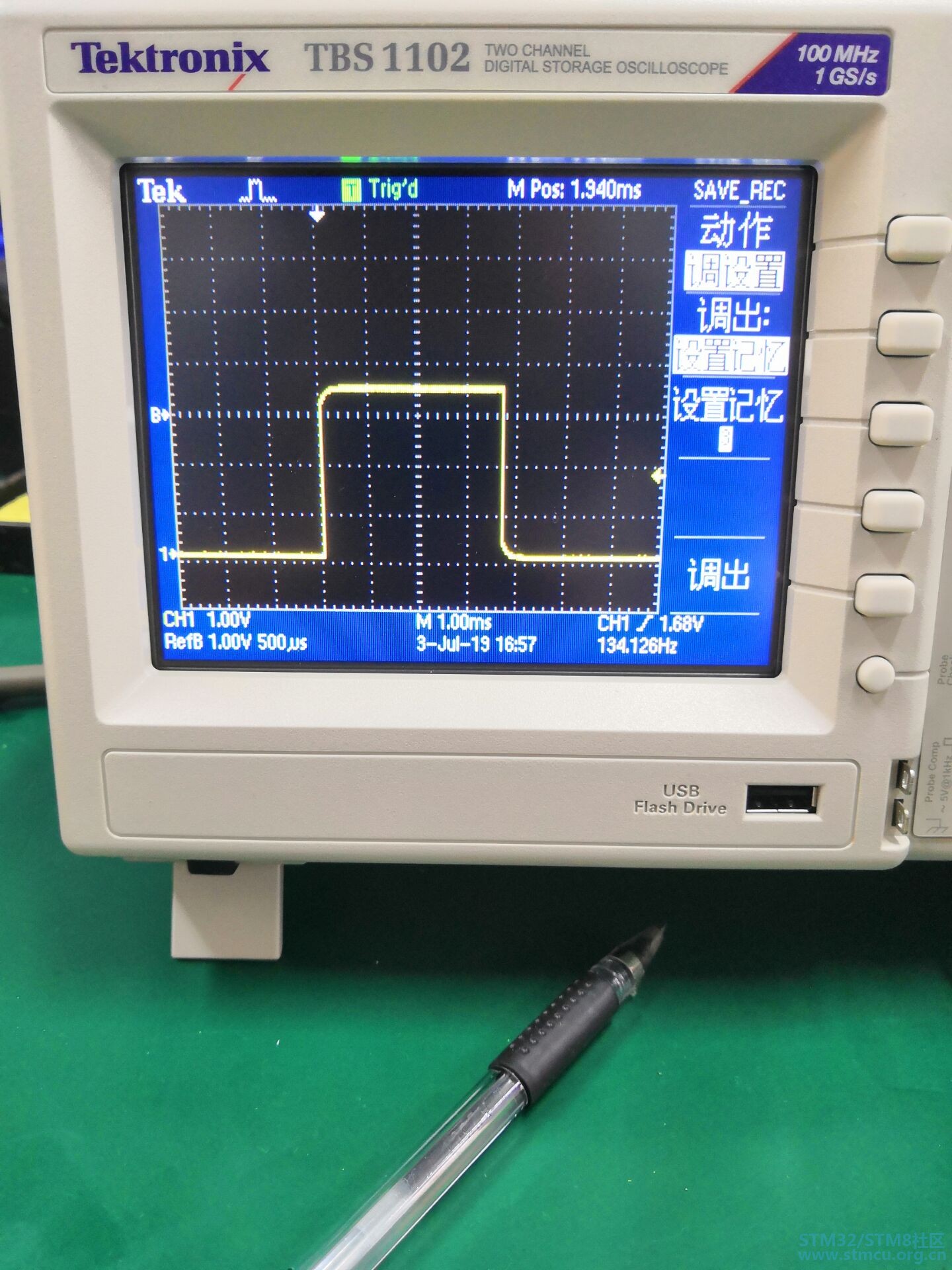

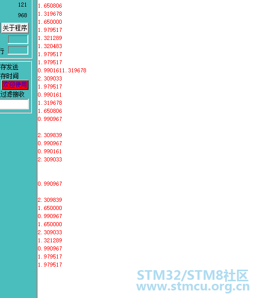

同时附上我直接使用ADC检测的数据和示波器采集到的数据(这个变化幅度太大了无法得到有效的值,这个数据是不可以直接使用的)
直接使用ADC采集
直接使用ADC采集
示波器采集输出
示波器采集输出
