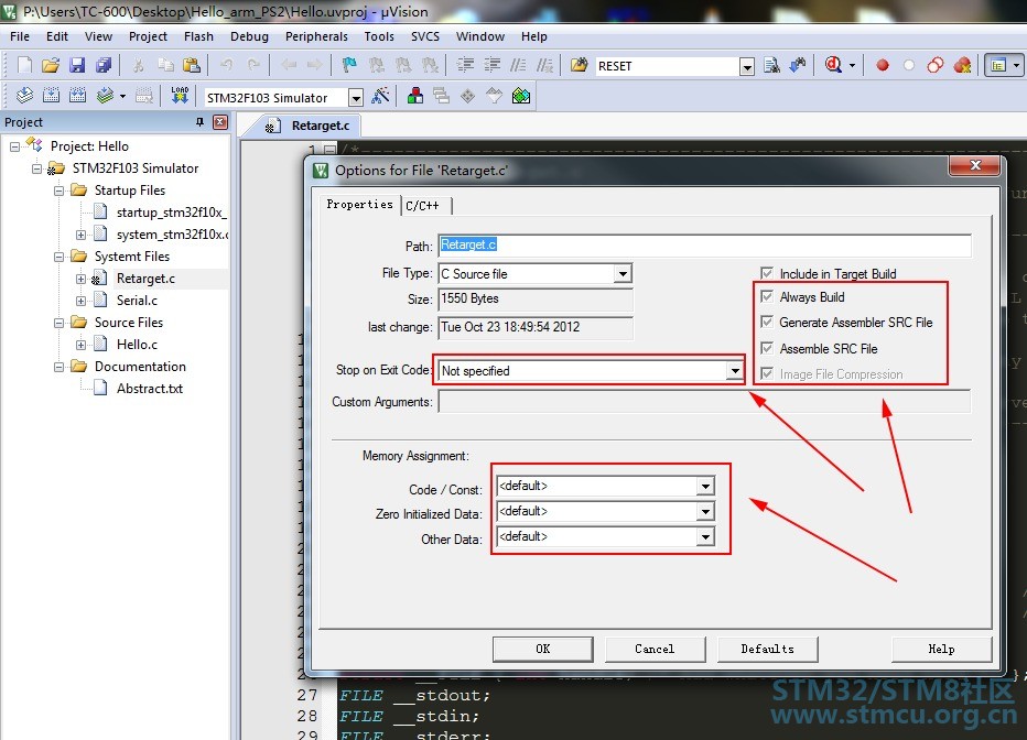

上传个图片真费劲。
只要改过文件属性只的下列任意项,都会出小花

syj1073485275 回答时间:2019-7-24 15:23:24
toofree 发表于 2019-7-9 10:36
上传个图片真费劲。
谢谢!!!
