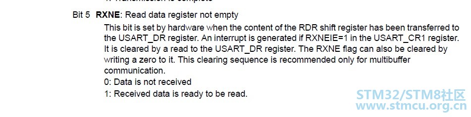

RXNE被清除的条件是,读接收数据寄存器,或写状态寄存器的RXNE位为0。
在你的发送程序中到底做了什么?不要去读接收数据寄存器。如果进行了写状态寄存器,请保留RXNE位的当前状态,不要改变。
