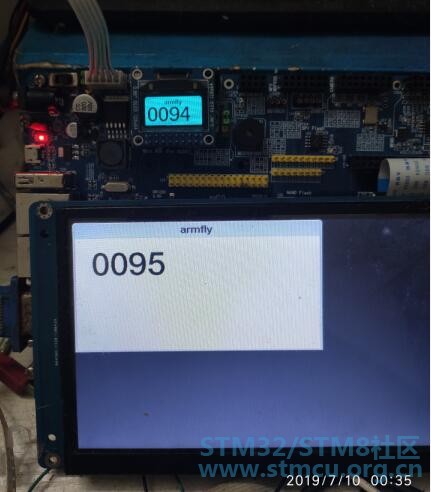

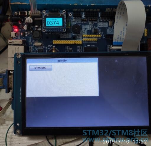

说明:
4 o- r. @8 b* d2 ~+ S  p- l1、多屏驱动跟多图层驱动是类似的,可以使用函数GUI_SelectLayer做切换选择。
2 \7 d" b+ K% U' d+ R/ [2、为了避免OLED闪烁问题,创建一个128*64bit的显存空间,然后使用emWin的GUI_TIMER_Create创建个100ms的定时器,7 C. O+ Y- N* ?) C8 r* ]
     定时器整体刷新OLED即可,平时emWin都是直接对显存的操作,不往OLED里面刷数据。; p5 X7 u, n  v
3、LCD是采用H7的LTDC驱动,32bit SDRAM做显存,而OLED是采用FMC驱动,DTCM做显存。: G7 V! ]% n- t% d/ u
# o) P  o& Z( z3 T0 W  VOLED:+ g: ^* m+ J8 X* Y( G! |9 F, \
V7-emWin驱动OLED模板(含MDK和IAR).rar (6.81MB), O  @  \% S, r9 W. c( y  b
) ^$ q- P6 q$ O
OLED+LCD:' U/ N0 T* g$ E1 ~8 F& A
V7-emWn同时驱动LCD和OLED模板(含MDK和IAR).rar (6.12MB)
4 f/ m6 h- v' N' j( l1 _( m' D# C% H7 k  ~* c
& m2 A! j7 S. Z+ T0 ] 102513g2oonbb7fsoov9vb.jpg 4 Z% Y7 t: R2 j3 Z
