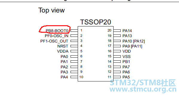

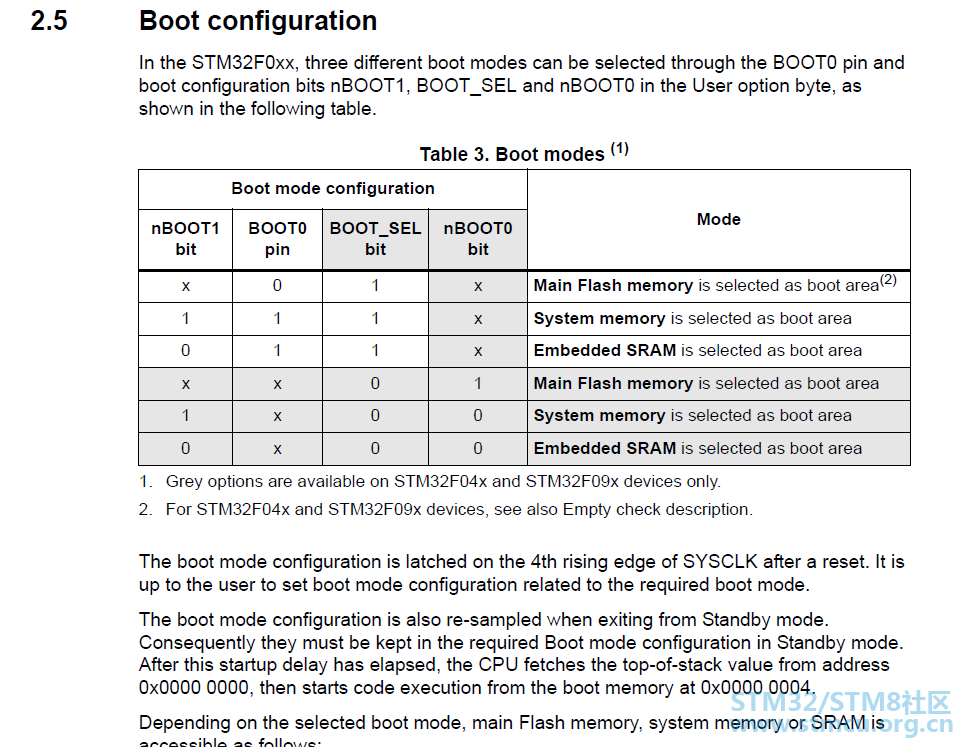

我用的这个芯片,引脚只有boot0,我想问,这个boot应该怎么用,参考文件里说明如上图,我没有看懂。。。有白的还有灰的。。
关键不知道nBOOT1,BOOT_SEL  ,nBOOT0这几个都是啥意思?
我把我引脚PB8接GND了,能正常使用。
我想问,我还要弄bootloader程序,到时候,是软件直接控制进哪个内存区域吗?不用管硬件接高接低吧?
我主要是用bootloader远程升级固件,总不能让用户手动弄跳线吧?

BOOT_SEL 配置位是用来选择 BOOT0 来源的:BOOT_SEL=1 的时候 BOOT0 来自 PB8 管脚,BOOT_SEL=0 的时候 BOOT0 来自配置位,PB8 只用作 GPIO。
STM32F042 是支持用户代码跳入 bootloader 的。

很详细,感谢!
