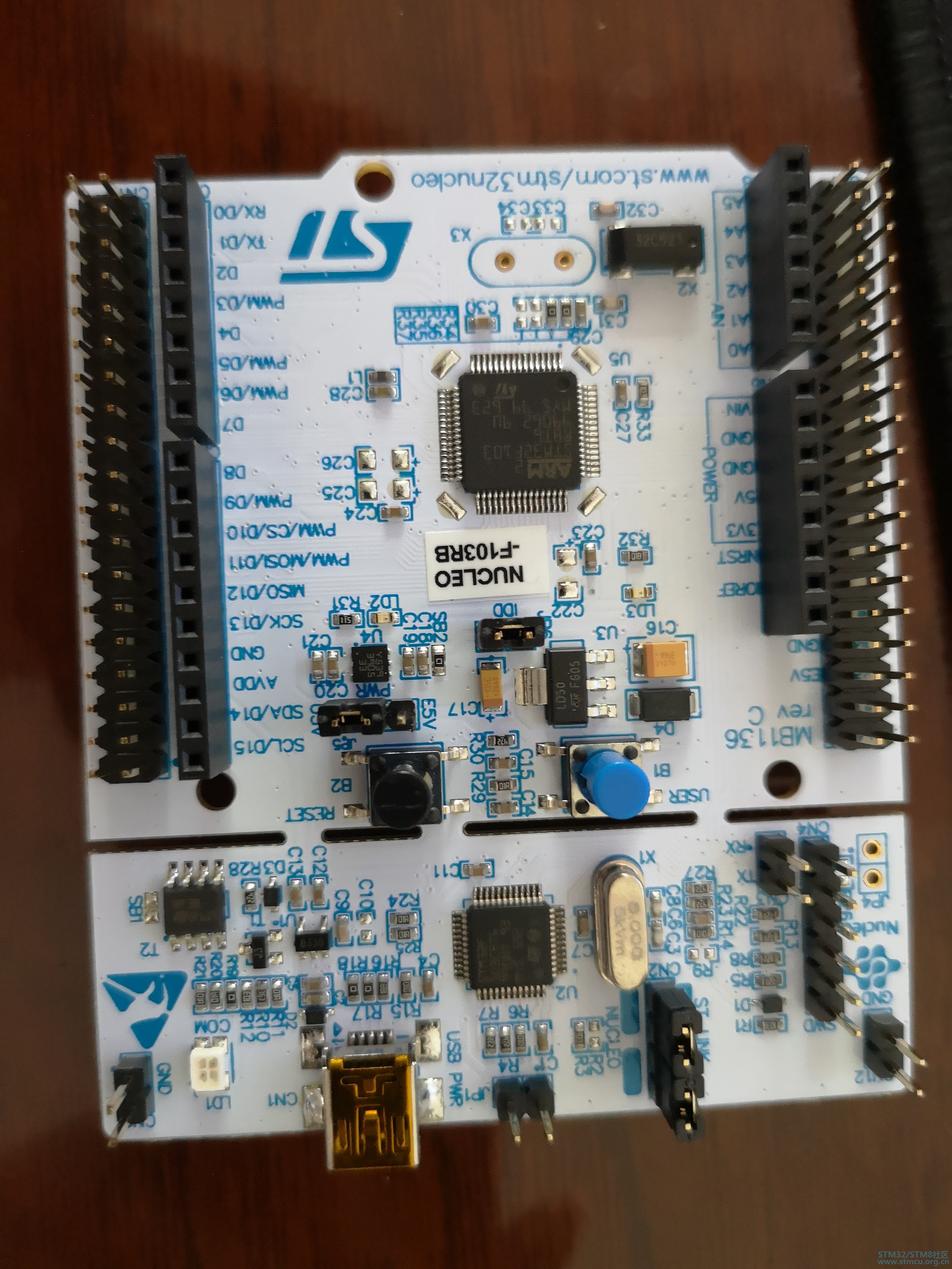

本人刚刚接触单片机(业务需要),有几个常识性的问题想求教一下:
基本信息:开发版型号-STM32F103
想实现可以接收USB鼠标键盘信息,可以输出USB鼠标键盘消息。
我看论坛应该是用USB HID实现这些功能。
1、如果外接USB键盘鼠标,需要购买什么设备?
2、想请教下板子上的2个芯片(一个大一个小)是什么区别。一个标注stm32103tb(大),一个标注stm32103cb(小)

外接键盘鼠标,你这是主设备,你那你需要提供USB A型母头供外部键鼠插。引出5V、D-、D+、GND,并且在D+、D-串联22欧电阻。

一个标注stm32103tb(大):是你编程可以控制的单片机;
一个标注stm32103cb(小):那个是板载的下载器, ...

你这个板子不支持USB HID,小芯片是下载器,大芯片是target MCU,但是大部分的103只支持USB Device功能,而且你这款是不带USB外设的,可以考虑F429等
