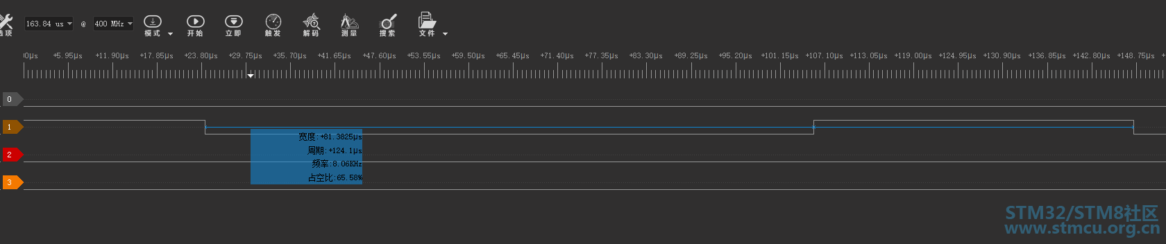

[img]file:///C:\Users\Administrator\AppData\Roaming\Tencent\Users\441867853\QQ\WinTemp\RichOle\WEUORX)~(R[ZUVX259~FMXM.png[/img]
测试出来的PWM波形频率只有8K   为什么!!!

七哥 回答时间:2019-7-12 19:27:35
程序问题较多
uint8_t ledBuff[69]={0}; -- 定义是8位数组;
ledBuff=PWM_HIGH_WIDTH;  --这样赋值为哪般?ledBuff是指针,不是得给数组的元素赋值吗?赋完值后,指针也要增加的。或者改成ledBuff[i++] = PWM_HIGH_WIDTH;
if((rgb_value<<i)&0x800000)  ---这里的 rgb_value<<i 是个什么东西?i的取值可是0到68呀!
既然你的ledBuff是8位的数组,那么DMA传数也得是8位的。
DMA_InitStructure.DMA_PeripheralDataSize = DMA_PeripheralDataSize_HalfWord;
DMA_InitStructure.DMA_MemoryDataSize = DMA_MemoryDataSize_HalfWord;
是不是应该改成字节呢?定时器是16位的,初始化高8位为0即可,DMA只传输低8位。
DMA_InitStructure.DMA_PeripheralDataSize = DMA_PeripheralDataSize_Byte;
DMA_InitStructure.DMA_MemoryDataSize = DMA_MemoryDataSize_Byte;
另外,你对WS2812灯的理解是不是正确呢?这个灯是RGB888,正确点一颗灯,需要发送24个脉冲。依此类推,点2颗灯需要48个脉冲,3灯72个脉冲。而你用的ledBuff[69],69个元素,与谁都不搭边啊。

l441867854 回答时间:2019-7-13 13:26:14
toofree 发表于 2019-7-12 19:27
程序问题较多
ledBuff=PWM_HIGH_WIDTH;  --这样赋值为哪般? ...
1,是前面的数组位数定义错了,改成16位重新测试了一下,正常了。非常感谢
2,i在for里面有增加。本来是24,因为频率出不来,就改了。
3 这个程序只是初次来测试电平时间用的,只点一颗灯, 只是为了在后面加一个低电平复位时间。 非常感谢
