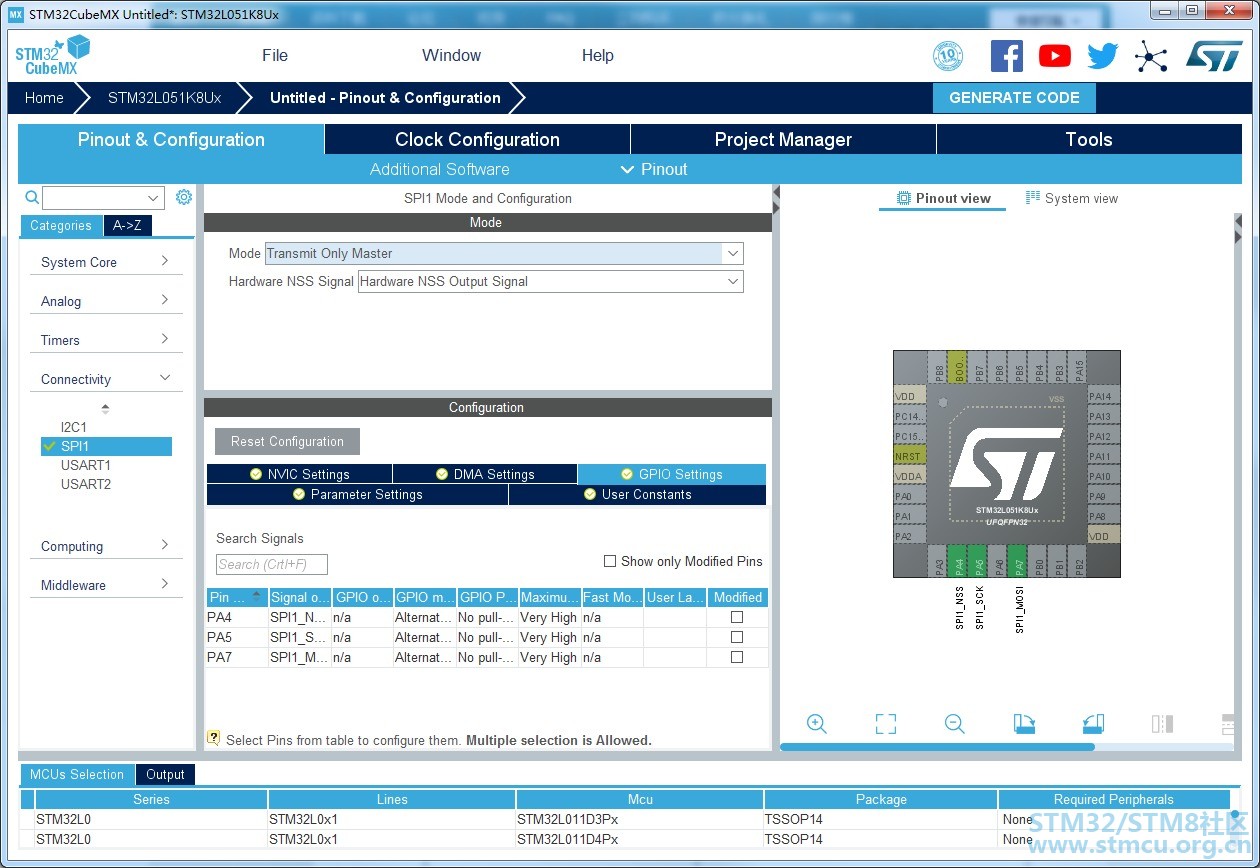

我在使用l051的spi功能,介绍说spi是全双工通讯,只写是要忽略读进来的数据,我在stm32cube设置l051的spi时需要设置为读的串口没有设置为读的选项,只能设置为功能复用,请问l051的spi功能如何使用

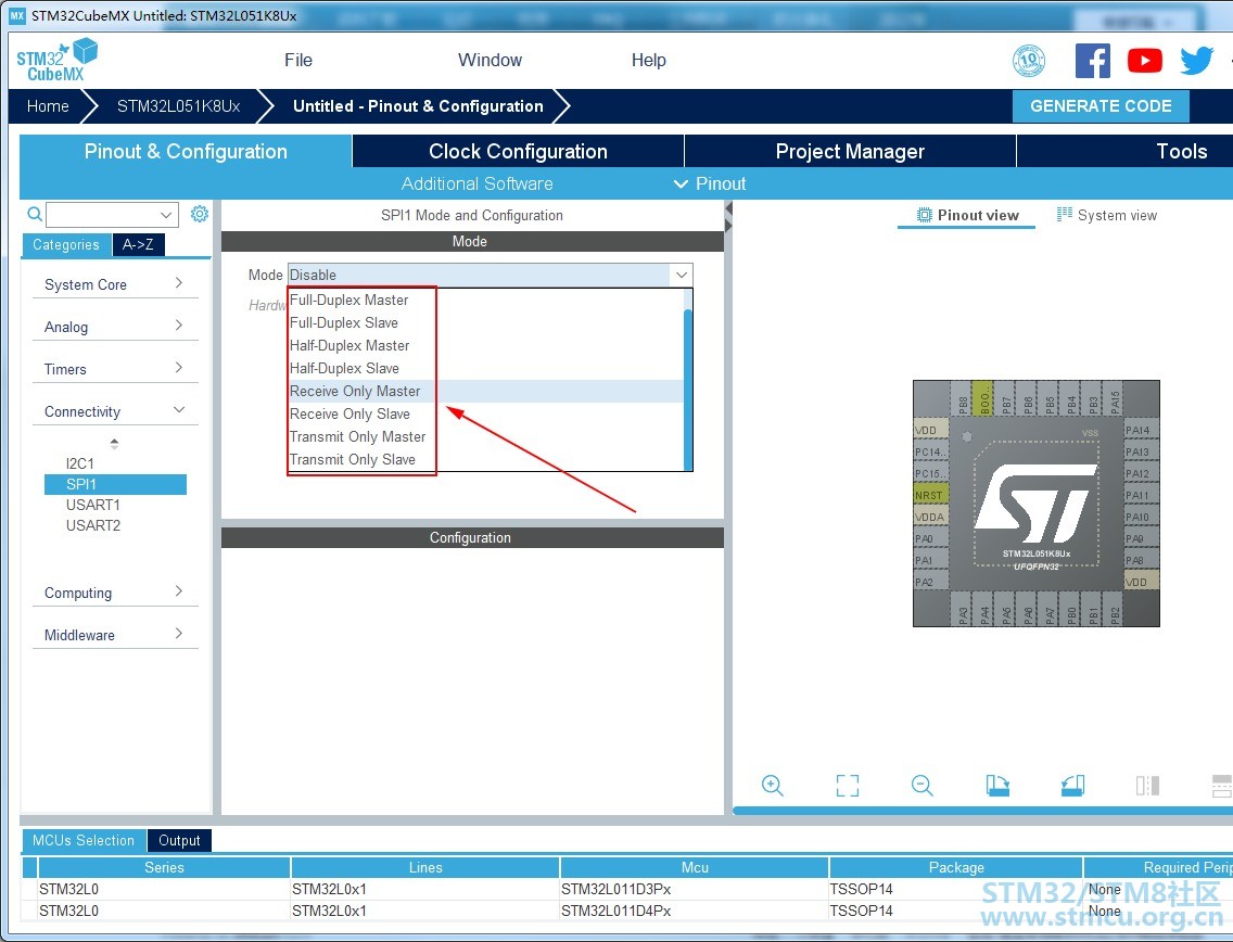

这么多选项,不够你选吗?
你想要的模式都有
想单输入,单输出,随意选

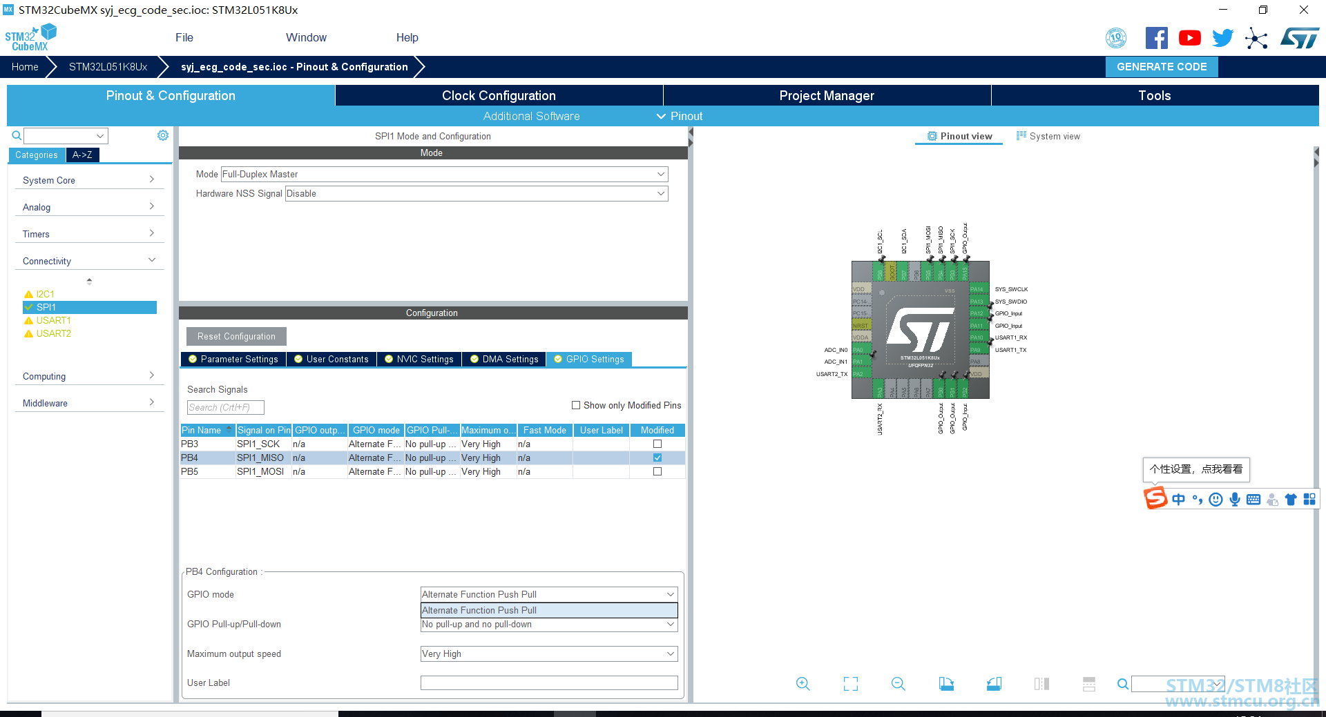

我只能用全双工主模式,我使用spi与SD卡通讯,我看的f103的例程,他使用的就是全双工双线通讯,他的MOSI设置为输出,MISO设置为输入,spi的通讯规则写的是在全双工模式下写数据要忽略接受的数据,但是现在设置不了输入,怎么接受啊?

上面截图中第一项不就是全双工主模式么,不是你需要的选项吗
