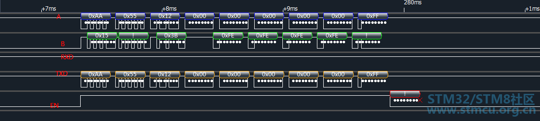

RS485发送数据的时候,AB线上同时在发送数据,A线上的数据是正确的,B线上的数据是错误的

rs-485是差分信号

差分,你要测试AB线之间信号

bl2019 回答时间:2019-7-16 14:55:31
流水源 发表于 2019-7-16 14:02
图上是正常的,A,B是差分信号。实际数据是要看AB之间的差值。A-B>200mV为1,B-A>200mV为0。 ...
发送数据的时候不应该是只有A线有数据,而B线一直保持高或者低电平吗,B线应该不会有数据吧
请教一下

bl2019 回答时间:2019-7-16 16:01:05
流水源 发表于 2019-7-16 15:11
你可以先了解下什么是差分总线。差分总线是按电平电压差值来表示1和0。单线的是高低电平表示1和0。 ...
好的,谢谢!
