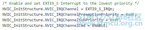

最近开始学习STM32,在学习到NVIC这部分的时候,发现有 NVIC_PriorityGroupConfig() 这个优先级分组的函数。
我现在是这么理解的,如果设置为NVIC_PriorityGroupConfig(NVIC_PriorityGroup_1);  那么NVIC_IRQChannelPreemptionPriority只有一位,即最大设置值为1;
NVIC_IRQChannelSubPriority 有三位,即最大设置值为7?
但是看官方的例程是如图这样设置的。
是不是这个分组的函数可以不用? 为什么两个优先级的值都达到了0x0f呢?
初学者希望有人能帮忙解答一下,谢谢!!

  *     @arg NVIC_PriorityGroup_0: 0 bits for pre-emption priority
  *                                4 bits for subpriority
  *     @arg NVIC_PriorityGroup_1: 1 bits for pre-emption priority
  *                                3 bits for subpriority
  *     @arg NVIC_PriorityGroup_2: 2 bits for pre-emption priority
  *                                2 bits for subpriority
  *     @arg NVIC_PriorityGroup_3: 3 bits for pre-emption priority
  *                                1 bits for subpriority
  *     @arg NVIC_PriorityGroup_4: 4 bits for pre-emption priority
  *                                0 bits for subpriority
中断位数n,最大能设置的值为2^(n)-1,数值越大优先级越低
NVIC_PriorityGroup_1:1位抢占中断,3位子中断,能设置的最大值分别为1和7,这个你说得没错
但是抢占优先级和子优先级都设置成了0x0F不对了,要么NVIC_PriorityGroup_1: 抢占0x0f,子0x00。
要么NVIC_PriorityGroup_4:抢占0x00,子0x0f,
