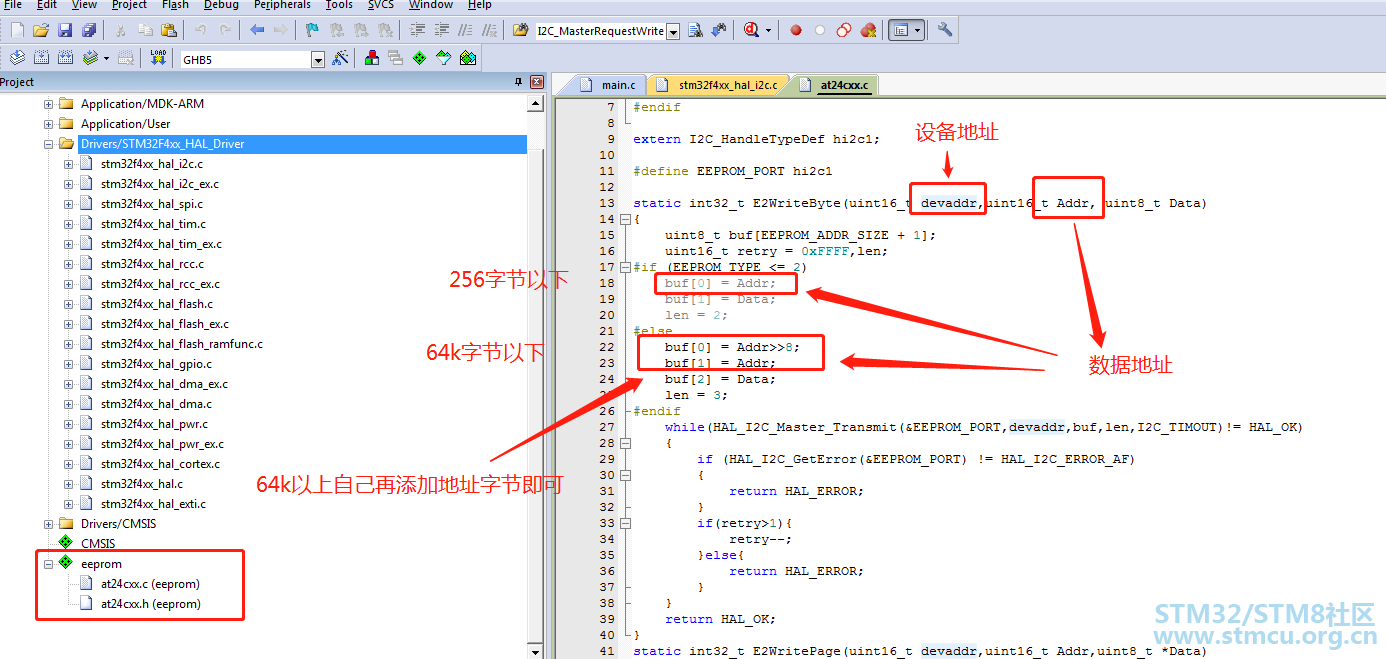

static HAL_StatusTypeDef I2C_MasterRequestWrite(I2C_HandleTypeDef *hi2c, uint16_t DevAddress, uint32_t Timeout, uint32_t Tickstart)
楼主说的是这个 DevAddress 只有16位吗?
这个是设备地址 一般是7或10位。数据地址是在数据段根据器件容量填充的。
https://www.stmcu.org.cn/module/forum/thread-621092-1-1.html
用这个pack应该能解决问题。

byronsong 回答时间:2019-7-19 09:27:29
如图
byronsong 回答时间:2019-7-19 09:30:41

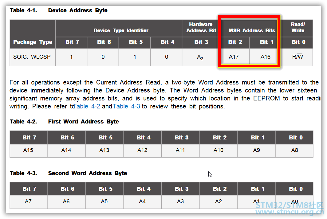

Dandjinh 回答时间:2019-7-19 15:49:35
手册上有说,数据地址还是16位,最高两位是在设备地址的bit1,bit2。

废鱼 回答时间:2019-7-19 16:25:32
更换E2设备后,请按照I2C协议进行更新。像楼上截图所述,E2设备的地址会用两个字节表示。有的设备是通过设备地址加片内地址进行地址处理。

maxtch 回答时间:2019-7-22 11:08:55
根据手册,AT24CM02 地址也是 16 位的,但占用多个 I2C 总线地址。
