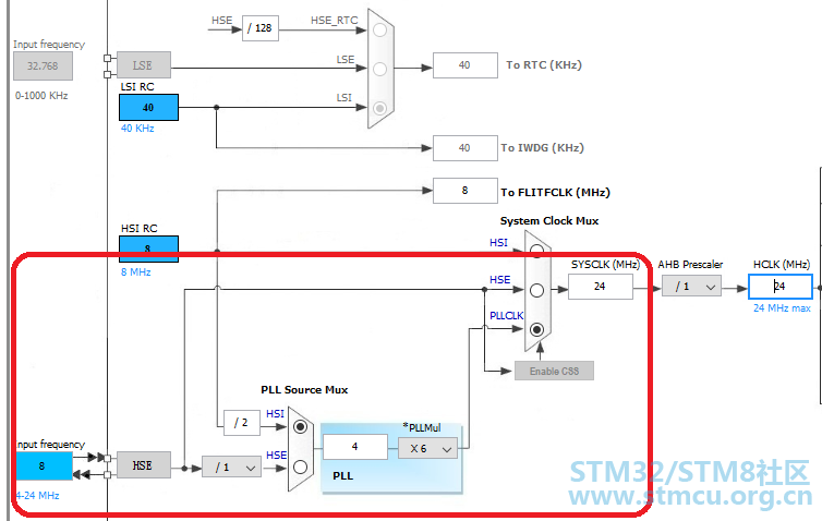

STM32F100C8如果没有正确配置时钟频率,那默认使用HSI,系统时钟只有8MHZ,需要按下图配置使用HSI,系统时钟才能达到24MHZ
是,我一开始就是默认8M,那更慢,后来我就改为24的配置了,速度稍提升,但是还是比不上我测试STC的刷屏速度
