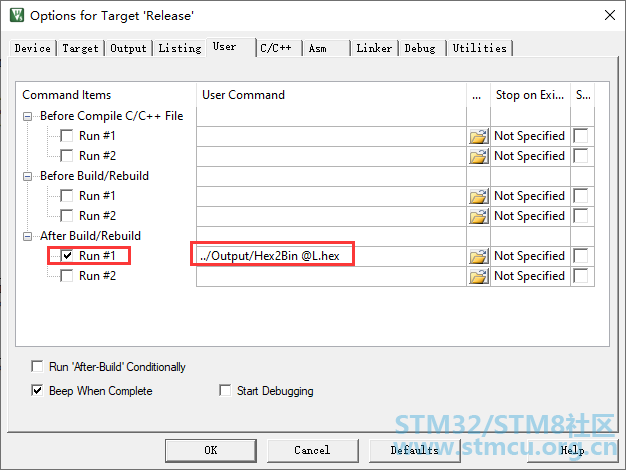

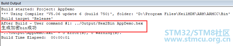

1、当初的hex转bin加密文件,必须要打开WinForm窗口,不方便。现改为控制台程序,直接可以给KeilMDK调用。注意:此处使用相对路径2 p% r" r) V6 W" {2 Y# L5 }5 M$ U
( K% w% Q9 a; q& V* H- t9 q( c5 Q, l3 q; a
) @& b& I+ y  G! D' x
2 X; [: ?* y" U3 b4 v  H* s+ K0 l' Nhex2bin.exe会自动检测是否存在aesKey.conf文件,若存在,会按存储的Key进行AES256加密并输出Bin文件。若不存在,则只会将Hex转为Bin文件,不进行加密处理,方便那些需要hex转bin的朋友。, f9 H( \5 r' _
/ [/ c/ h( O. F注意事项:请将 AES256.dll Hex2Bin.exe aesKey.conf放置到待转换的hex文件目录下。
! Y* T5 l7 x6 o
! [  s! m% k* L1 f# N

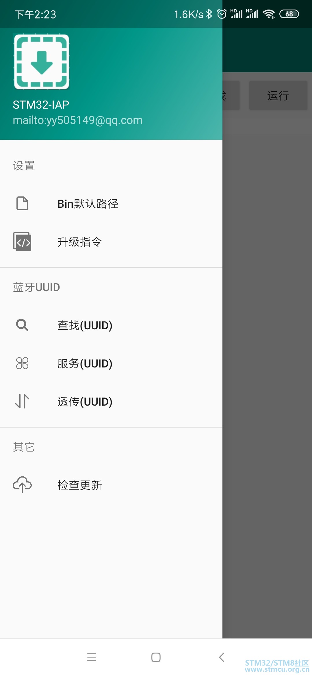

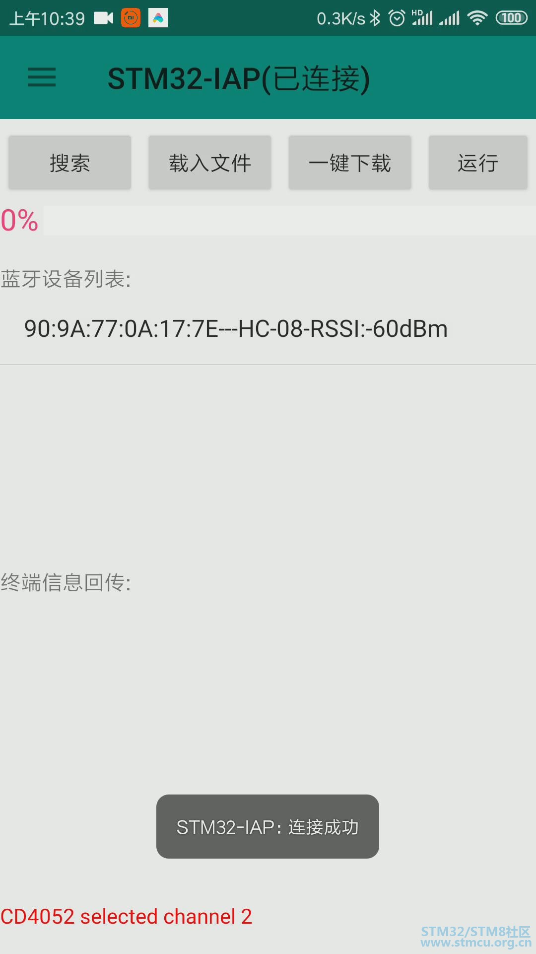

APP增加了自动发送自定义升级指令,在APP中设置即可。/ Y+ R! p" q; f3 Y: P. {$ j. s
* q$ R4 Z' z; x; S2 P( e1 F5 g7 K
7 G0 W3 r% O7 r; m

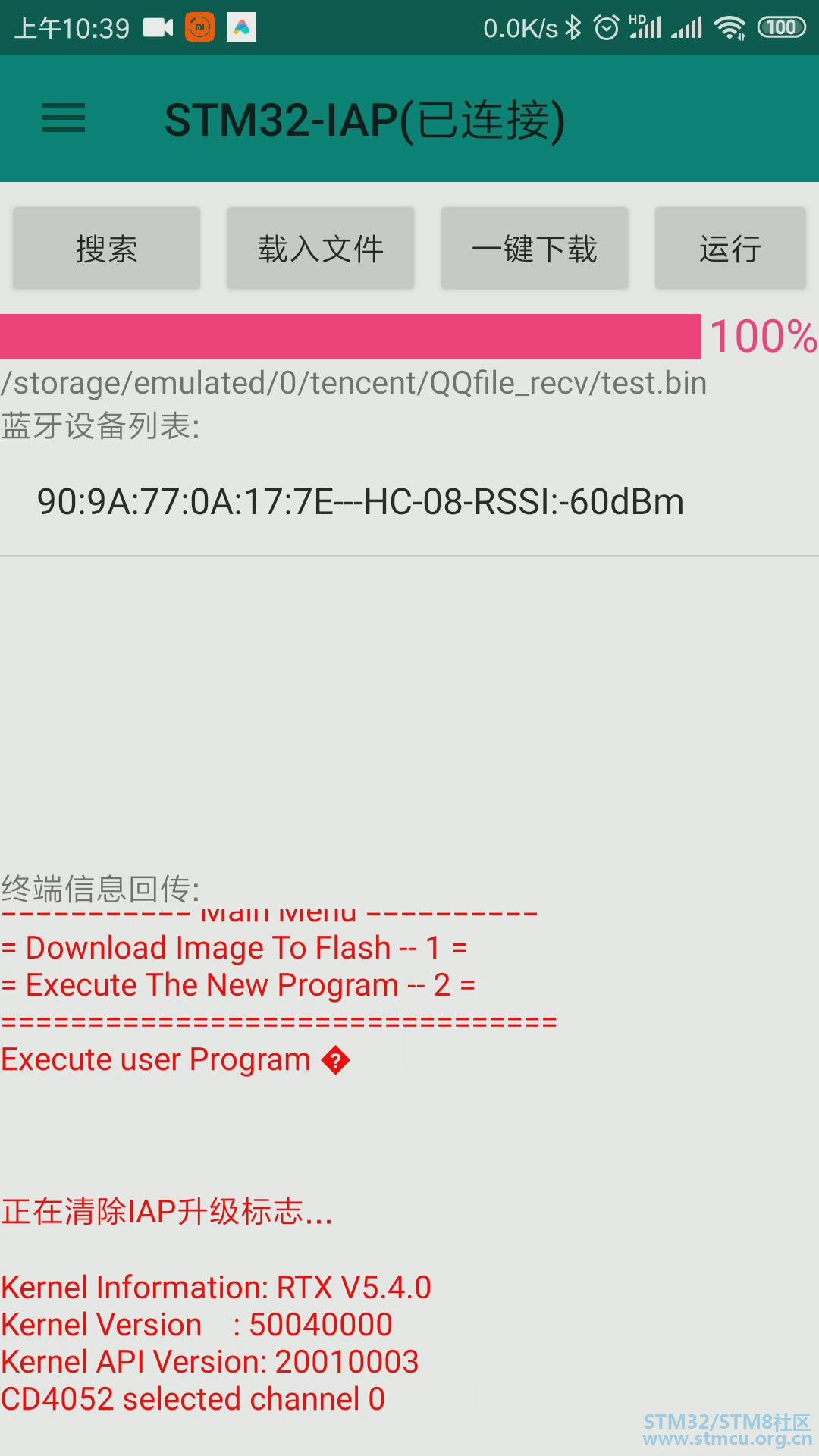

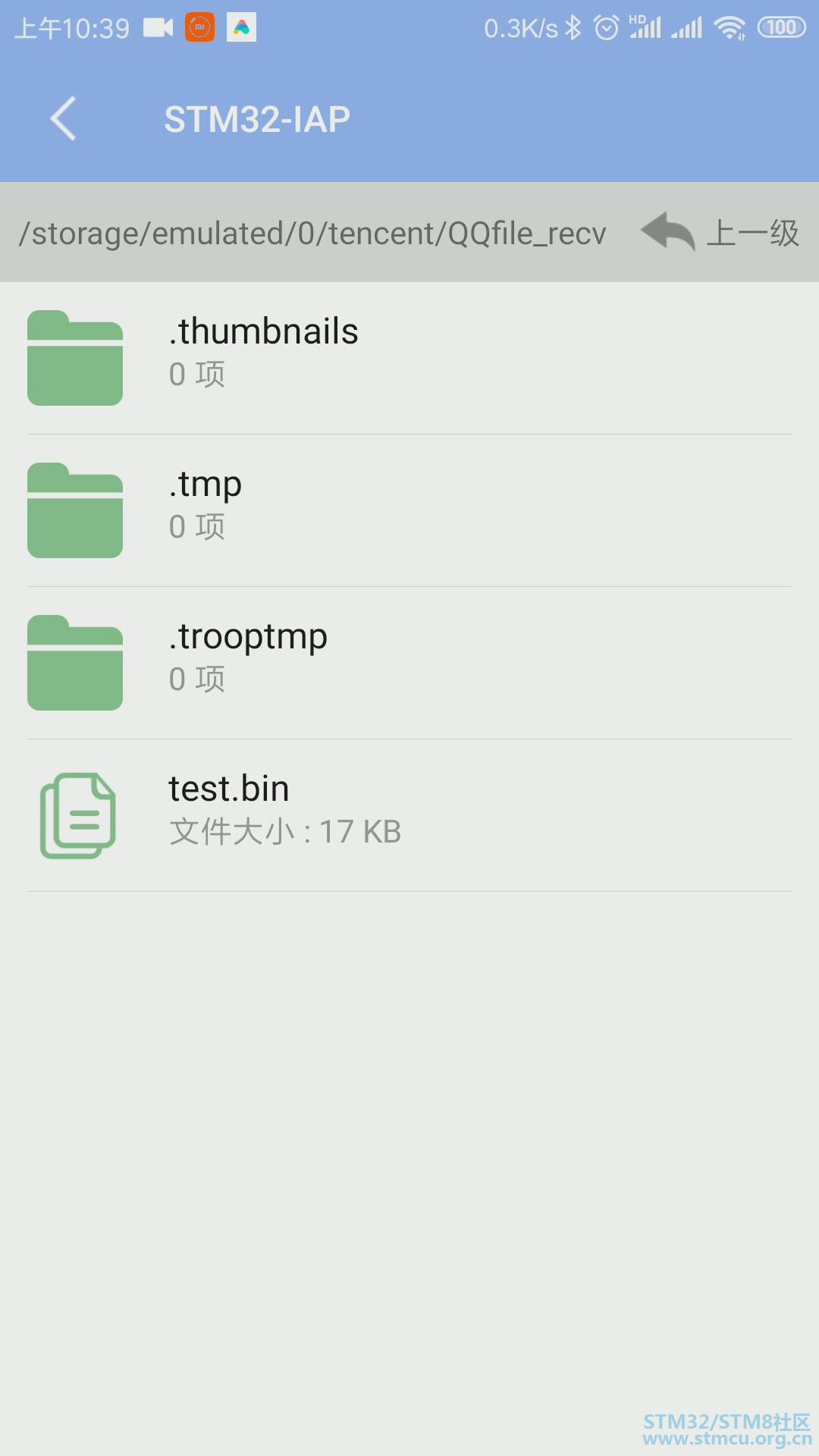

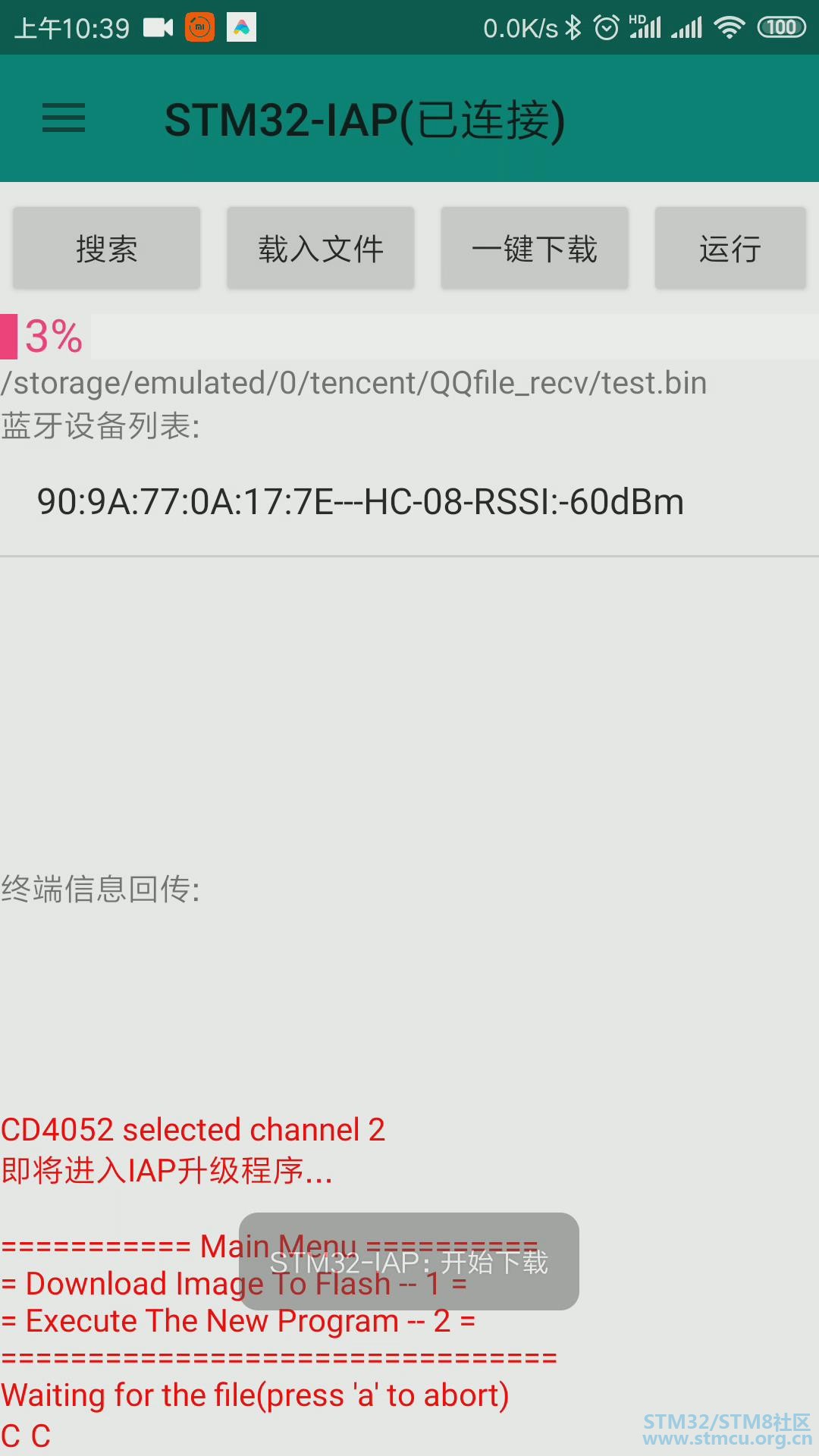

下面是APP界面及下载过程截图展示. e) z- I7 e, Q
6 j; g6 w( |0 H
Screenshot_2019-07-19-14-23-41-025_com.yy.stm32_i.jpg 暴风截图2019719109556968.jpg 暴风截图2019719109602531.jpg 暴风截图2019719109619343.jpg 暴风截图2019719109639375.jpg 6 s9 Z" V9 b( z+ N, ~5 ~
