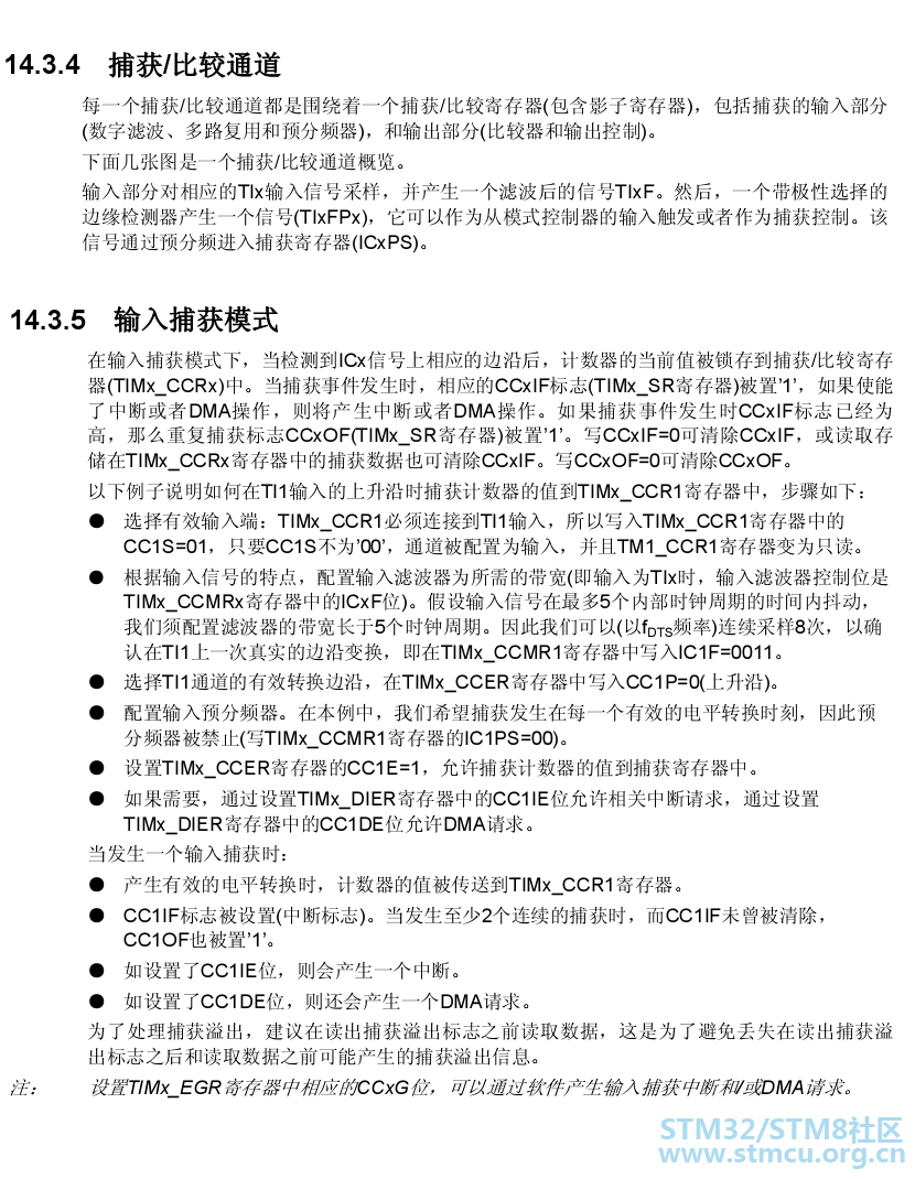

需要检查一下CC3和CC4的初始化代码。另外:
官方这段说明可以参考:
参与人数 1蝴蝶豆 +3 收起 理由
STMCU + 3

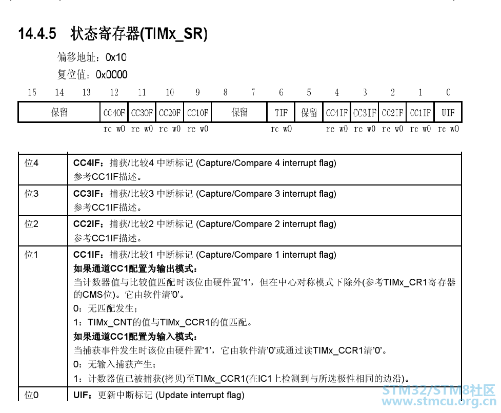

2楼的代码是测试过能正常运行的代码,貌似无需使能TI2FP2
ST官方也有DEMO可以参考的:
InputCapture.rar (12.78 KB, 下载次数: 4)
