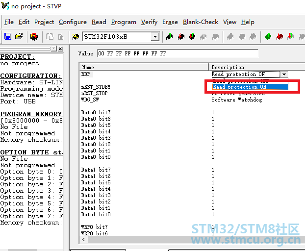

wenyangzeng 回答时间:2019-7-22 07:22:49
使用下载工具改写选项字的读保护

wenyangzeng 回答时间:2019-7-22 10:17:51
海飞尸 发表于 2019-7-22 10:00
他这个每次烧录要点确定,才能把这个读保护烧录进去
批量下载时当然要使用脱机烧写的工具一键就搞定了。
