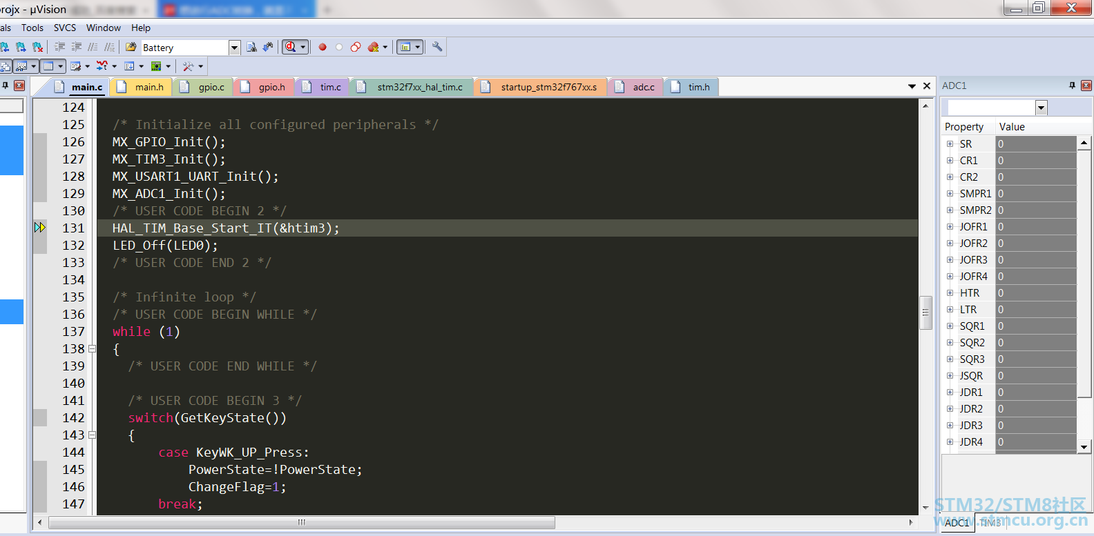

通过Cube配置adc参数,在执行完MX_ADC1_Init语句后ADC没有被配置。
具体情况如图(ADC初始化无效):。
可以看到,在执行完MX_ADC1_Init语句后,右侧的ADC寄存器全都是0。

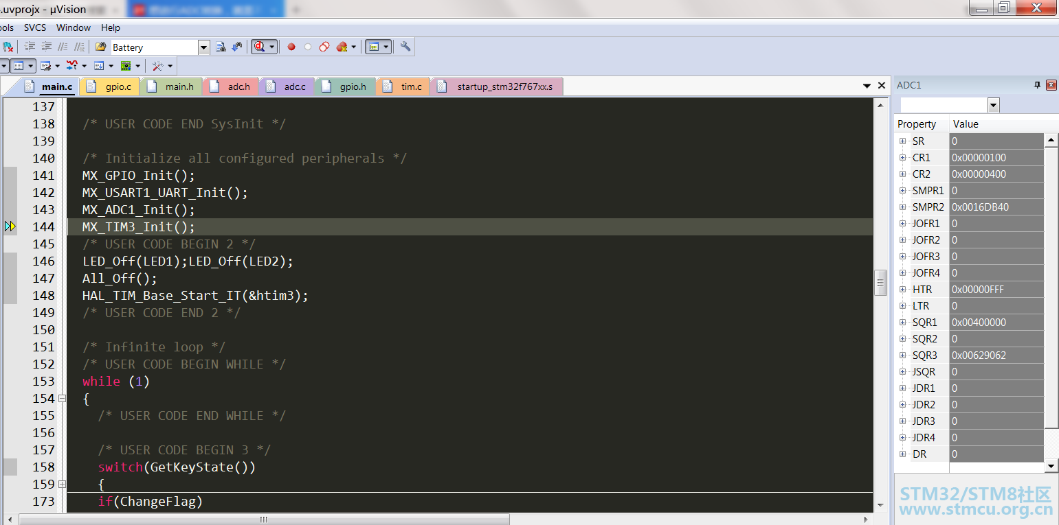

作为对比,这是一张正确执行该语句后的效果图(ADC初始化成功):。
在正确执行后,右侧的几个控制寄存器应该会被配置为相应值。

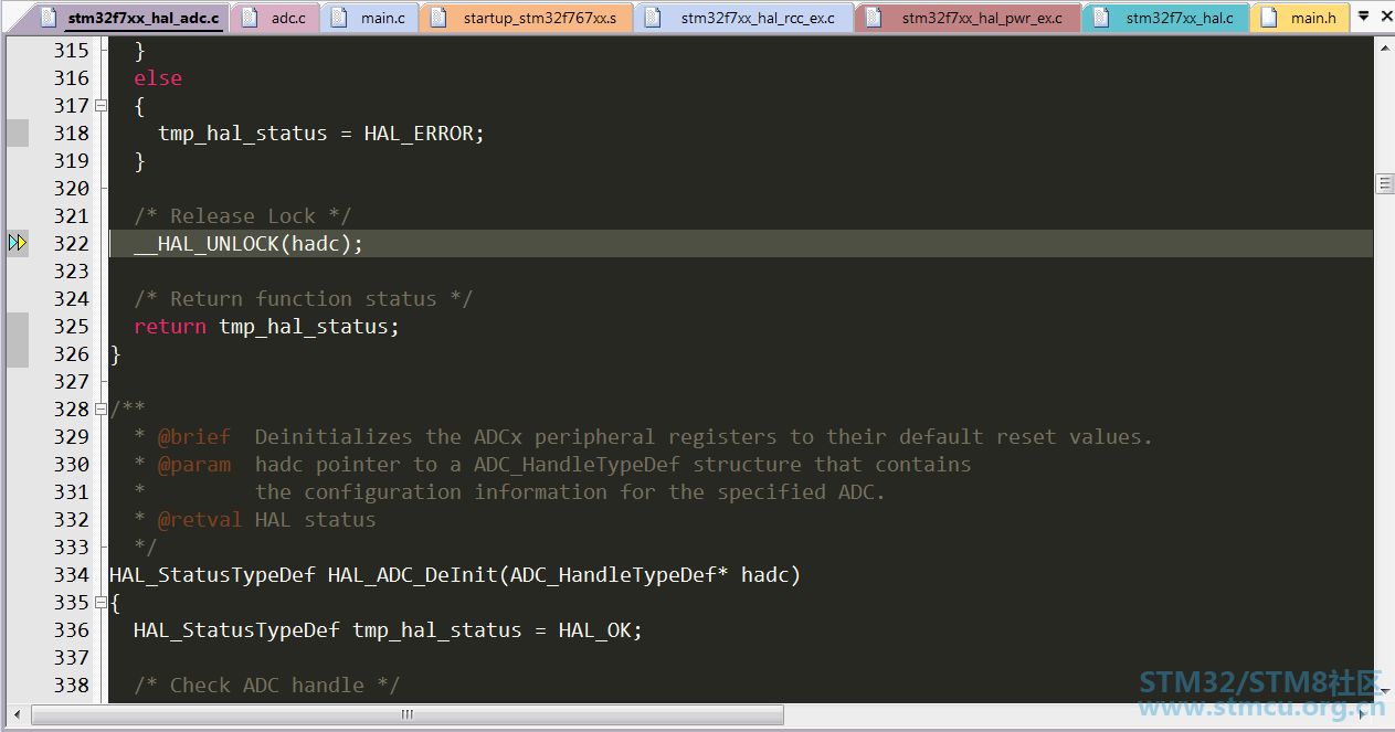

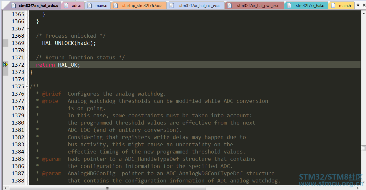

我再次尝试进入该函数内部单步执行,ADC参数初始化和通道初始化两个子函数返回状态都是HAL_OK。但是寄存器依然没有被配置。
